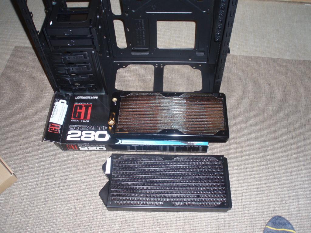

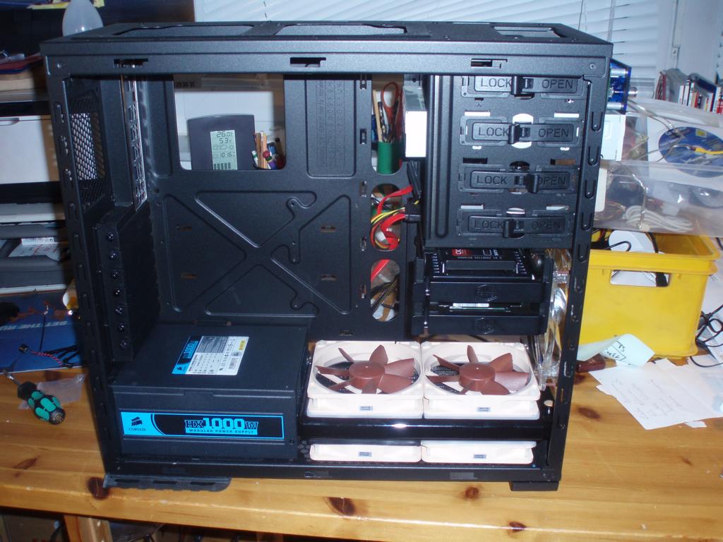

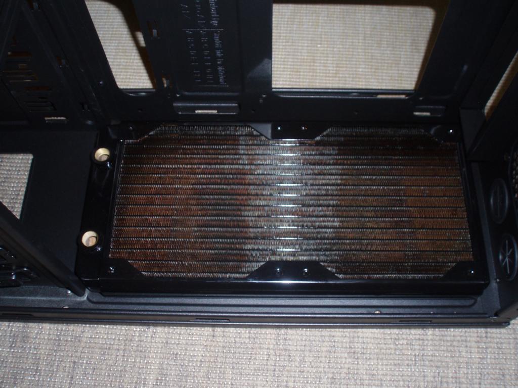

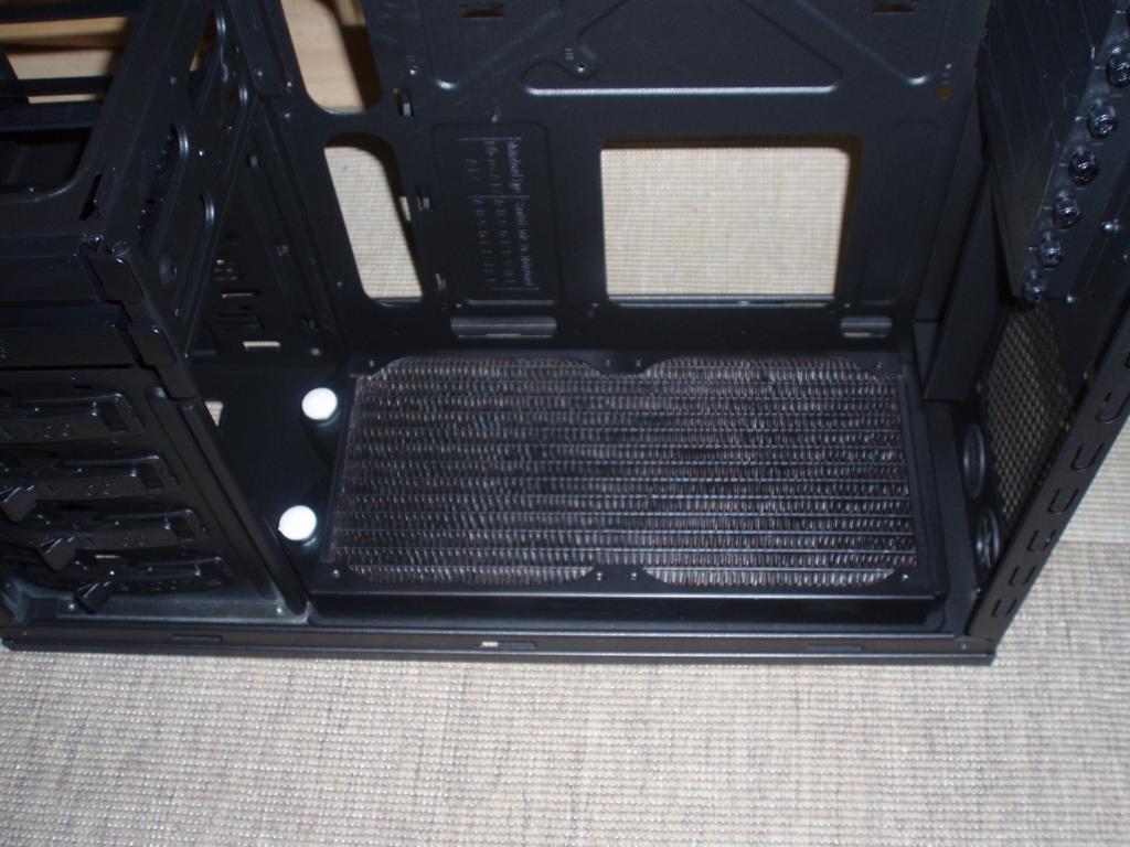

Tut mir leid, aber dieses Gehäuse habe ich zufällig.
Oben: ein 280er
hinten ein 120er
unten oder vorne ein 140er
Ein 240er passt unten nur rein, denn das Netzteil kurz genug ist, dann hast Du aber Probleme die Pumpe einzubauen.
Es ist dann auch noch eng!
Silent wird Dein PC dadurch nicht.

Hi,
um unten (auf dem Boden) einen 280er unterzubringen, muß das Netzteil echt winzig sein. Das Bild von mir zeigt einen normalen 240er, der schon keinen Platz mehr lässt.
Einen 140er bekommt man dann nicht mehr rein (schon gar nicht mit Lüfter).
