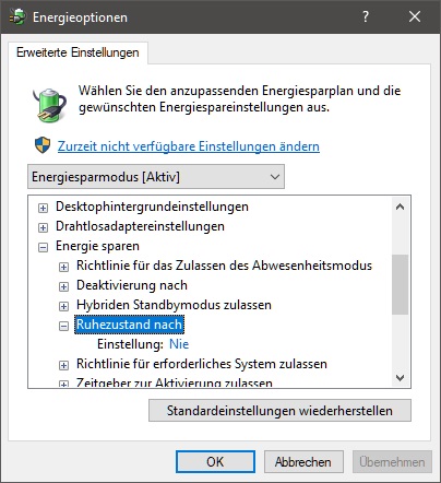

Schau mal was bei dir hier eingestellt ist.
Hier musste ich auch erst auf nie stellen, sonst wurde der Rechner nach ca. 30 minuten in den Ruhezustand versetzt.
