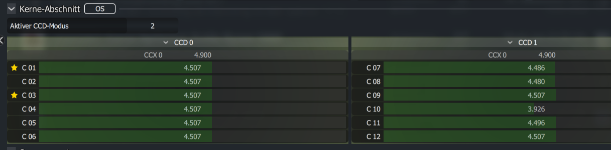

So sieht mein 5900X im Ryzen Master aus:
Reaktionen: vvoid

Ein Ranking über beide.
Ah ok, das ist natürlich etwas ungünstig wenn die CCDs weit voneinander abweichen. Könnte sein dass "preferred cores" dann beim 5900/5950 tatsächlich Sinn macht.

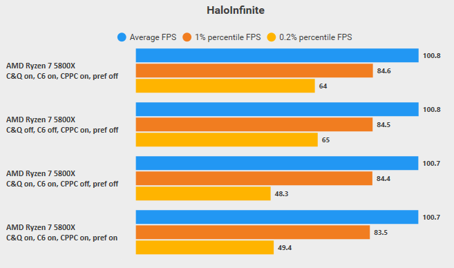

Ok, habe mal Quick&Dirty nen kurzen Vergleich zwischen den vers. CPPC usw. Kombinationen gemacht. Hat zwar nicht direkt etwas mit dem Power Plan zu tun, aber das ist auf jeden Fall die Ausgangslage. Zur Info, getuntes PBO ist aktiviert, sonst nix besonderes, standard Windows balanced Power Plan. GPU ist ne 3080 und Halo ist auf 101 fps in game limitiert. Die Werte kommen aus einem Trainings Bot-Match, von daher vielleicht nicht so aussagekräftig, allerdings ist der Unterschied doch erstaunlich deutlich. Sind jeweils average Werte aus 3x30 sec CapFrameX-captures in der selben Runde aufgenommen.
Man sieht deutlich dass bei mir mit dem 5800x "CPPC preferred off" deutlich besser ist. C-States und Cool&Quiet dagegen scheinen keine Auswirkung zu haben. CPPC off ist aber in jeden Fall schlecht, genau wie zu erwarten wenn der alte P-States-Mechanismus zur Taktsteuerung von Windows aus erzwungen wird. So ein Vergleich auf einem 5900x wäre jetzt interessant! 😀

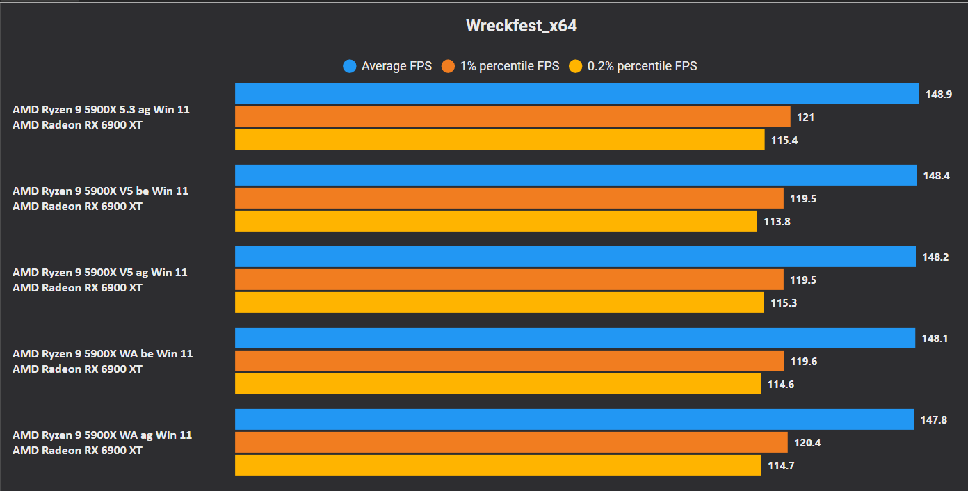

Mein erster Test mal wieder Wreckfest. Hier mit ca. 212 Watt GPU Power
be : Beste Einsparung
ag: Ausgeglichen
WA: Windows Ausbalanciert Plan
V5 und 5.3: meine Pläne
Ergebnis:
Wie Sie sehen, sehen Sie nix... In Wreckfest-Test ohne Gegner spielt es keine Rolle welche Plan oder welcher Energiestatus genutzt wird. V5 und 5.3 funktionieren hier normal.

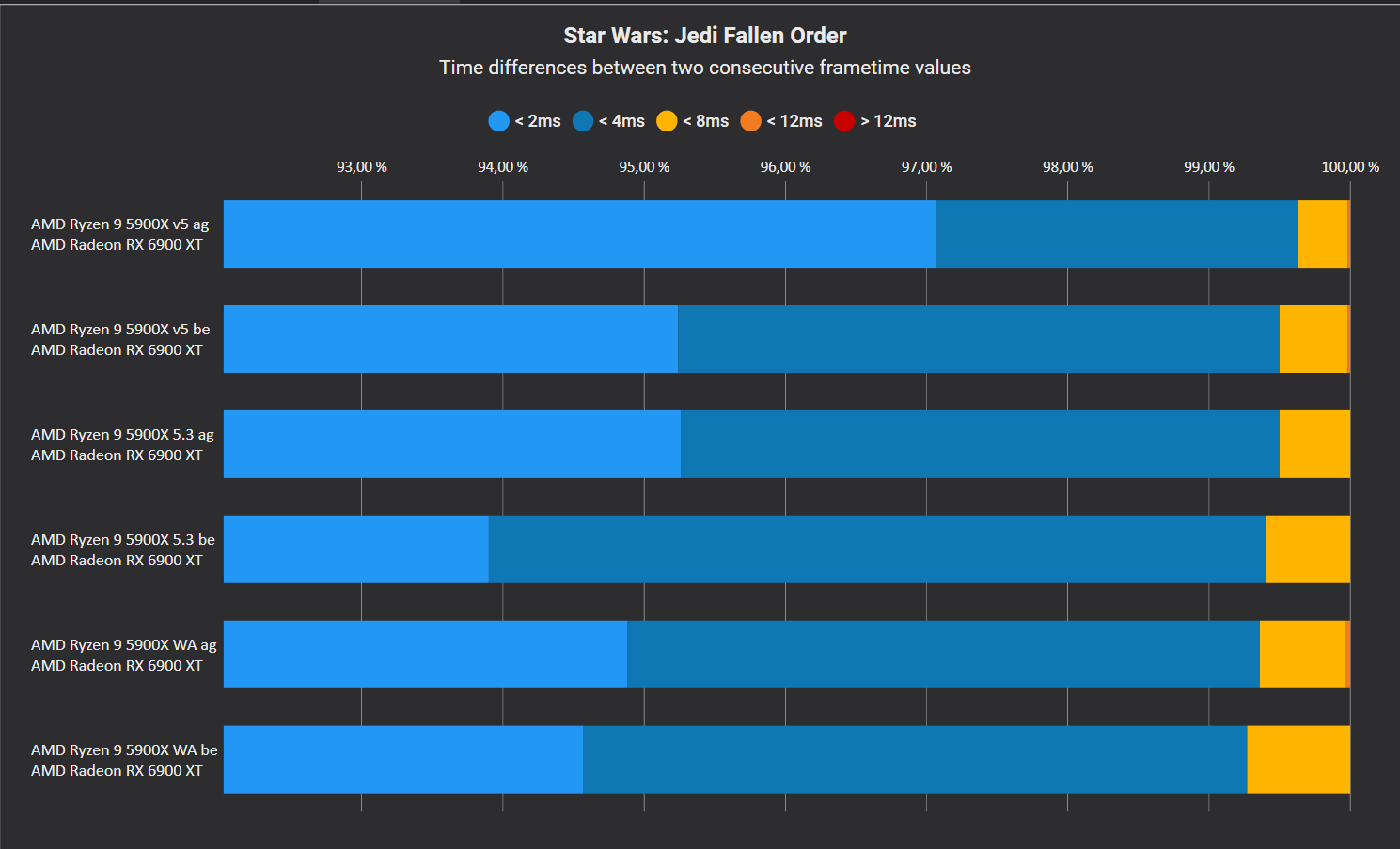

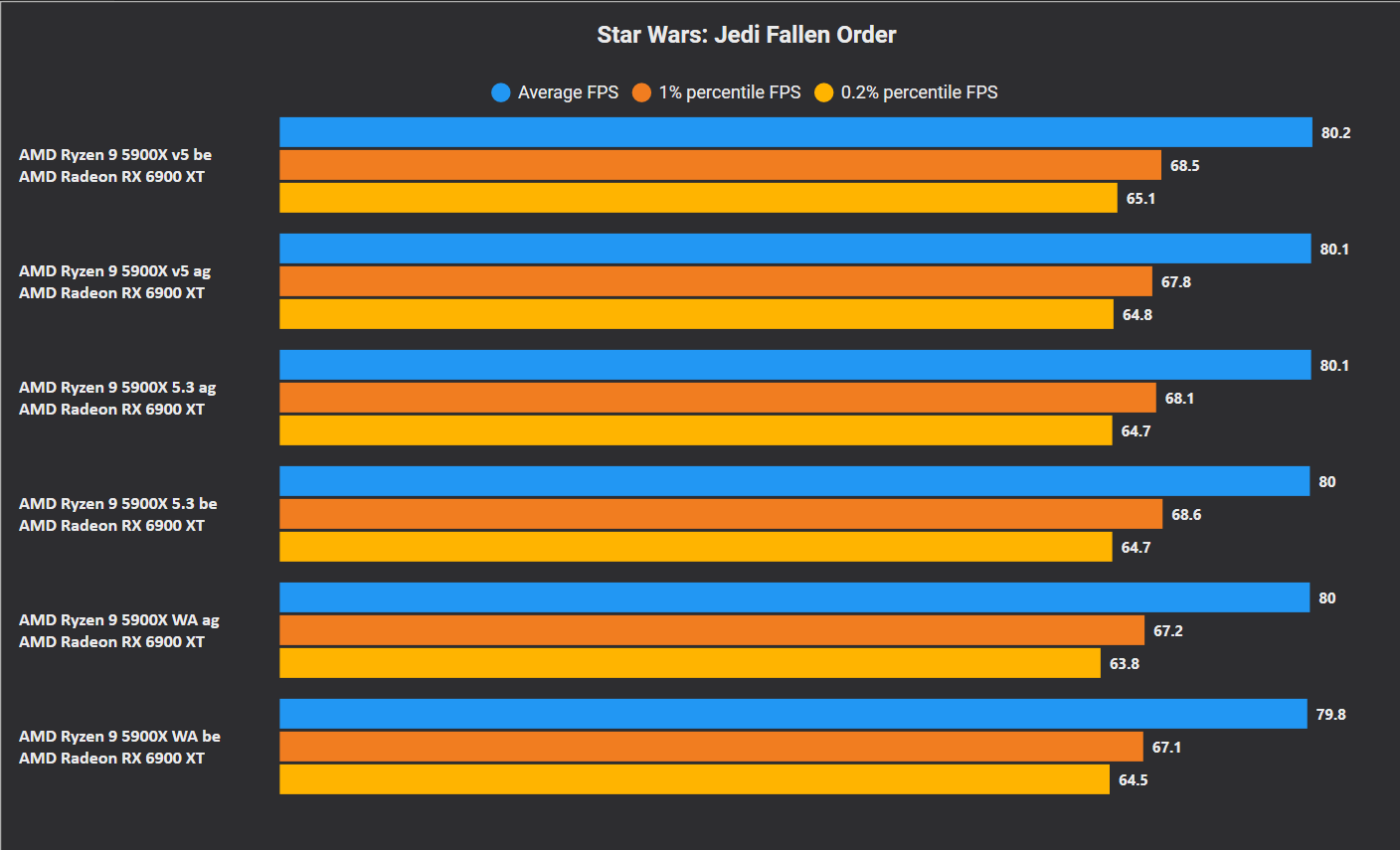

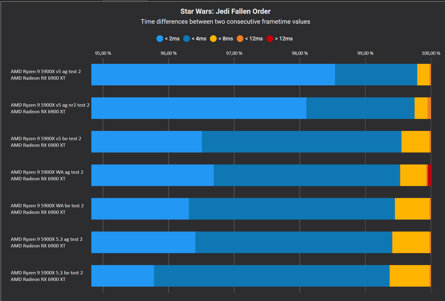

So ich hab mich durch Jedi Fallen Order getestet. Hab überlegt ob ich es überhaupt posten soll.
Das Game ist etwas schwer zu vergleichen und läuft, grob gesagt, besser umso länger es läuft.
Auch hier wieder V5 und 5.3 und WA (Windows Ausbalanciert) in Kombination mit be Beste Einsparung und ag Ausgeglichen
Ich war lange ingame, Strecken immer wieder abgelaufen um sicher sicher zu gehen, dass da nichts nachgeladen wird. Nebenbei war Steam, Origin und Discord am laufen. GPU Power 238 Watt.
Test 1 nur herumlaufen, hin und zurück
Test 2 zu einer dicken Kröten laufen und möglichst ähnlich Kämpfen ohne es zu töten bis der Cap Timer abläuft
Ergebnis:
Auch hier spielt es wieder kaum eine Rolle welcher Plan und welcher Energiestatus genutzt wird.
Die CPU Power war in allen Tests bei 104-105 Watt im Durchschnitt. Grafik 4K max. Settings
Die einzigen nennenswerten positiven Ausreißer war V5 ag in beiden Tests. Dort gab es eine drop von 5°C bei der Durchschnittstemperatur 69 statt 74.
Da alles sehr ähnlich, würde ich nicht so viel in die Tests rein interpretieren, positiv: meine Pläne zeigen keinen Nachteil ingame.

Bei Test 2 habe ich V5 ausgeglichen 2 mal getestet, am Anfang und zum Schluss nochmal

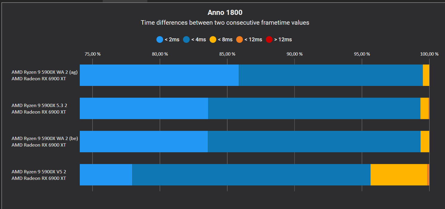

Nächster Test. Es musste mehr CPU Stress her. Anno 1800...
Schön im CPU Limit, da die GPU bei nur 142 Watt gechillt hat.
Windows 11 und DX 12, 4K mit Wuselfaktor Sehr Hoch, Save vom CB Test.
Zu den Bildern:
Wieder Pizzamod V5, 5.3 und Windows Ausbalanciert (WA)
WA mit Energiestatus Ausgeglichen (ag) und Beste Einsparung (be)
Die kleine 2 heißt nur, dass es mein 2. Test war, hab dies doppelt durchgeführt.
WA und 5.3 hatten avg 96 Watt und 65°C, während V5 86 Watt und 55°C hatte.

Beim zocken scheint es keine große Rolle zu spielen und Windows Ausbalanciert mit be oder ag läuft.
5.3 verhält sich beim Video/Stream schauen ähnlich wie WA mit be
