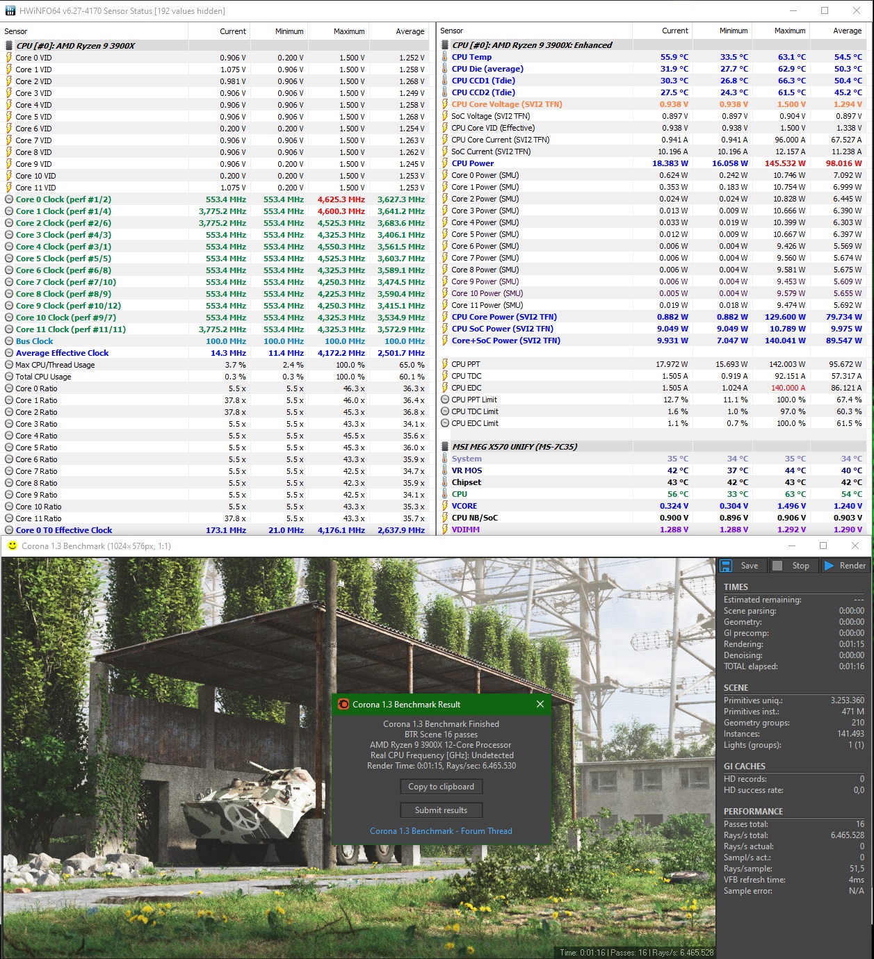

Hab grad mal den Selbsttest gemacht.
3733 CL16
(Corona Benchmark -> einfach weil es einen ähnlichen Workflow wie meine normale alltägliche Nutzung anlegt)
Maximale Leistungsaufnahme der CPU (Package Power) 145W (und ein paar Zerquetschte)
Das habe ich dann dem 3200 CL16 gegenüber gestellt.
Package Power 145w und ein paar Zerquetschte.
Dabei bin ich mit dem 3733 CL16 auch noch schneller, obwohl die CPU-Kerne weniger Leistungsaufnahme zur Verfügung haben.
Rechne ich das nun auf ein Projekt von 2 - 4 Stunden Dauer hoch..
Naja denkt euch euren Teil.

145w sind 145w (wie bei mir zu sehen) und wenn ich mit RAM OC in meinem Workflow schneller als ohne RAM OC bin (und das nicht nur wenig sondern zeitlich hochgerechnet eine ganze Menge) dann darf ich doch wohl deine Aussage dahingehend verbessern? (Immerhin hast du damit angefangen)
Was würdest du nun sagen, dass ich sogar bei anderen Arbeiten, in Games oder was weiß ich, obwohl die einzelnen Kerne der CPU weniger Leistungsaufnahme und wie du sagst CPU-Leistung verloren geht, (dafür aber der SoC mehr Leistungsaufnahme zur verfügung bekommt) schneller bin?

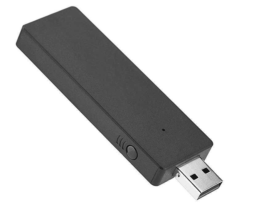

Das ist mir bei meinem Adapter vom Xbox 360 Wireless Controller auch schon aufgefallen. Welchen kleineren Stick meinst Du?
Also sieht die etwas ältere Version aus, funktioniert auch mit dem Elite 2
