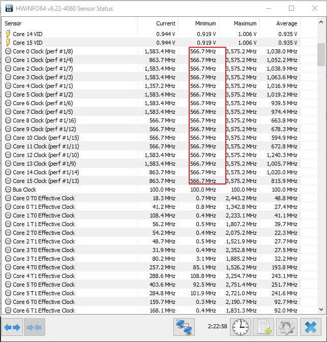

ich meine jetzt nicht den "effective Clock" aus HW-Info. Man kann auch einen Ryzen 3000 dazu bewegen ordentlich runterzutakten.
Würde man diesen "Drosselungszustände zulassen" Wert auf "Auto" lassen, wäre der minimal Takt im Taskmanager, HW-Info, Aquasuite, oder sonstige Tools die das auslesen können bei 2,2Ghz und keinen deut tiefer.
So takten aber alle Kerne bis zu 566Mhz bei mir runter, bevor sie sich schlafen legen.

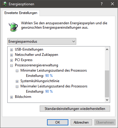

Im Powerplan sollte der min. Leistungszustand auch auf 0-5% stehen. Sonst taktet der erst wieder nicht runter.

blue_focus schrieb:
Mit nur einer Einstellung im Plan takten die Kerne schön bis ca. 560MHz runter, bevor sie sich schlafen legen. Natürlich darf auch der "Minimale Leistungszustand" nicht auf so nem Blödsinn wie 99% stehen. Damit würde die CPU dann immer minimum im Base-Clock takten.
Das stimmt zwar soweit, aber unterhalb von 90 % des Basistakts wird bei Zen2 die Spannung nicht weiter gesenkt, sodass die Auswirkungen auf den Verbrauch / die Temperaturen nur minimal bzw. kaum noch messbar sind. Das Absenken auf unter 90 % bringt m.E. nur Performancenachteile, ansonsten eher nix.
