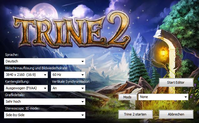

1. Sind die Launcher und ingame Einstellungen (siehe Bild) richtig für das Spiel?

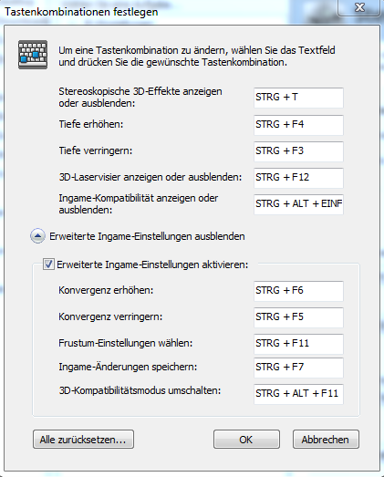

Ja, im Treiber kannst du jegliche Tastenkombinationen ändern --> Button "Tastenkombinationen festlegen".

Falls du per Beamer spielst solltest du die gleichen Einstellungen wie bei Trine 2 verwenden:
Damit hast du dann die maximal mögliche Bildqualität für 720p 3D.

Also ich finde da jetzt keine Tastenkombination für die Screenshots. Wo meinst du genau?
Ja klar danke. Ich werde diese 3 Level die es da gibt wahrscheinlich bei meinem Bruder zocken an dem 60" Da benutzt man wahrscheinlich die gleichen Einstellungen, richtig? Da werde ich auch vorher den 3D Depth Hack aktivieren.
Ich hab jetzt bloß gefragt welche Einstellungen man am Monitor braucht damit ich die optimalen Einstellungen habe um die Bilder zu machen. Ich musste gestern schon feststellen das es leicht geruckelt hat.
Hallo Zusammen,
die Screenshot-Taste musst du in der Registry eintragen.
64bit: HKEY_LOCAL_MACHINE\SOFTWARE\Wow6432Node\NVIDIA Corporation\Global\Stereo3D\
Schlüssel: "SaveStereoImage"
Den Hexwert für deine Wunschtaste, der im Schlüssel eingetragen wird, kannst du dir aus den beiden Tabellen aus dem folgenden Artikel ableiten.
"http://3dvision-blog.com/3053-modifying-all-3d-vision-control-key-combinations-as-you-need/"
Grüsse Thiu

Hi,
ich danke dir aber ich komme noch nicht ganz klar damit. Ich habe mir die große Tabelle genau angeschaut und da wird gezeigt das man für F12 die Kombination 7B eingeben muss. Das habe ich soweit verstanden aber wie man bei ALT auf die 04 kommt check ich nicht. ALT ist oben links in der Ecke zu sehen und für mich wäre das die Kombination 12.
Ist es nicht leichter die Tastenkombination mit dem Tool "3DVisionKeysModifier" zu verändern?

Moinsen,
das erste Byte bekommst du aus der ersten Tabelle (die mit den grün gefüllten Zellen), das Zweite aus der großen Tabelle. Das Tool kenne ich nicht, aber wenn es das macht, wonach es klingt ... ja, dann ist es leichter. ;)
Grüsse Thiu
Thiu schrieb:
Moinsen,
Grüsse Thiu
Ah jetzt hab ich es verstanden. Ich dachte das ich alle Tastenkombinationen aus der großen Tabelle bekomme. Aber die kleine wird dann für den 1.Teil benötigt. Wieso du es Byte genannt hast würde mich dann vielleicht noch interessieren aber ist auch nicht so wichtig ;)
Das Tool funktioniert schon recht gut aber grade die Tastenkombination für die Screenshots will er nicht übernehmen. So als ob er einen Schreibschutz hätte, keine Ahnung wieso das nicht geht.
Ah da hätte ich doch noch eine Frage: Wenn ich das in der Registry eintrage dann lässt man die erste 0 immer weg ja?
Und was wäre dann die optimale Einstellung für Trine 3 am Monitor in 3D?
Würde das Spiel nicht noch besser über Tridef mit 1080p aussehen?
