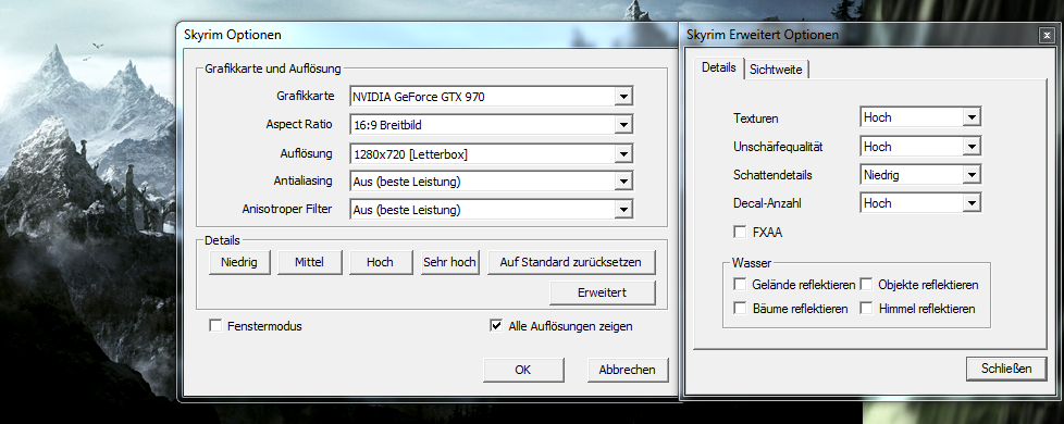

Nachdem ich fast alles runtergeregelt habe läuft es jetzt eigentlich "fast" flüssig:
Manchmal denke ich ich warte auf die 980Ti bis ich das endlich vernünftig spielen kann. Da kauft man sich fast eine 400eur Grafikkarte und man kann damit Skyrim von 2011 nicht flüssig spielen? Ok es ist in 3D aber trotzdem.
Man würde das schon gerne flüssig und alles auf Ultra spielen dann hätte ich gesagt die 400eur waren eine gute Investition aber wenn man immer noch bei älteren Spielen soviel runterregeln muss dann frag ich mich auch was läuft da falsch :-/
Kann ich eigentlich diese Einstellungen übernehmen oder würde es danach noch schlechter laufen?
