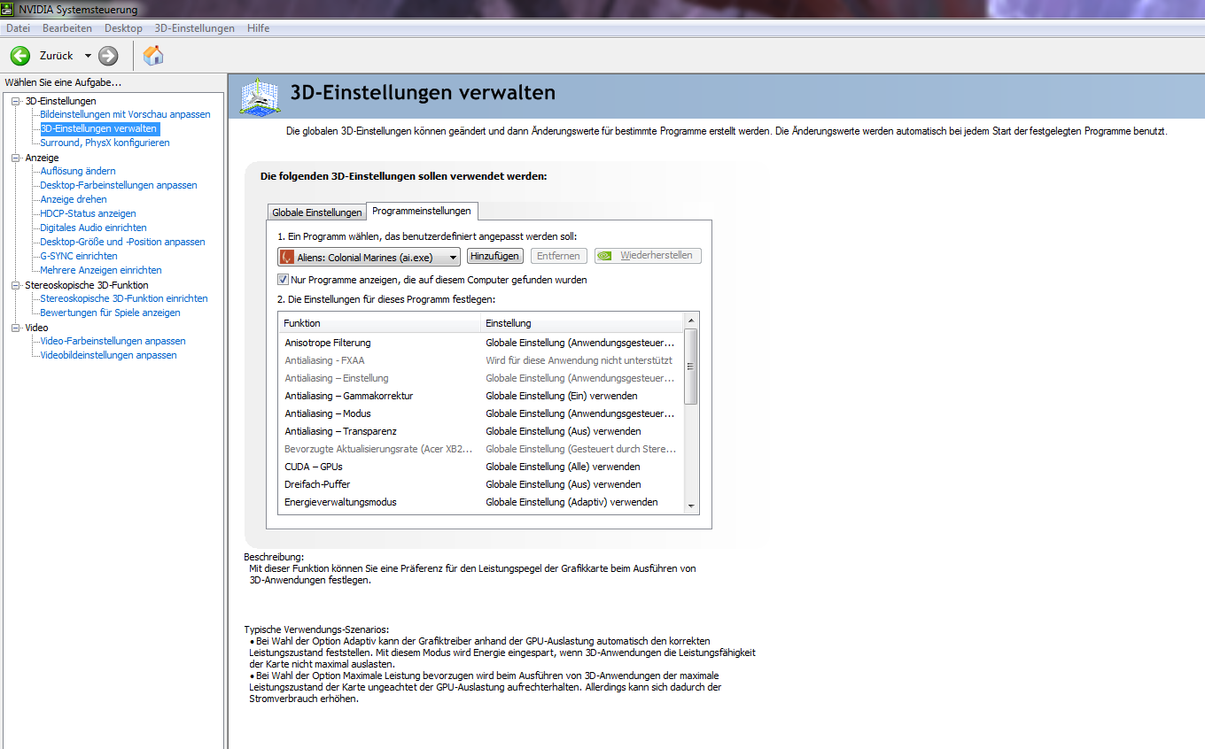

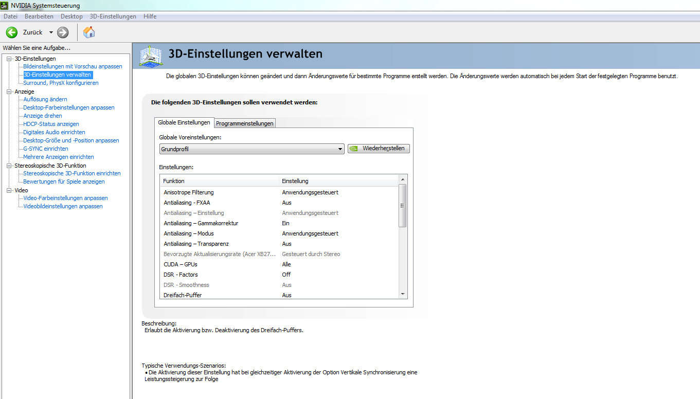

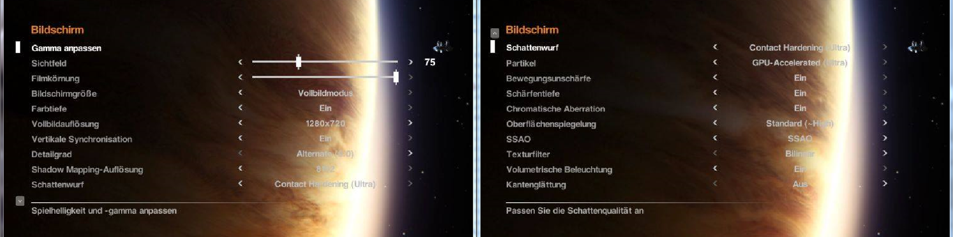

Sorry ich hatte grad ein PC Problem und musste den Text jetzt so reinstellen. Hier die 3 Bilder:

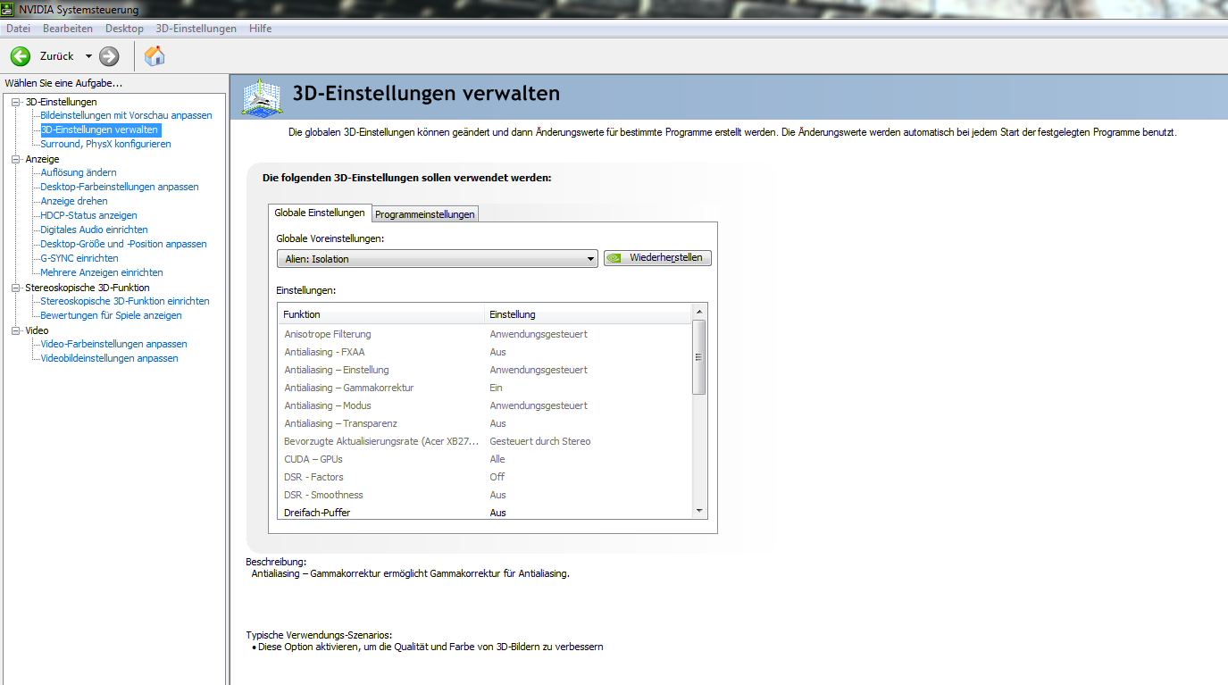

Muss ich bei "Globale Voreinstellungen" das Grundprofil auswählen oder Alien: Isolation?
Bei Programmeinstellungen ist doch alles richtig eingestellt oder muss man da noch was verändern?

Ich glaube so langsam das ich bei der Profil anpassung im NV Inspector was falsch mache. Ich gehe so vor:
1. Alien: Isolation auswählen
2. ai.exe und alien isolation/ai.exe löschen
3. Aliens: Colonial Marines auswählen
4. ai.exe aus dem Spieleorder einfügen und Apply changes (Speichern).

Du bauchst gar kein Profil zu ändern und da lange rumfrickeln. Ab Treiber 344.65 funktioniert das Standardprofil einwandfrei.
Einzig und allein kopierst du den Tweak "latest 3Dmigoto-Alien-1.1.26.zip" in den üblichen Ordner. Mehr habe ich auch nicht gemacht.
Anschließend die Konvergenz soweit anpassen, dass du die Schrift bei den Terminals gut lesen kannst.
Du solltest den Treiber neu installieren, damit das ursprüngliche Alien Isolation Profil wiederhergestellt ist. Wenn du in irgendwelchen .ini Dateien o.ä.zu viel verändert hast, dann am besten Spielneuinstallation.
Wie gesagt, Standardprofil funktioniert ab Treiber 344.65 aufwärts perfekt, Tweak reinkopiern und Konvergenzanpassung wie beschrieben.

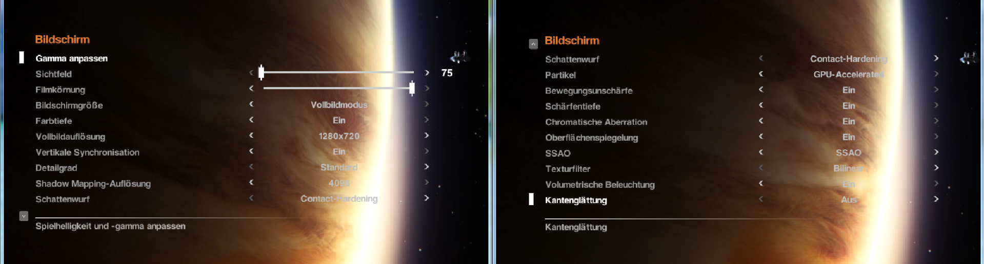

Und mir ist aufgefallen das du deine inGame Einstellungen nicht so hast wie auf der Helixseite beschrieben.
Da steht doch das man AA auf off stellen soll und Texturfilter auf Bilinear.
Filmkörnung hast du komplett auf Niedrig gestellt. Ist es damit besser? Jetzt sehe ich auch erst das du ohne die Modded Settings spielst. Das wurde doch sogar auf der real3dgaming Seite empfohlen.

3. Ich nutze keine Modded Settings. Das könnte ein Problem bei dir hervorrufen.
4. Auch wenn Kantenglättung nicht oder schlecht funkt, steht nicht dabei dass es 3D Fehler hervorruft.
5. Auch mit dem Texturfilter habe ich keine Probleme. Bin aber noch nicht soweit in der Story fortgeschritten und habe bis jetzt noch keine größeren Wasserdarstellungen gesehen.
6. Ich hasse den Filkörnung Effekt schlichtweg und bin immer erleichtert, wenn man den ausschalten kann.
