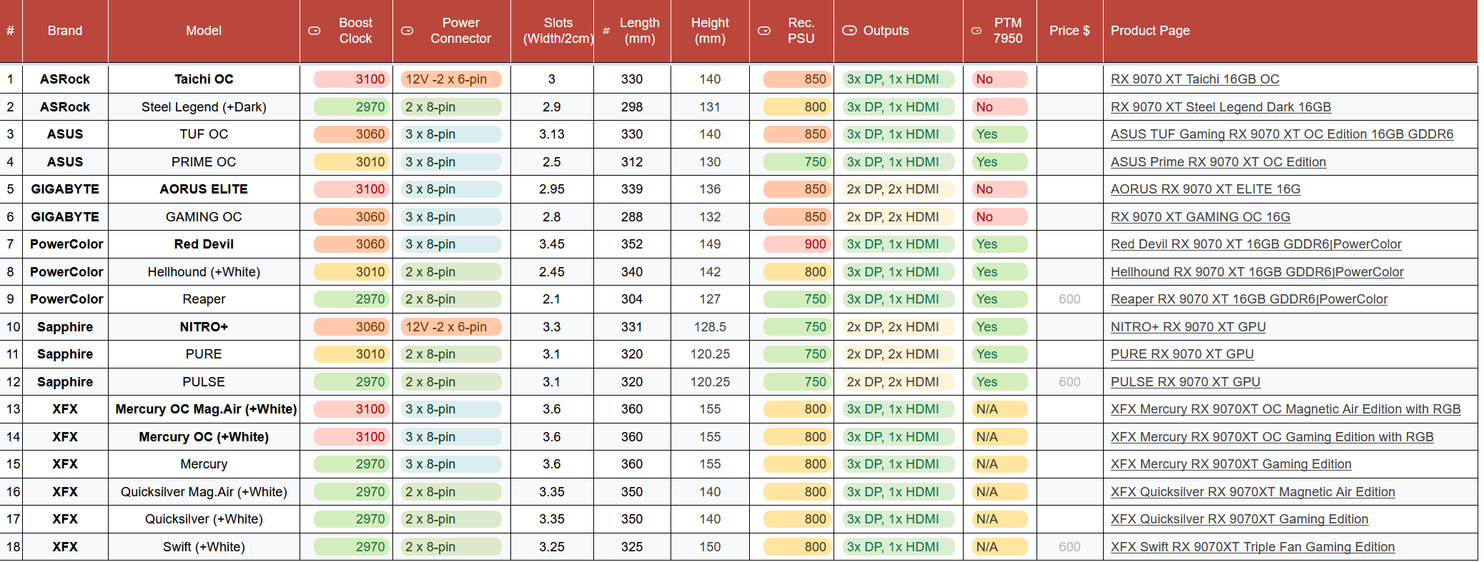

Nö, das sind keine Leaks.cllN schrieb:Verstößt ihr in eurem Artikel da nicht gegen das NDA ?
Ihr schreibt fest, dass einige RX 9000er Karten bereits auf PTM setzen. Auch wenn es Leaks gibt, sind solche Infos nicht eigentlicht erst ab dem 05.03. offiziell preis zu geben?
Sapphire, XFX und PowerColor schreiben das auf den offiziellen Produktseiten, die sind schon lange online.

Die Liste scheint aber nicht zu stimmen.johnieboy schrieb:
Artikel von gestern bei PCGH sagt das XFX die Magnetic Air Versionen auch das PTM7950 benutzen
