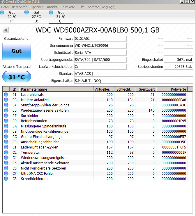

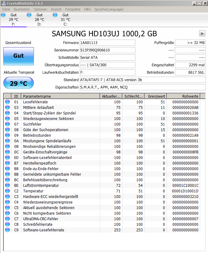

EDIT: CrystalDisk Ergebnisse von der D Festplatte (1TB) worauf ich nur spiele Installiert habe

Felix.B. schrieb:
550 Watt NT 80+Gold
Modellbezeichnung bitte.
Felix.B. schrieb:
Ich habe meinen RAM und meine HDDs (3 Stück, 2x1TB 1x500GB) mit Programmen auf Fehler überprüft und ausgelesen, kein Erfolg.
Die Ergebnisse bitte.
Platten mit CrystalDiskInfo auslesen und einen vollständigen Screenshot mit allen Werten für jede Platte posten.
RAM wurde wie getestet? Mit memtest86+? Wie lange?

Du hast ChristalDiskMark benutzt.
Wir wollen, brauchen die Ergebnisse von ChristalDiskInfo.
