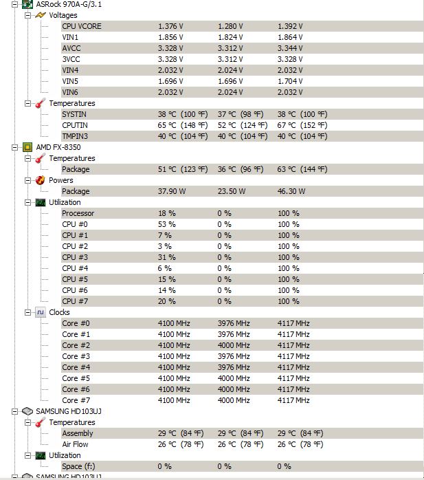

Den ELK Alpenföhn BrockenEcki815 schrieb:Welchen CPU Kühler verwendet du?
lässt sich mit sachen wie MSI afterburner überprüfen , erstellt allerdings keine logs soweit ich weißrakisho schrieb:Eventuell wird die Grafikkarte zu heiß? Weiß aber nicht ob das dann zum Bluescreen führt. Eventuell die Temperatur in einem Log festhalten, leider fällt mir grad kein Programm ein dass das kann.
Vielleicht kennt einer ein Programm?
habe auch schon mal MSI kombustor laufen lassen und die GPU geht eigentlich nicht über 45-50 grad
Meine GPU hat einen Idle-modus um strom zu sparen und startet die lüfter erst bei 30 grad aber das sind ja keine temperaturen...

Was sagen denn die Temperaturen von der CPU/Spannungswandler?
Du kannst HWinfo/HWMonitor dazu nutzen.
Wenn sie (zu)hoch sind kannst du einfach mal einen Zimmerventilator davor stellen und nochmal testen.
Die FX CPUs und Towerkühler sind keine guten Freunde, vorallem nicht wenn das Case nur unzureichend belüftet ist

67°C sind für einen FX8350 schon relativ viel, auch wenn es nicht zwingend für die Bluescreens verantwortlich sein muss, langfristig wären 10°C weniger ihm weit lieber.
Stürzt das System eigentlich auch ab wenn man nur CPU intensive Tests wie Prime95 laufen lässt?
