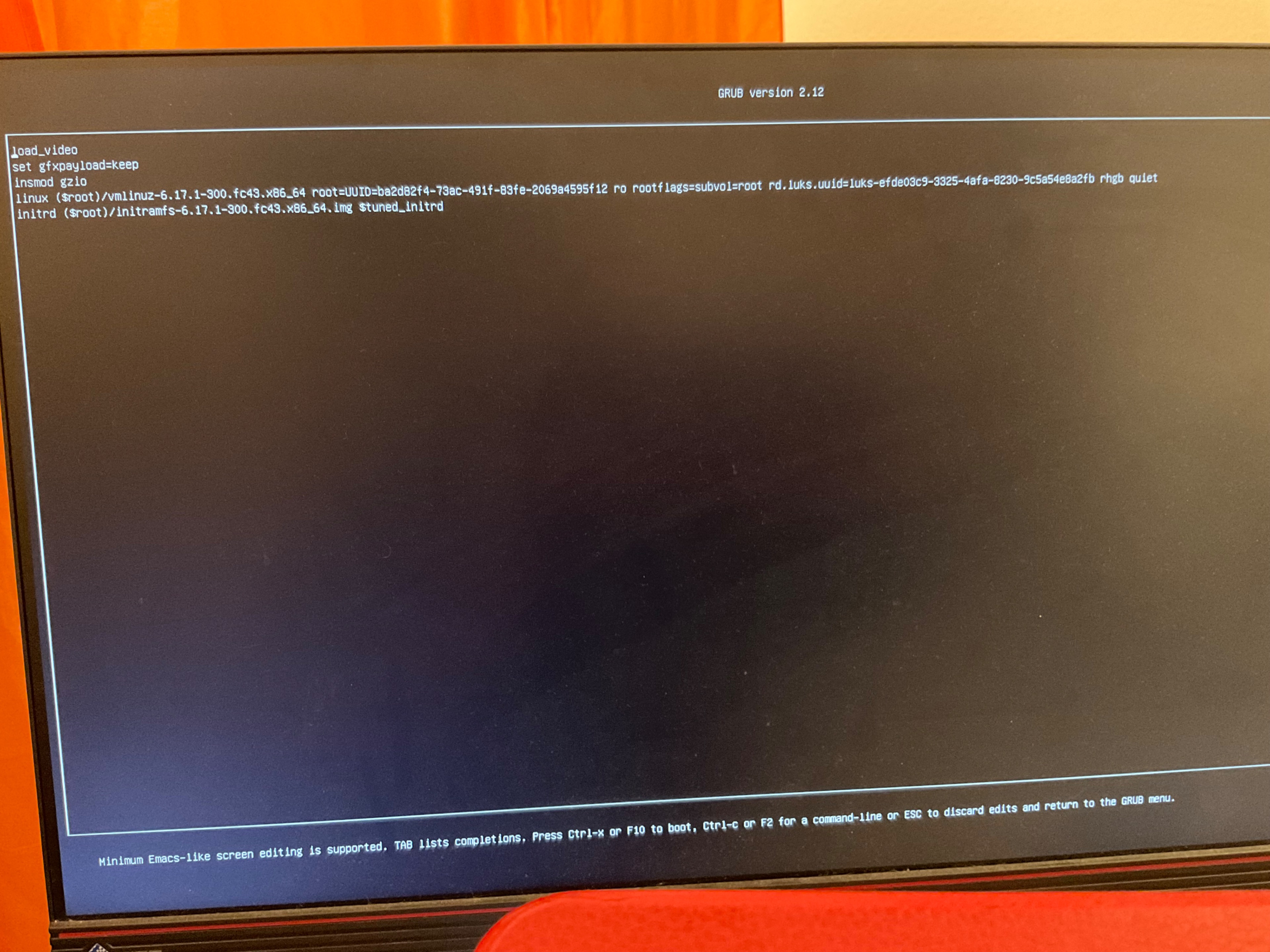

Nein, das hat Nichts geändert. Beim Booten findet er nach wie vor nur die UUID von p5.
Müsste ich die neue Installation für Updates (Kernel z.B.) erst ins Internet lassen?
Die ältere Installation hat aber vermutlich schon mindestens einen neueren Kernel.
https://src.fedoraproject.org/rpms/kernel
Zumindest kam mir der Gedanke bei dieser Ansicht. Aber vermutlich hat das keinen Einfluss.
