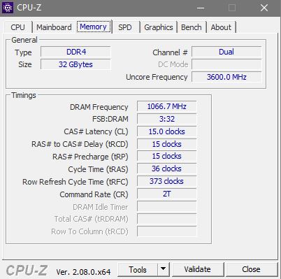

Ich habe für das oben stehende System eine RX6750XT erworben (vorher Nvidia GTX 1660 Super). Nach dem Einbau der neuen Grafikkarte erreiche ich allerdings bspw. in BF2042 eine schlechtere Performance. Mit der Nvidia waren bei mittleren Einstellungen in Full HD 80-100 FPS drin, mit der neuen allerdings unabhängig von den Einstellungen nur noch 60-80 FPS.
Das die CPU schon etwas älter ist ist mir bewusst, allerdings war meine Erwartung eigentlich nicht weniger FPS als vorher. In GPUZ ist mir aufgefallen, dass die Karte max. 192 Watt zieht und der GPU Load bei max. 97% liegt. Da die RX6750XT in den Tests natürlich wesentlich mehr Performance liefert als die 1660, bin ich etwas ratlos.
Karte deinstalliert, neue Treiber heruntergeladen, Neueinbau, keine Veränderung festzustellen. Aktuell ist die Treiberversion 31.0.22023.1014 installiert.

Schau mal bei CPU-Z auf den RAM Takt ;)
Das XMP Profil fehlt

Bei deinem RAM, mal das X.M.P Profile im Bios laden,
der Ram hat aktuell nicht seinen Takt den er haben könnte,
das allein sind mal eben locker 10% Leistung die du verlierst!

Mehr als DDR4-2666 geht mit dem Board nicht. Was passiert, wenn du das XMP Profil lädst?

XMP Profil habe ich geladen, bringt auf jeden Fall nochmal eine kleine Verbesserung. Vielen Dank dafür. Beobachtet habe ich, dass GPU Load auf ca. 93% und GPU Power auf ca. 160 Watt zurückgegangen sind.
Grafikeinstellungen sind die selben wie bei der 1660 zuvor. Ich habe dann nochmal die Einstellungen verändert, allerdings mit wenig Einfluss auf die FPS nach oben oder unten.
Die CPU ist tatsächlich am Limit, wie ihr schon vermutet hattet. Insofern denke ich, dass der PC auch eine neue CPU benötigt, um die 6750 tatsächlich zu nutzen?
