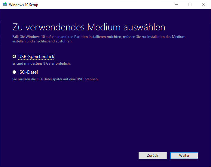

Würde einen Installationsdatenträger, an besten ein USB-Stick, mit dem Media Creation Tool erzeugen.
Verwenden dieses Tools zum Erstellen von Installationsmedien (USB-Laufwerk, DVD oder ISO-Datei) für die Installation von Windows 10 auf einem anderen PC (zum Anzeigen von mehr oder weniger Informationen hier klicken)

Du bootest doch gar nicht von USB-Stick oder hast den Stick auch nicht richtig erstellt.
Secureboot braucht man auch nicht abstellen, das kann na klar Windows 10 und das Media-Tool Medium auch.
Den USB Stick bootet man bei MSI über F11 tippen (hämmern) beim Starten im Uefi Modus
Hier MSI, auch wenn es jetzt nicht mehr 1709 ist.
https://www.computerbase.de/forum/t...st-nicht-zu-aktivieren.1736489/#post-20778094

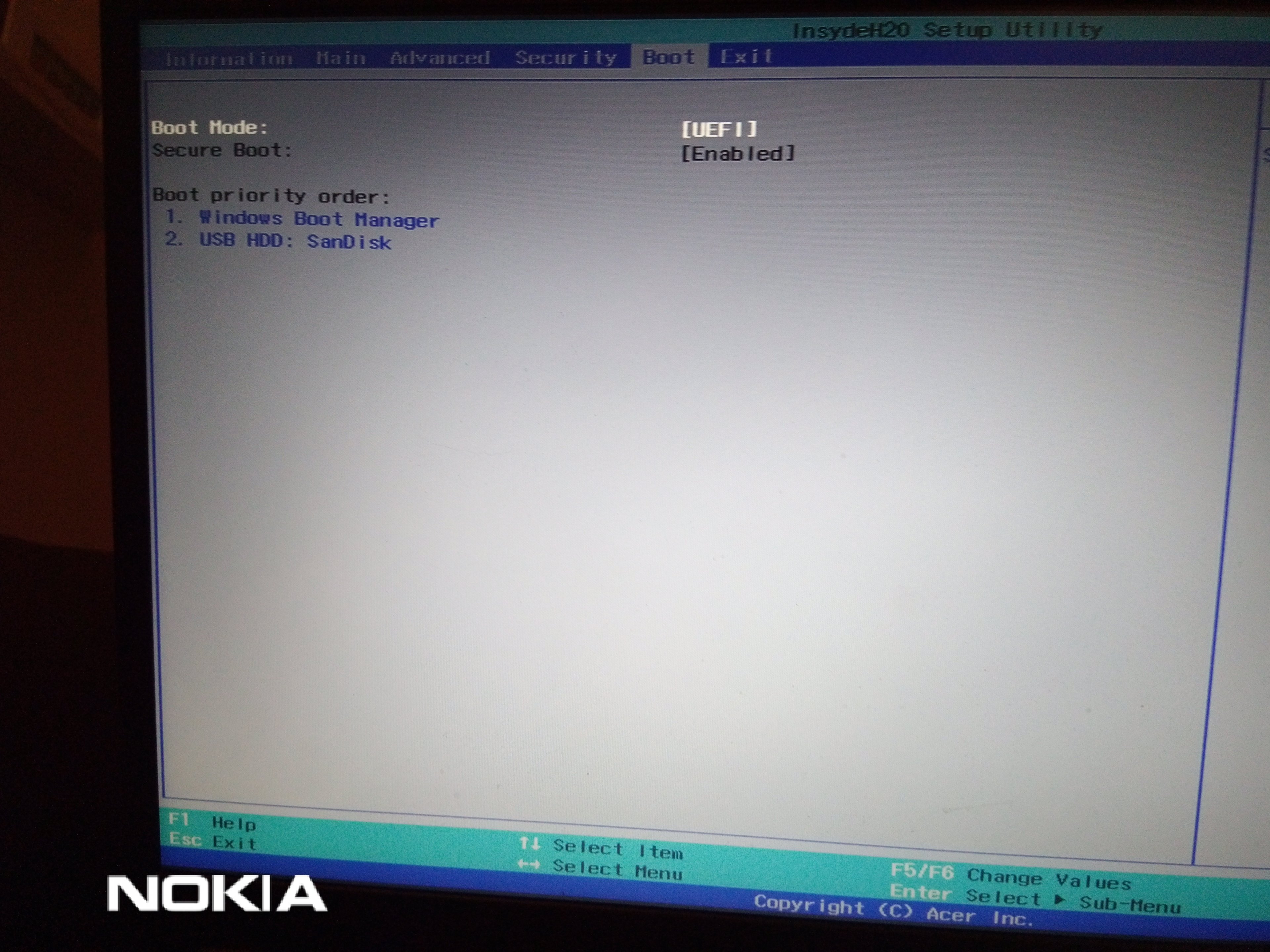

Hat ja nun gar nicht mehr jedes neue Gerät, Mainboard und Secure Boot kannst du "normal" gar nicht abstellen.
Das reduziert für die User extrem auch die Verwendung von Datenrettungssoftware etc. solange die Hersteller weiter schlafen und nicht für eine Kompatiblität sorgen ... Schlimme Vorstellung.
