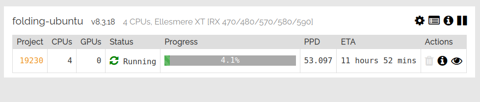

Jezt läuft die V8 allerdings nur mit meinen 4 CPU Kernen.
Die Grafikkarte wird zwar angezeigt, wird aber nicht verwendet:

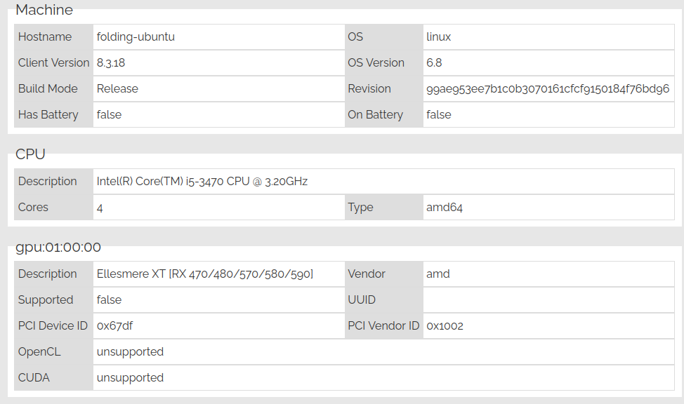

In der Detailansicht ist folgendes zu sehen:
Heißt für mich, dass die Graka nicht funktioniert.
Ich habe auch schon den Treiber von der AMD Seite runtergeladen und installiert, aber das hat auch keine Besserung gebracht.

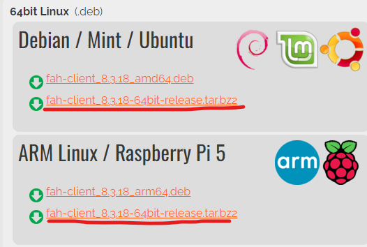

NiXoN schrieb:
warum AMD64, wo Du doch einen Intel hast?
Das hat doch nichts mit dem Prozessor zu tun?
Das sagt doch nur, dass es sich um eine 64bit Anwendung handelt!?
Zumindest gibt es nur 64bit oder ARM64bit. ARM ist definitiv die falsche Architektur.
Reaktionen: Asghan
NiXoN schrieb:
dass das für ARM ist?
nur bei der Auswahl, der Name ist gleich bei der *.bz2
Asghan schrieb:
heist halt AMD64, so wie es x86 oder i86 gibt.
Hat mich aber auch immer verwirrt, warum es amd64 und kein x64 gibt.

Die RX580 sollte aber laufen.
Ab HD 5xxx Serie.
Hier der Auszug von der Seite.
1 or more supported GPU video cards, see below
  • ATI/AMD (In beta testing, see Notes below)
    • (GPU3 – OpenCL – FAHCore_17)
      • OpenCL compatible GPU, 5xxx series or newer, see full list
      • 14.4 AMD device driver or newer
    • (GPU3 – OpenCL – FAHCore_18)
      • OpenCL compatible GPU, 5xxx series or newer*, see full list
      • 14.9 AMD device driver or newer
    • (GPU3 – OpenCL – FAHCore_21)
      • 15.1 AMD device driver or newer
  • Folding on AMD GPUs is problematic in linux due to poor OpenCL driver suppport from AMD.
Note: Installing OEM specific GPU drivers can be problematic in Linux. Please review the AMD GPU driver installation instructions for Linux.
Ab HD 5xxx Serie.
da steht nichts von HD5xxx sondern nur 5000. Kann also auch gut sein dass RX5xxx gemeint ist
Ich weiß in den LAR.Folding Listen hatte ich sie selbst gefunden, aber vielleicht wurde zwischenzeitlich etwas an den Mindestvoraussetzungen geändert.
Da steht etwas von "full list", aber die finde ich gerade nicht 🤔
NiXoN schrieb:
woran erkennst Du dass das für ARM ist?
Hier auf dem FTP kann man es auch nochmal genau sehen:
https://download.foldingathome.org/releases/public/fah-client/
Wo kann ich die instructions finden?

CPU-Folding lohnt sich leider einfach nicht. Und die 580 kommt nur auf ca. 500k PPD. Die hatte ich zu Vega56-Zeiten noch mit drin. Problem wird vermutlich sein, dass die die aktuellen WUs nicht oder zumindest in akzeptabler Zeit fertig gerechnet bekommt.
blodern schrieb:
Heißt das, dass ich Linux nicht nutzen kann?
Normalerweise schon. ggf. sind die 500er GPUs aus der Datenbank genommen worden. Mindestens 5XXX wie schon von Nixon erwähnt, vielleicht Grund für ein kleines Update? ;) Müsste auch im Log zu erkennen sein, wenn die GPU da als unsupported ausgegeben wird. Linux ist an sich besser als Windows, man bekommt mehr PPD bzw. die WUs sind entsprechend etwas schneller fertig.

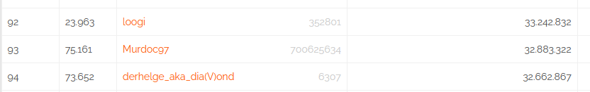

Haha, vom Bummelletzten nun auf Seite 1 und Platz 93 gefaltet.
Hatte aber auch letztes und dieses Wochenende Hilfe von einer RTX A4000.
Die durfte der i5 760 füttern ☺
