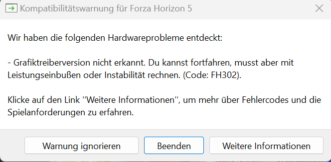

Hallo liebe Community,
Ich stoße auf ein frustrierendes Problem, wenn ich versuche, Forza Horizon 5 zu spielen. Sobald ich das Spiel starte, erhalte ich den Fehlercode FH302 mit der Meldung, dass die Grafiktreiberversion nicht erkannt wurde. Ich wurde gewarnt, dass ich mit Leistungseinbußen oder Instabilitäten rechnen muss, und tatsächlich hat das Spiel ernsthafte Probleme.
  • Vollständiger Reset von Windows 11
  • Installation des neuesten AMD-Treibers
  • Überprüfung der Systemanforderungen (mein System erfüllt die Anforderungen)
Guten Morgen.
Alten Grafikkartentreiber vollständig deinstalliert bevor der neue installiert wurde?

Es wurde eine Komplette neu Installation von Windows 11 gemacht, alles wurde komplett gelöscht. Treiber müssten eigentlich auch komplett gelöscht sein.
CerealKiller schrieb:
Evtl. mal DDU ausprobieren und den AMD Grafikkarten Treiber danach neu installieren.
https://www.computerbase.de/downloads/treiber/grafikkarten/display-driver-uninstaller-ddu/
Welche Grafikkarte war vorher verbaut ?
Gruß
eine Nvidia RTX 2060 6GB
Reaktionen: CerealKiller
Vielleicht ist Windows Update bei den Grafiktreiber schneller als du und installiert seinen immer zuerst.
Grafiktreiber im Abgesicherten Modus mit DDU deinstallieren (nicht vergessen den PC Offline zu machen, sonst ist Windows Update wider schneller als du) und dann wird das schon wieder laufen

Gruß
Vielen Dank für deinen Vorschlag, DDU zu verwenden und den AMD-Grafikkartentreiber neu zu installieren. Es hat tatsächlich funktioniert! Mein Forza Horizon 5 läuft jetzt ohne den Fehlercode FH302 und alles scheint stabil zu sein.
