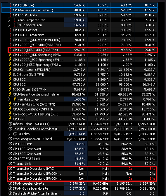

Leider bestehen die Probleme nach wie vor. Mir ist etwas aufgefallen als wir HW Info + CPU Burner via FruMark am laufen hatten.
Im Bios ist uns auch aufgefallen das Sys_Fan_1 und 2 versuchen auf 20000RPM zu gehen, Sensorfehler? Ich mein man würde das hören wenn der so hochdreht, er dreht auch hoch auf das was er maximal kann und geht wieder runter.
Die Temps von CPU_VDD_MISC VRM sind fast bei 100 Grad und die Thermische Drosselung bei 8%. Kann es daran liegen? Die anderen Komponenten sind meiner Meinung nach in Ordnung, laut HW Info.

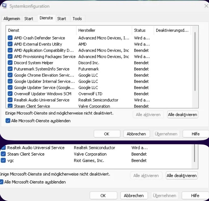

Restart001 schrieb:
Und der Autostart kratzt keinen?
In der Suche -> msconfig eintippen/ Alle Microsoftdienste AUSBLENDEN -> was bleibt?
Wird gemacht. Screenshot kommt morgen.
Hier der Screenshot.
Sorry das ich nochmal Frage? Eher MB defekt oder unzureichende Kühlung? Ich meine das selbst ohne so effiziente Kühlung die Temps nicht so hochgehen dürfen.
Wir haben noch Garantie, denke wir werden das zurück schicken. Habt ihr eine Empfehlung für ein Board was nicht so Teuer ist? Um die 100€ vielleicht oder einfach das gleiche wieder nehmen?
Wir haben jetzt mal den Rechner ohne die AMD Dienste gestartet und konnten do 1-2 Minuten POE 1 Spielen und hatten stabile Frametimes und gut 160 FPS. Sobald die VRMs Temperatur bekommen, bricht die Leistung ein, Drosselung und CPU bekommt zu wenig Saft. Scheinbar konnten wir zusammen den Fehler lokalisieren.
POE1 haben wir genommen zum testen weil die last da sehr schnell auf die CPU geht.
Es liegt sehr wahrscheinlich am Mainboard und den VRMs.
