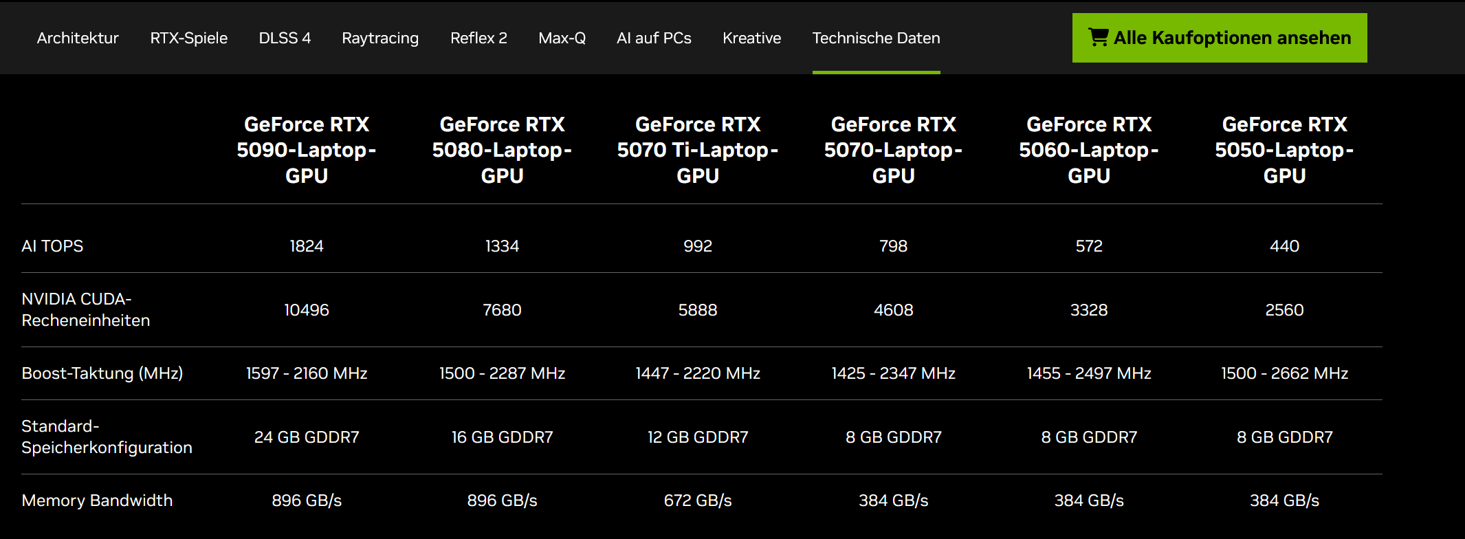

D.h. in ein sagen wir mal 100W Budget passt maximal nur noch die 5070 rein
Möglicherweise. Fakt ist auch, eine 5070 Laptop ist eine 5060 Ti Desktop, die es mit 16GB gibt. Nur erlaubt es Nvidia nicht.

Ist ja schön, daß Framework jetzt auch optional NVidia-Module verbaut... aber müssen es unbedingt wieder ausschließlich 8GiB-Speicherkrüppel sein?
Leider ja, wurde gestern direkt aufgelöst:
CDLABSRadonP... schrieb:
Live Q&A with the Founder
YouTube-Embeds laden Datenschutzerklärung Direkt die erste echte Frage, mit Timelink. Platz reicht wohl nur für 128bit ohne Clamshell. Tja, damit kann man Navi 44 und 48 quasi vergessen. Denn für all der Aufwand nur, um am Ende mit 8GiB dazustehen? Da ist die Hoffnung auf eine kommende Blackwell-Refresh-Karte mit 3GiB-DIEs noch realistischer. Bitter.

Sie haben das selbe Gehäuse wie für die 7700S wieder genutzt. Und sagen dass mehr Speicherchips nicht passen (und alles andere nutzt mindestens 6 statt der 4 GDDR Chips.
Und sie wollten das dGPU Modul nicht länger machen. Und selbst bei Platzierung auf der Unterseite vom PCB braucht es dafür neue Kühlung die das Modul zu dick machen würde (Framework hat die Expansion Bay zwar so designt, dass das möglich wäre, hält es aber offensichtlich nicht für Sinnvoll).
Korrekt. Aber das sollte dann auch 2 GDDR Chips pro Kanal nutzen und das würde auch nicht in das existierende dGPU Gehäuse vom FW16 passen. Würde ja sogar noch mehr Platz brauchen als die 6 Chips der 5070 Ti mobile.
Wenn die Chips doppelte Speicherkapazitäten könnte man vermutlich dann im selben Format wie jetzt, mit 4 Kanälen unterbringen.

Die Lücke - rein von den Specs zwischen der 5070 und Ti ist schon erheblich... aber meist ist die wirkliche Leistung von der möglichen Leistungsaufnahme abhängig =/. Aber für "ki" und produktives hätte ich schon gerne 12GB VRam... vor allem, weil ich ein Notebook auch gerne mal 10 Jahre nutze.

Es gibt 3GB Chips. Letztlich egal, Nvidia erlaubt es nicht.

Es gibt 3GB Chips.
Hat die irgendeine GPU schonmal genutzt? Weil wenn das wie in den 24 GiB DIMM Modulen ist, ist das asymmetrische Rank Zeugs vermutlich schwierig für GPUs die ja die maximale Bandbreite herausholen wollen, mehr als CPUs das brauchen. Mehr Kanäle zu nutzen ist da vermutlich einfacher, solange sie nicht an das Limit kommen, wie viele Kanäle sie maximal vorsehen...
Wurden die auf irgendeiner GPU verbaut?
Die 5090 Laptop ist eine 5080 Desktop, die um 256 Shader verringert wurde. Weiterhin ein 256bit SI.
Desktop 5080 8x 2GB Chips, im Laptop 8x 3GB Chips.
Der Refresh soll ja die 5070 Desktop, aktuell 6x 2GB GB, mit 18GB erhellen, also 6x 3GB Chips.

Davon mal abgesehen gibt es auch 3MBit Chips. Nvidia wird es natürlich verbieten, aber AMD mag vielleicht offen sein für ne rx9060 8GB durch 3MBit Chips auf 12GB hochgerüstet. Wenn man den Chip selektiert und das ganze komplett durchoptimiert, käme da denke ich schon so was sehr ansehliches bei raus, was auch platzmäßig in das bestehende Modul passen könnte.
Es gibt keine 3GiB-GDDR6-, sondern ausschließlich -GDDD7-DIES.

Die GeForce RTX 5070 Laptop GPU kommt mit 8 GB GDDR7
