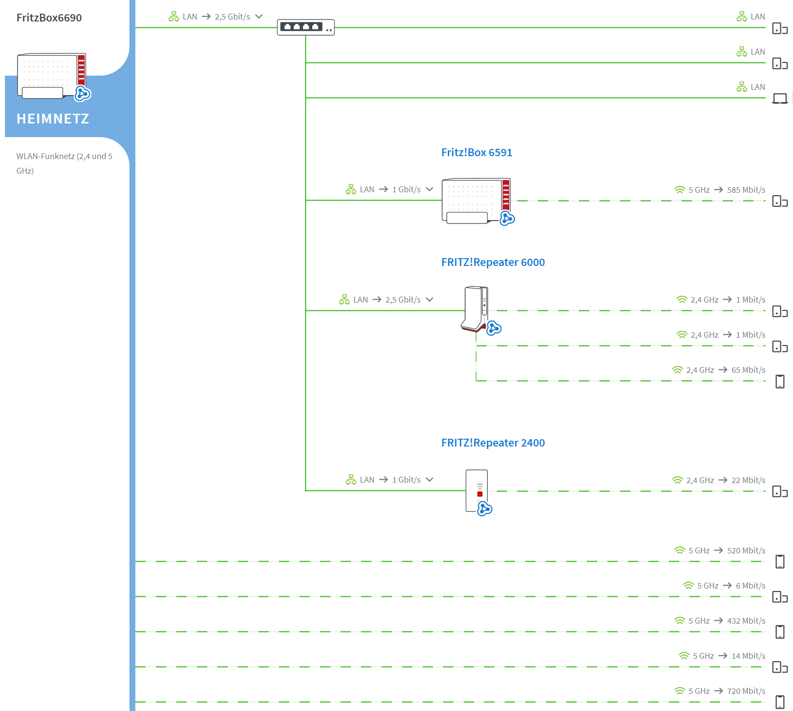

Haben nun den Fritz Repeater 6000 bekommen und vorerst ca. 1,5 Meter von der Fritz!Box 6690 stehen. Hatte es auch mit dem Meshmaster wie empfohlen versucht. Hätte auch im Grunde geklappt, aber meine ganzen Geräte wurden nur noch mit IP-Adressen angezeigt. Das hat mir nicht gefallen, da es viele sind, die ich hätte wieder zuteilen müssen. Das Ermitteln der einzelnen IPs zu den Geräten erweist sich auch nicht all so einfach. Insbesondere auch, weil einige Geräte von meinen Familienangehörigen sind.
Habe jetzt die 6000er ca. 1,5 Meter einfach danebenstehen.
Die meisten Geräte mit 5 GHz verbinden sich weiterhin mit der 6690, was so auch in Ordnung ist, und wenn doch manche auf der 6000 landen, dann ist es auch kein Problem. Natürlich, solange sie nicht hin und her switchen. Das scheint aber augenblicklich nicht der Fall zu sein.
Laut Mesh Übersicht ist aber ersichtlich, dass viele 2,4 GHz Geräte nun auf der neuen 6000er sind. Im Grunde alle, die sich normalerweise mit der 6690 verbinden müssten. Ich lasse es erst mal so und beobachte es vorerst.

Momentan laufen die 5‑GHz‑Geräte weiterhin mit der 6690 und die 2,4‑GHz‑Geräte mit dem Repeater 6000.

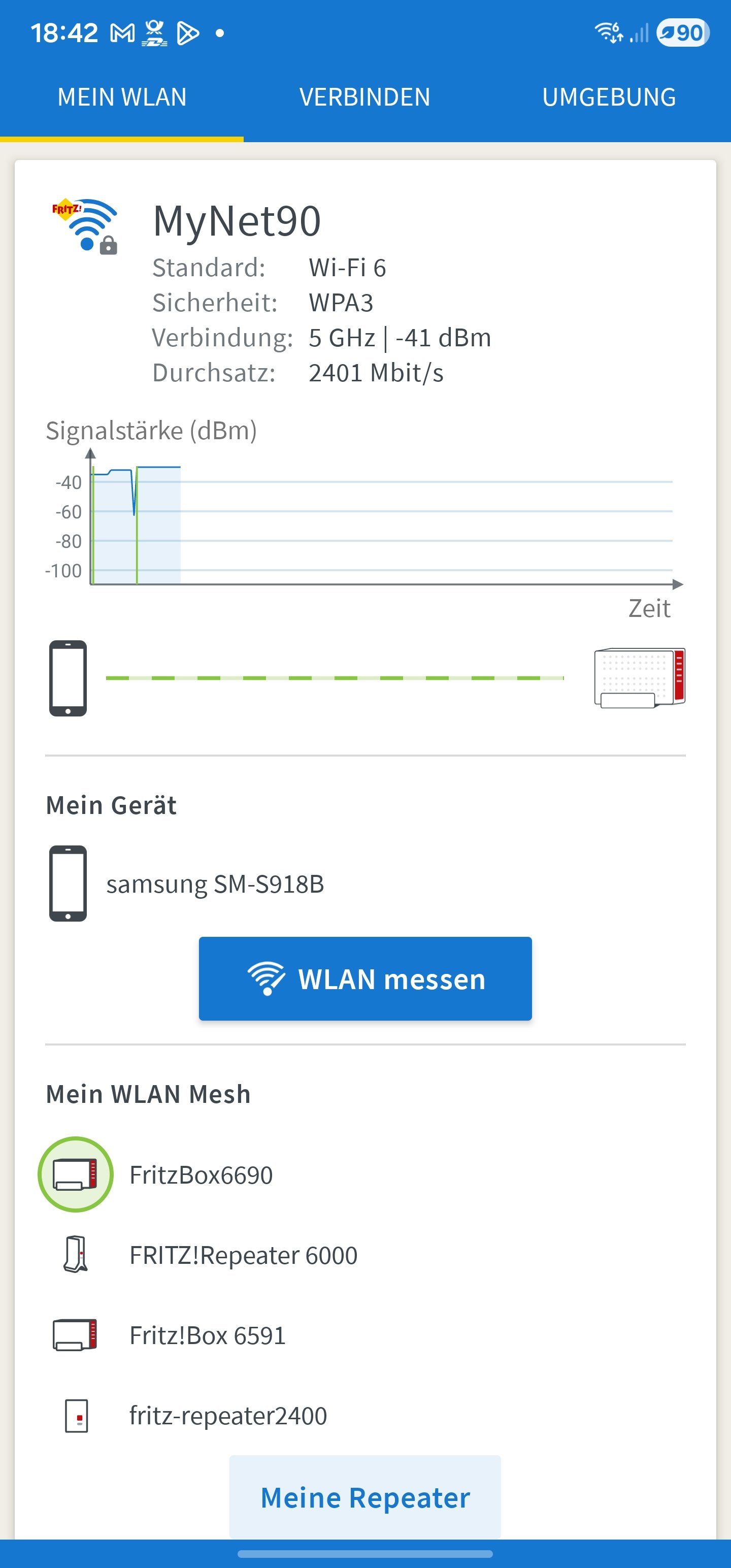

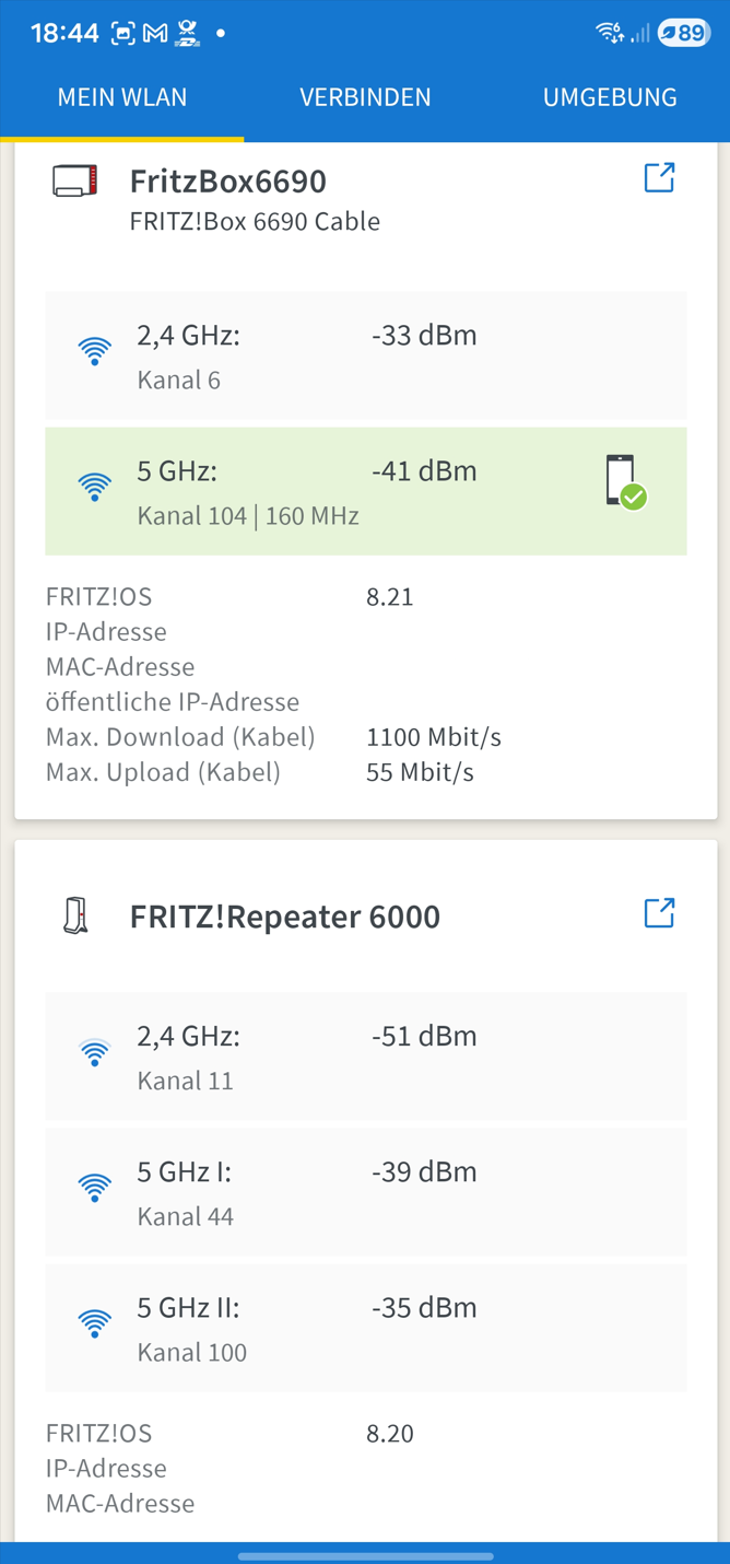

Das 2,4 GHz Band funktioniert mit diesem Screenshot mit der 6690 zufällig, bleibt aber trotzdem oft weg.
Screenshot_20260503_184208_FRITZ!App Wi-Fi.jpg Ashampoo_Snap_Sonntag, 3. Mai 2026_18h44m33s.png
Bin es auch mit der W‑Lan-App nachgegangen und auch mit weiteren Tests.
Scheint sich nicht gegenseitig zu stören.

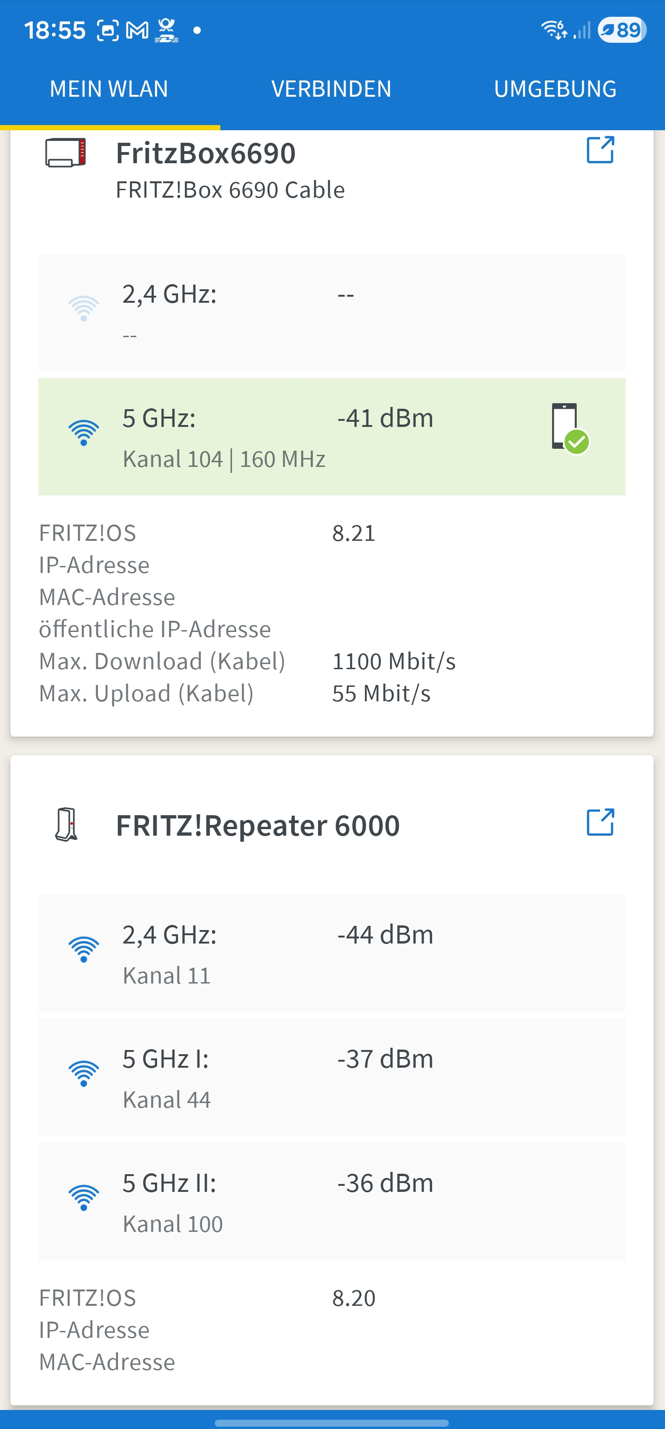

Keine 5 Minuten später ist es wieder weg … :D
