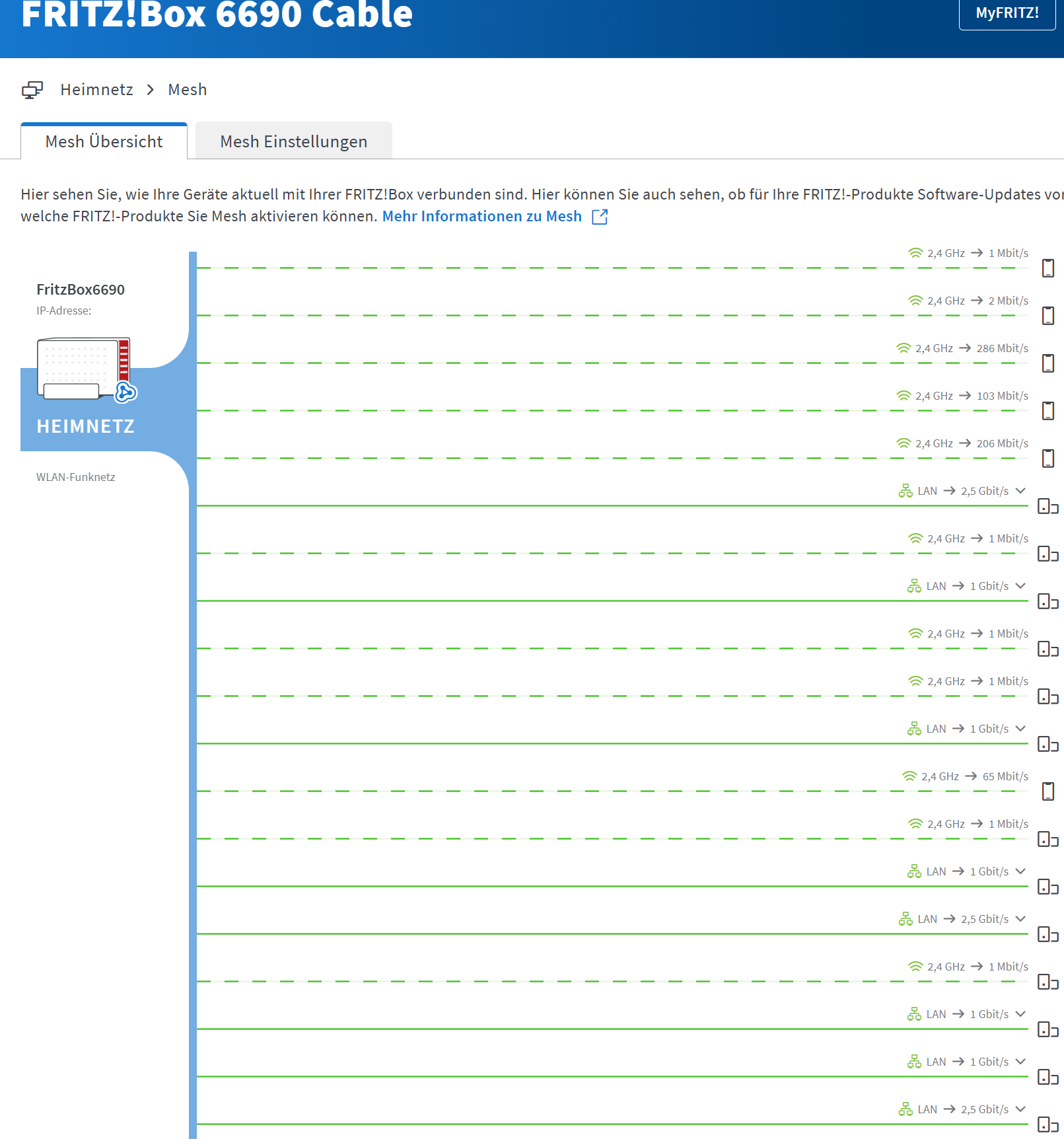

Da sieht man nichts, habe ich schon versucht, und meint, keine Verbindung zu haben. Wenn ich mal mit GlĂŒck doch eine Verbindung bekomme, dann hatte ich per DSL Speedtest einen miserablen Wert.
Habe soeben das 5 GHz ausgestellt und sitze ca. 1 Meter von meiner 6690 Fritzbox entfernt.
Mein Handy hat sich mit dem neuen Repeater 6000 verbunden.

Klick mal im 2,4 GHz auf "WLAN messen", hast du dort datendurchsatz dann, bei direkter Verbindung mit der Fritzbox?
Geht ja nicht, das Handy verbindet sich entweder mit dem neuen 6000 Repeater oder mit den weiter entfernten Repeatern.
Neuer Test
 Habe nun nur noch die 6690 mit deaktiviertem 5 GHz WLan am laufen.
Alle anderen Repeater habe ich abgesteckt. Kann aber keine Verbindung aufbauen und somit kann ich auch keine Messung starten.

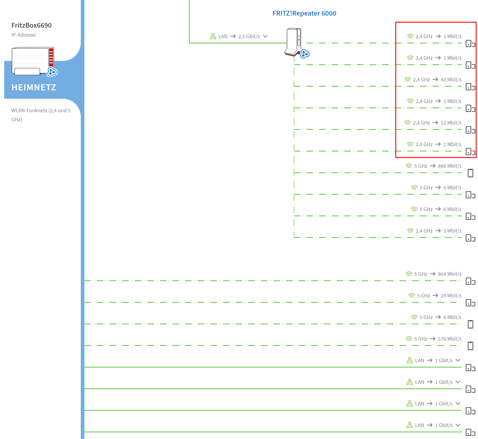

Habe nun die 6591 und 2400, die als Accesspoints eingebunden sind, mal neu gestartet. Alle laufenden GerÀte mussten sich daher entweder mit dem neuen Repeater 6000 (Accesspoint) oder der Fritzbox 6690 verbinden.
Die Übersicht ist eindeutig: Alle 2,4 GHz GerĂ€te mussten sich mit dem 6000 Repeater verbinden. Die 5 GHz sind nicht wichtig, die laufen auf der 6690 oder dem 6000er problemlos und auch gut. Ein paar Minuten spĂ€ter hat sich nur ein Handy ĂŒber 5 GHz ĂŒber dem 2400er Repeater eingeloggt. Aber das ist in Ordnung, weil sich dieses Handy auch in dessen Zimmer befindet.

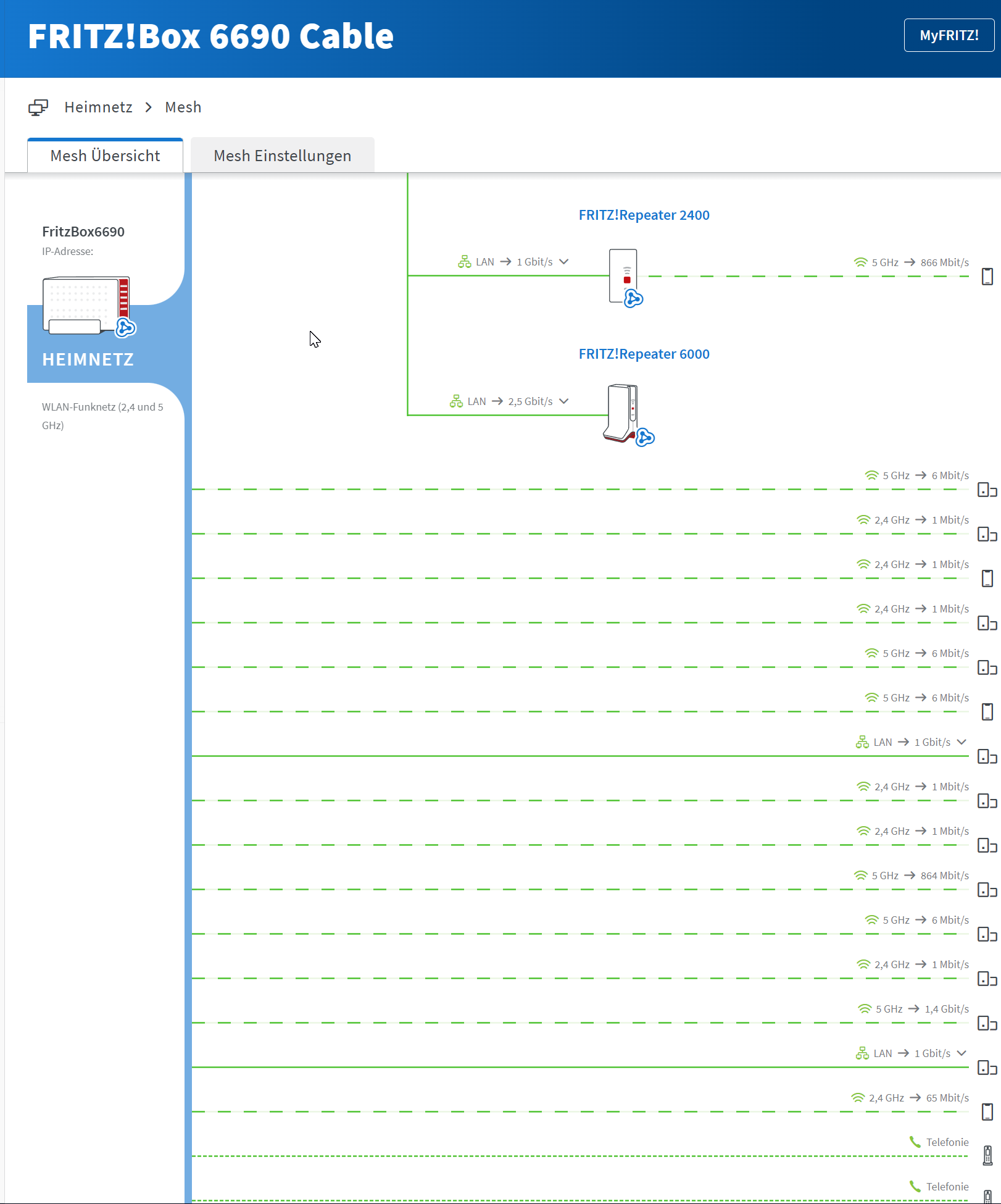

Habe es die letzten Tage immer wieder mal verfolgt, wie sich die GerĂ€te per Mesh-Übersicht verbinden.
Auch heute zeigt sich, dass GerÀte, die per 2,4 GHz sich mit dem neuen Repeater 6000 verbinden. Hat sich aber im Grunde seitdem ich den neuen Repeater 6000 hier stehen habe, nicht geÀndert.
