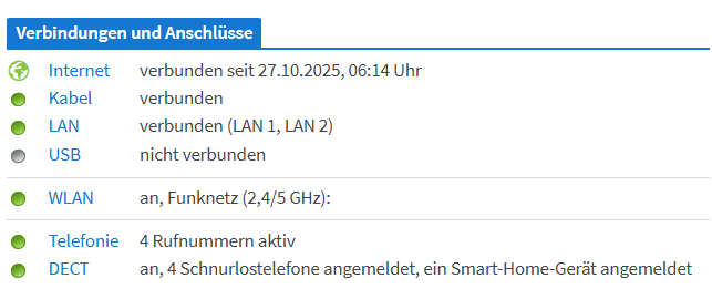

Paul09 schrieb:
Der Haken bei DECT-Basisstation aktivieren ist raus und DECT ist nicht aktiviert.
Sollte auch ohne Telefoniegerät aktivierbar sein. Funktioniert das?
Dann sollte auf der Hauptseite der grüne Punkt aktiv sein bei DECT!
Hier sollte auch ein grüner Punkt sein, wenn deine Telefoniedaten korrekt eingetragen und registriert worden sind.
Wenn die DECT Basisstation der Fritte funktioniert, zumindest aktiv ist, dann sollte diese auch auf dem C4 als Basisstation angezeigt werden, wenn du danach suchst.
Eine Ergänzung noch, du kannst deine Telefonie auch prüfen (tatsächlich auch telefonieren), wenn du zum Beispiel die FritzApp Fon benutzt.
Bitte beim Prüfen dann auch tatsächlich ein Gespräch aufbauen, wenn nämlich dein Punkt Telefonie nicht grün ist bzw. deine Nummer nicht aktiv ist, dann funktioniert halt kein Gespräch, obwohl ein Telefoniegerät (per DECT, analog, WLAN) mit der Box verbunden ist.

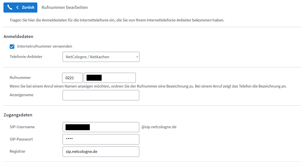

Was passiert, wenn ich die Fritz!Box 6591 Cable auf Werkseinstellung zurücksetze, und
ich die Zugangsdaten nicht habe ?
Ich gehe davon aus, das ich die Zugangsdaten für das Telefon unter Rufnummer eintragen
im Bereich Anmeldedaten falsch eingetragen habe.
@Incanus Nein, ich habe die Daten für die Telefonie nie geändert, und das einrichten eines neuen
Schnurgebundenen Telefons war im gegensatz zum DECT-Telefon sehr einfach und ging
auch zügig.
Nur unter Eigene Rufnummer -> Telefonie -> Rufnummern, ist der Status ausgegraut anstatt grün.
Der link nützt mir nichts, weil die Anleitung für die SIP-Einstellungen nur für die Verwendung
einer eigenen Fritz!Box 6591 Cable gedacht ist, meines ist aber ein Mietgerät, zumal ich unter
SIP-Einstellung - Telefonie Anbieter, den Eintrag "sip.netcologne.de" nicht habe.
Unter Anmeldedaten, im Abschnitt Telefonie-Anbieter, ist auch "sip.netcologne.de" nicht vorhanden,
ich habe nur die Auswahl "Anderer Anbieter".
Lies ihn einfach vollständig, denn es steht genau darin, was ich auch schrieb, bei einer gemieteten Provider FRITZ!Box gibt es keine Daten, die Du eingeben könntest.
Eine Frage bleibt weiterhin offen, wie kann Dein schnurgebundenes Telefon funktionieren, wenn die Telefonie gar nicht registriert ist?
Das liegt daran, weil es sich um eine gemietete Fritzbox handelt und dieser Abschnitt von der NetCologne mit eingerichtet wird. Ist mit meiner 6591 auch so gewesen und mit meiner 6690 ist wiederum alles mit dabei, weil ich sie im freien Handel gekauft habe.

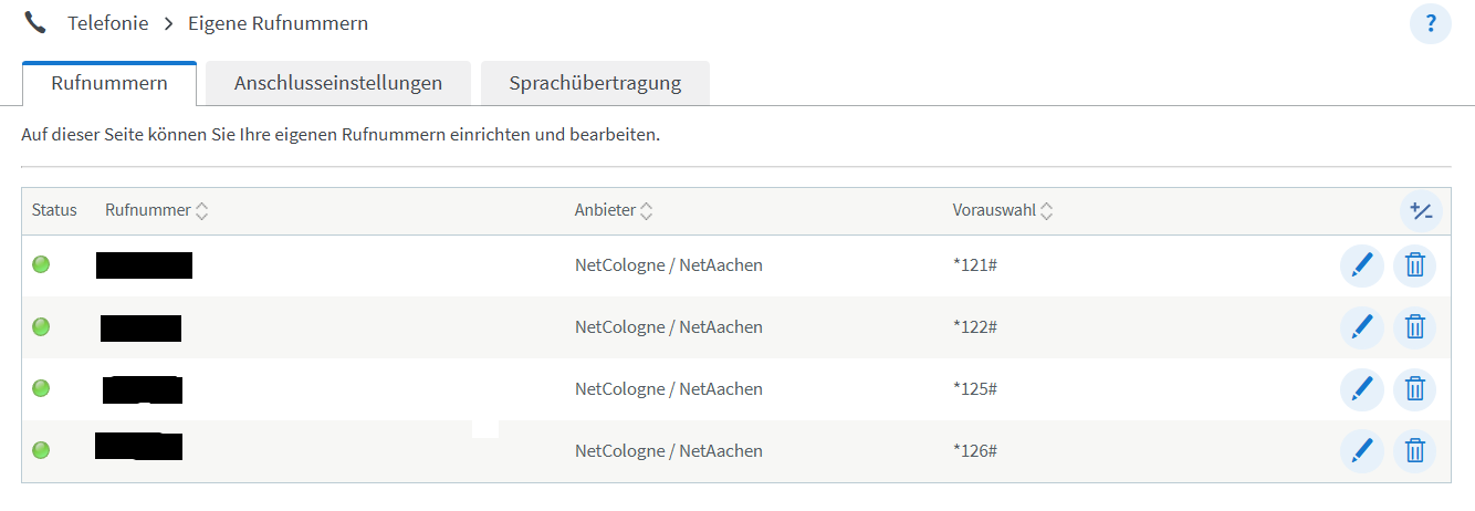

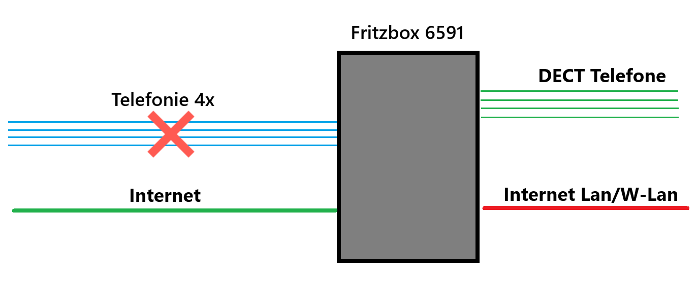

@Paul09
Nur zum besseren Verständnis.
1. Alles was rechst von der Fritzbox steht, musst du selbst einrichten. Also alle deine Telefone mit der Fritzbox anmelden und das Internet per Lan oder W-Lan bestimmen.
2. Alles, was links der Fritzbox steht, wird von deinem Anbieter angemeldet. Die Telefonverbindung wird separat zum Internetanschluss eingerichtet. Hier habe ich ein großes X drauf gemacht, weil laut deiner Fehlermeldung ist diese Verbindung unterbrochen. Bedeutet, selbst wenn du ein Dect Telefon an der Fritzbox angemeldet hast, wird du nicht telefonieren können. Auch nicht, wenn du ein kabelgebundenes Telefon anschließen würdest.
Bei mir sieht es so aus und ich habe vier Rufnummern angemeldet.

Paul09 schrieb:
könnte ich gefahr laufen, das die Fritz!Box nicht mehr funktioniert, und ich kein TV schauen kann, nicht
online gehen kann, weil das TV, Waipu.TV und der PC an der Fritz!Box hängen ?
Damit hat die Telefonie doch nichts zu tun. Du würfelst hier ständig verschiedene Dinge durcheinander.
