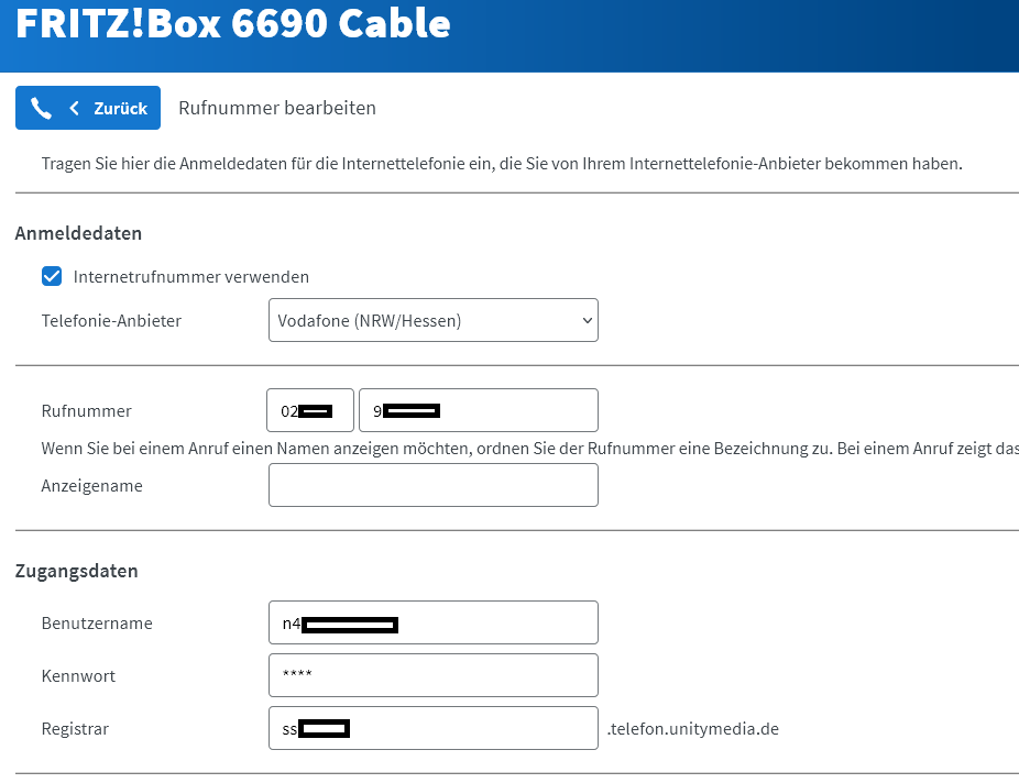

Hier mal ein Auszug aus meiner 6690.
Mit der 6591 kann ich dir nicht dienen, da diese Fritzbox bei mir nur noch als Repeater im Netzwerk mit drin steckt und die Telefonie mit dem Mesh des Hauptrouters (6690) mit eingerichtet hat.
Für das Passwort muss ich mich in meinem NetCologne Account einloggen und dann eine bestimmte Seite dazu aufrufen.
https://www.netcologne.de/privatkunden/hilfe/eigenen-router-einrichten/zugangsdaten-fuer-telefonie
Das Passwort bekommst du nur dort, falls es mit deiner registrierten Fritzbox geht.

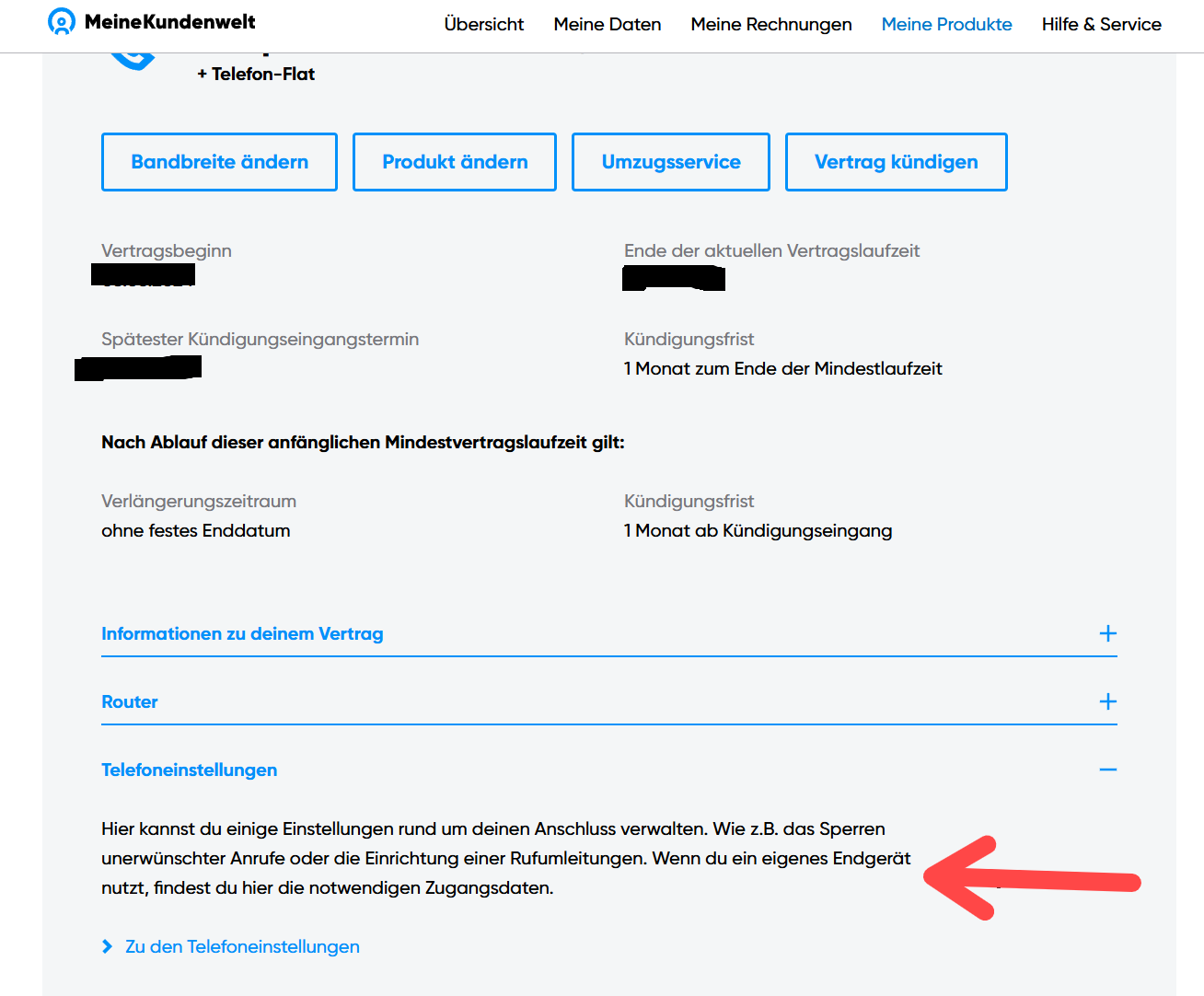

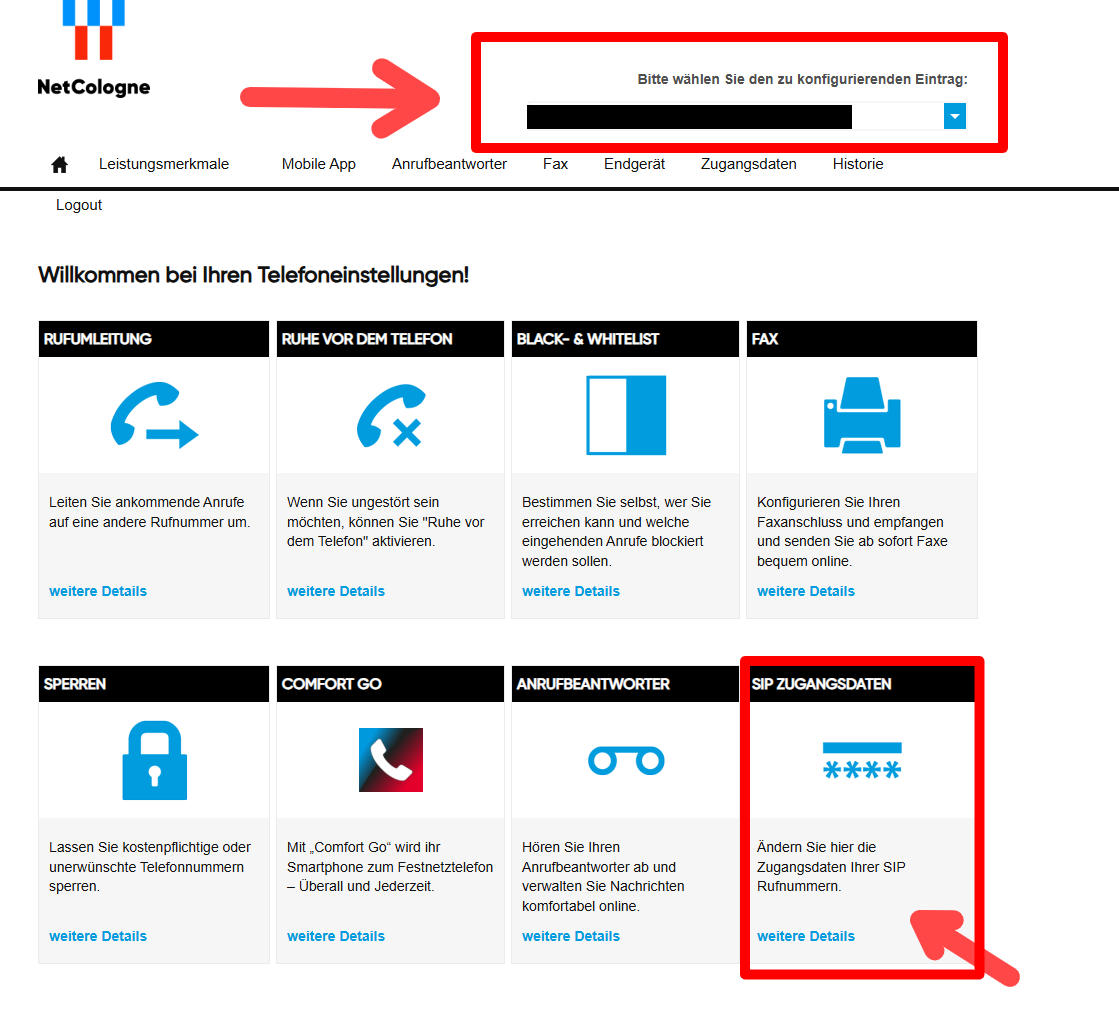

Das ist eigentlich einfach.motorazrv3 schrieb:Entweder bekommst du die, wie beschrieben bei einer eigenen Box im Kundencenter, weil NetCologne das jetzt vielleicht doch allen Kunden zur Einsicht gestattet oder du bittest den Support um Hilfe.
1. Account einloggen und zu den Telefoneinstellungen navigieren.

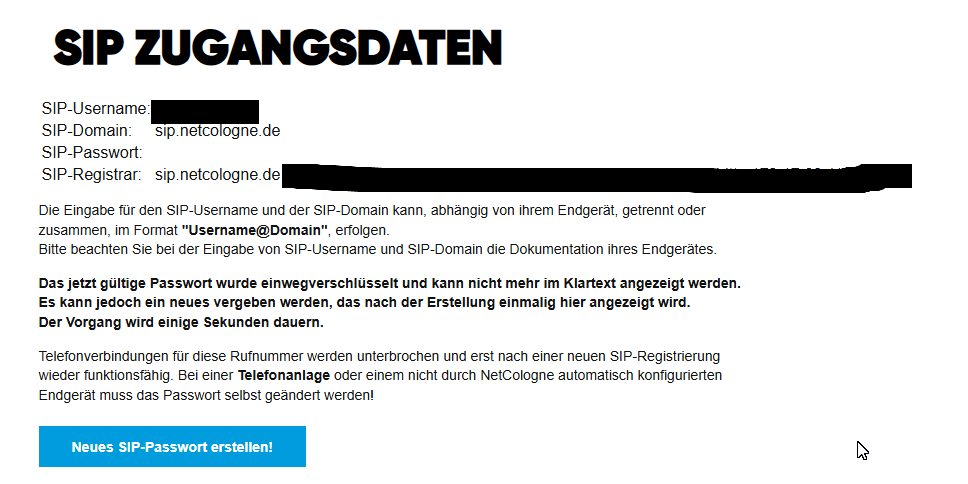

2. Oben die gewünschte Rufnummer auswählen und unten auf Zugangsdaten ändern klicken.
3. Neues Passwort erstellen.
Ich würde dann auch noch ein Backup der Einstellungen erstellen, denn damit erspart man sich diesen ganzen Ärger. Selbst wenn sich die Firmware ändert, werden aus solch einem Backup die Einstellungen übernommen.motorazrv3 schrieb:Wenn das geschafft ist, dann kannst du der Nummer in der Box dein DECT Telefon zuweisen zum Telefonieren.

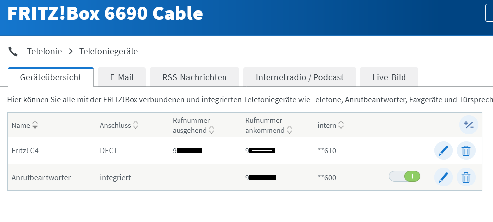

Update 28.10.2027, 20:49 Uhr
Der Kundendienst hat sich so eben bei mir telefonisch gemeldet, und es ist wieder alles in Ordnung.
Der Grund warum ich seit gestern Probleme mit dem Telefon hatte, lag an der Leitung im
Nachbarhaus, da wurde irgendetwas repariert.
Der Kundenservice hatt alles neu aufgespielt.
Jetzt steht dort:
Telefonie 1 Rufnummer aktiv
DECT an, ein Schnurlostelefon angemeldet
und bei beiden ist der Status grün.
