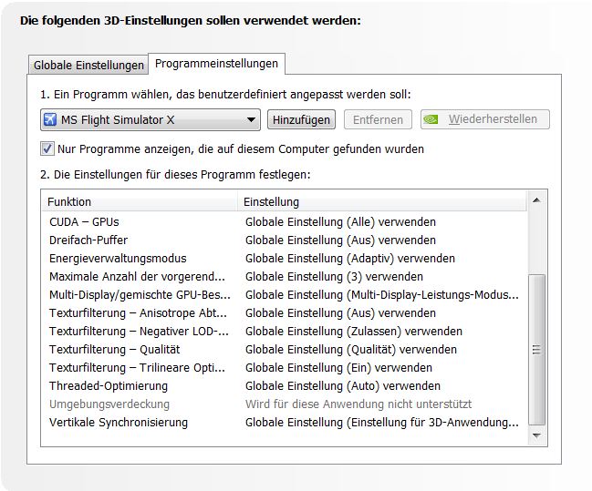

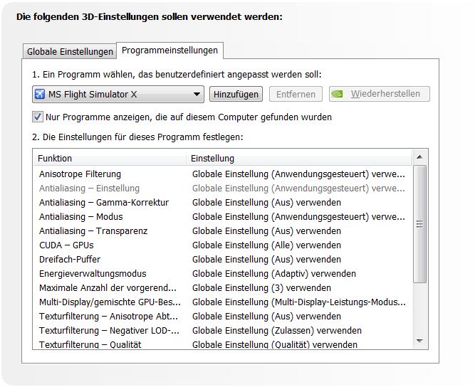

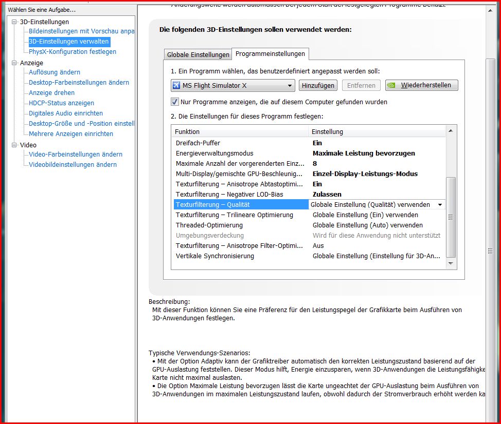

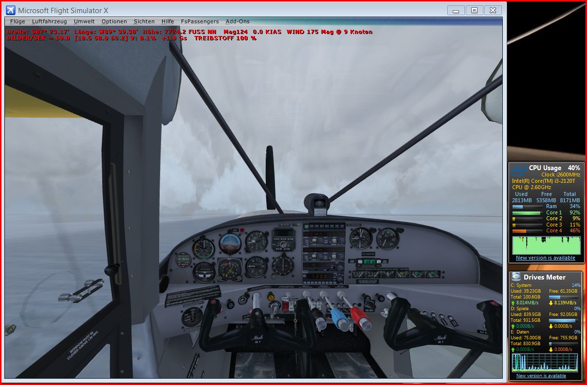

Hier die Einstellungen der nVidia Grafikeinstellungen für FSX, die Einstellungen im FSX und einige Einstellungen in Flusifix.
Bilder 1 bis 4: Einstellungen im nVidia Grafiktreiber.

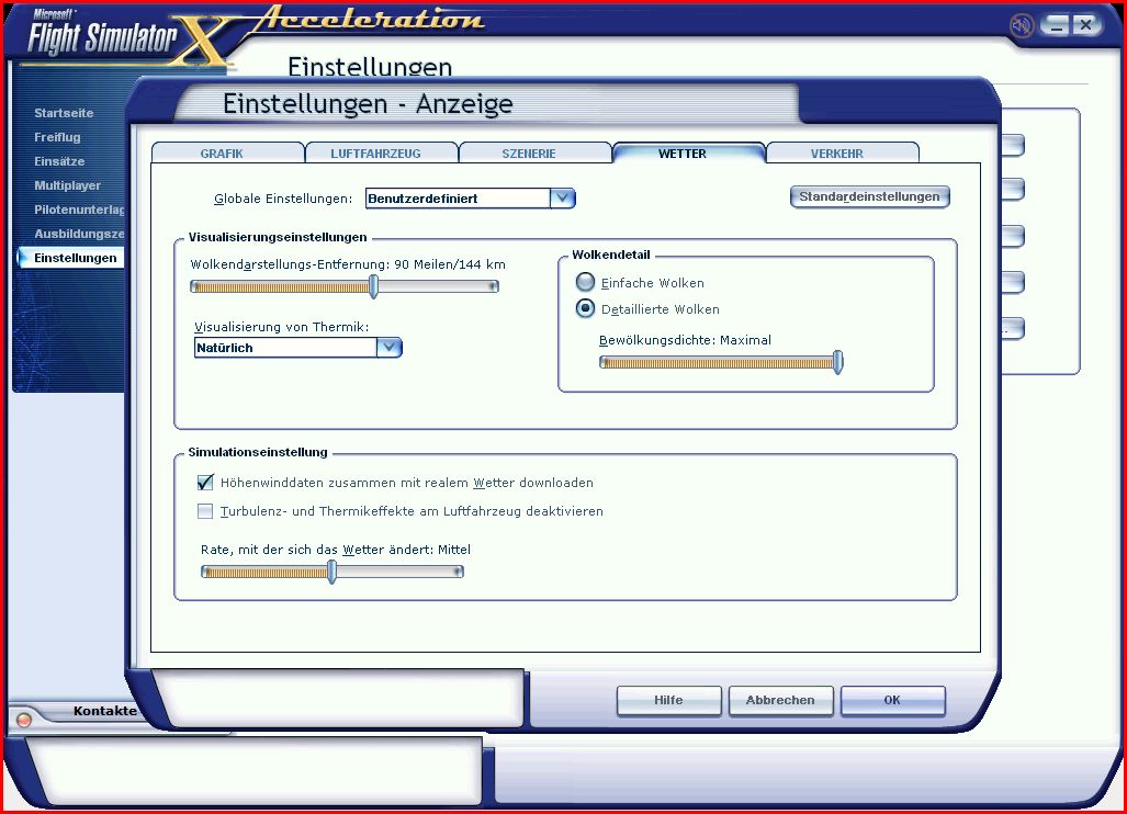

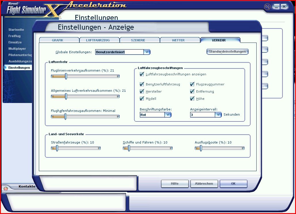

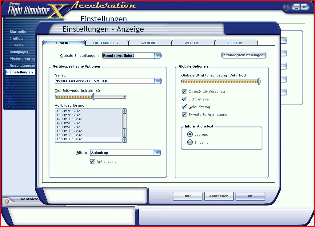

5 Bis 10: Einstellungen im FSX
Bild 6: Wiederholrate auf "Unbegrenzt" erhöht den FPS-Wert um ca. 10. Allerdings wird dadurch das System immer stark belastet. Es gibt noch die Möglichkeit einen externen FPS Limiter zu verwenden (begrenzt ohne den FPS-Wert zu verschlechtern) der funktioniert auf meinem System leider nicht. Das hängt möglicherweise mit DX10 zusammen.
Bild 8: Einstellungen im Bereich Szenerie. Der Schieber für Wassereffekte steht in der minimalen Anforderung für die Wassereinstellungen in REX. Bei höherer Einstellung gehen die FPS stark zurück. Mit REX sieht die Wasserdarstellung jedoch sehr gut aus. Ohne REX könnte man, für mehr Leistung, hier noch etwas zurückstellen.
Bodenszenerieschatten sind ausgeschaltet, da es mit DX10 zu unangenehmen Flackern der Schatten-Texturen an Gebäuden kommt.
Bild 9: Diese Einstellungen sind nur aktiv wenn ich ohne "FSrealWX" fliege, sonst werden diese Einstellungen nicht benutzt. Egal wovon das Wetter erzeugt wird, die Wolken- und Himmelsdarstellung sind bei mir immer die REX-Texturen.
Bild 10: Im Bereich Verkehr kann man die Ausgabegeschwindigkeit wesentlich beeinflussen. Allein Land- und Seeverkehr alle um 10% herunter bringt um 5 FPS. Ebenso das Flughafenverkehrsaufkommen beeinflusst stark die FPS-Ausgabe wenn man sich auf großen Flughäfen rollt.

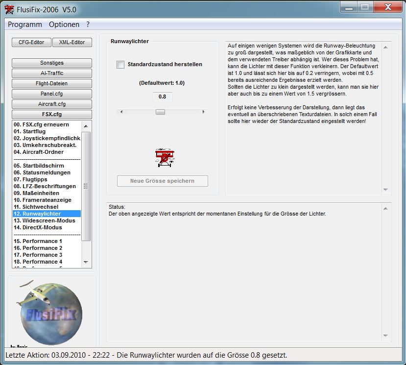

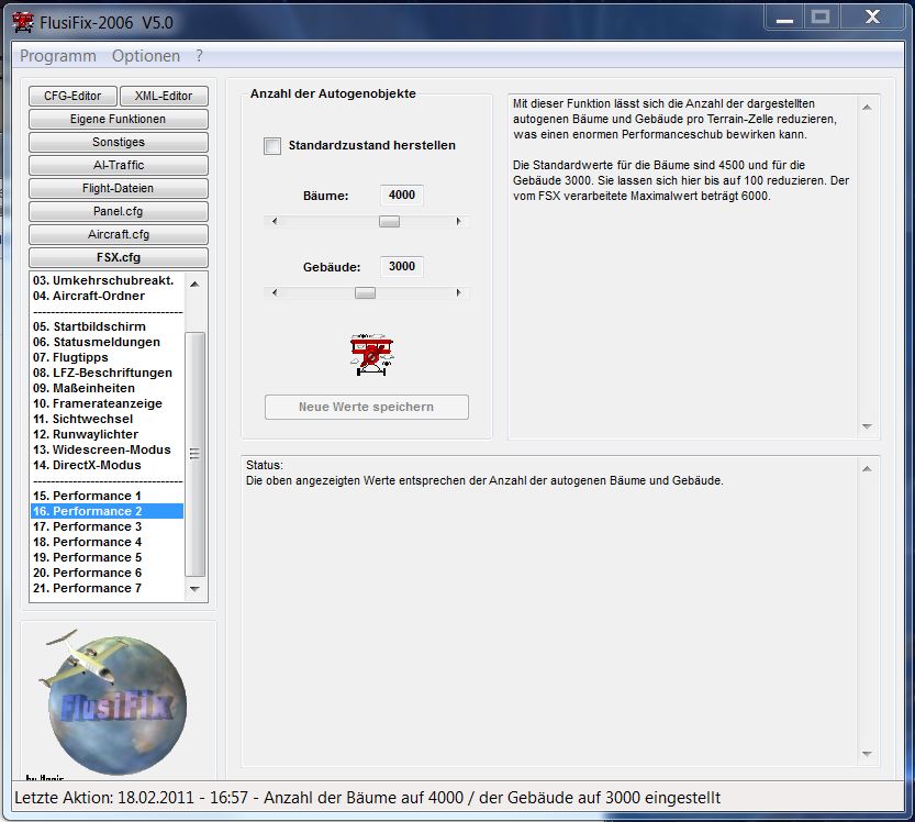

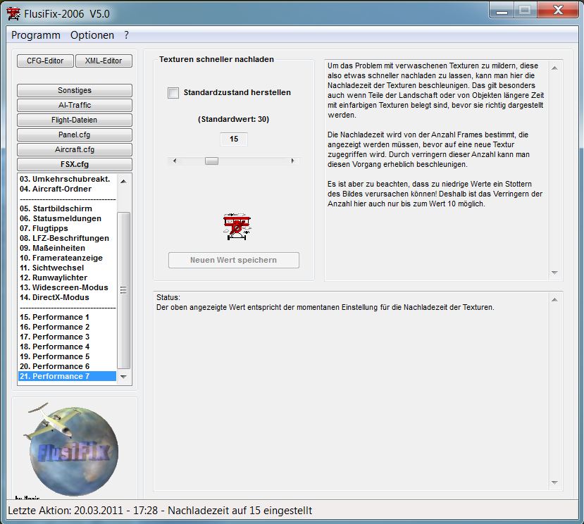

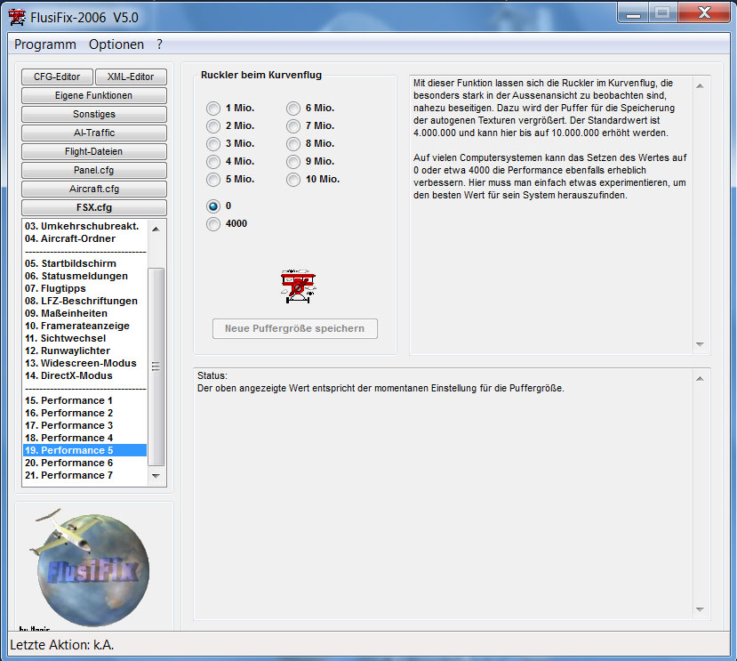

Die Bilder 11 bis 20 Zeigen meine Einstellungen in Flusifix
Bilder 11 bis 15 zeigen einige der vielen Justiermöglichkeiten. Es gibt noch viele Andere, die man selbst erkunden kann.
Besonders interessant sind die Punkte 16, 17 und 19 bis 21
Bild 16: Hier kann die Anzahl der Bäume und Gebäude fein eingestellt werden. Wenn man bedenkt, dass jedes dieser Objekte ein immer neu zu berechnendes 3D-Objekt ist, wird klar, dass man hier Rechenleistung sparen kann.
Bild 17: Hier kann man das Laden der Texturen, je nach Bedarf, beeinflussen.
Bild 18: Dieser Eintrag, wenn auf 0 gesetzt, fügt in der Datei "FSX.CFG" im Bereich [BufferPools] "PoolSize=0" ein oder setzt ihn auf den gekennzeichneten Wert. Bei mir hat sich der Wert 0 am besten bewährt. Neben dem nicht mehr wahrnehmbaren nachladen der Textur, beim Blick aus dem Seitenfenster oder beim Rundumblick hat sich zudem die Ausgabe in FpS beschleunigt. Allein hierfür lohnt sich schon Flusifix. Jeder muss sich den für sein System passenden Wert suchen.
Bild 19: Diese Einstellung erklärt sich, wie übrigens alle Anderen auch, selbst.
Bild 20: Auch hier kann man das nachladen der Texturen beeinflussen. Bei der Einstellung "15" läuft es bei mir sehr gut. Auch hier ist wieder testen angesagt.
Alle Optionen in Flusifix werden nach dem Betätigen von "Neuen Wert speichern" in die entsprechende CFG übernommen. Sind jedoch leicht durch aktivieren von "Standartzustand herstellen" und "Neuen Wert speichern" zurück zu setzen.

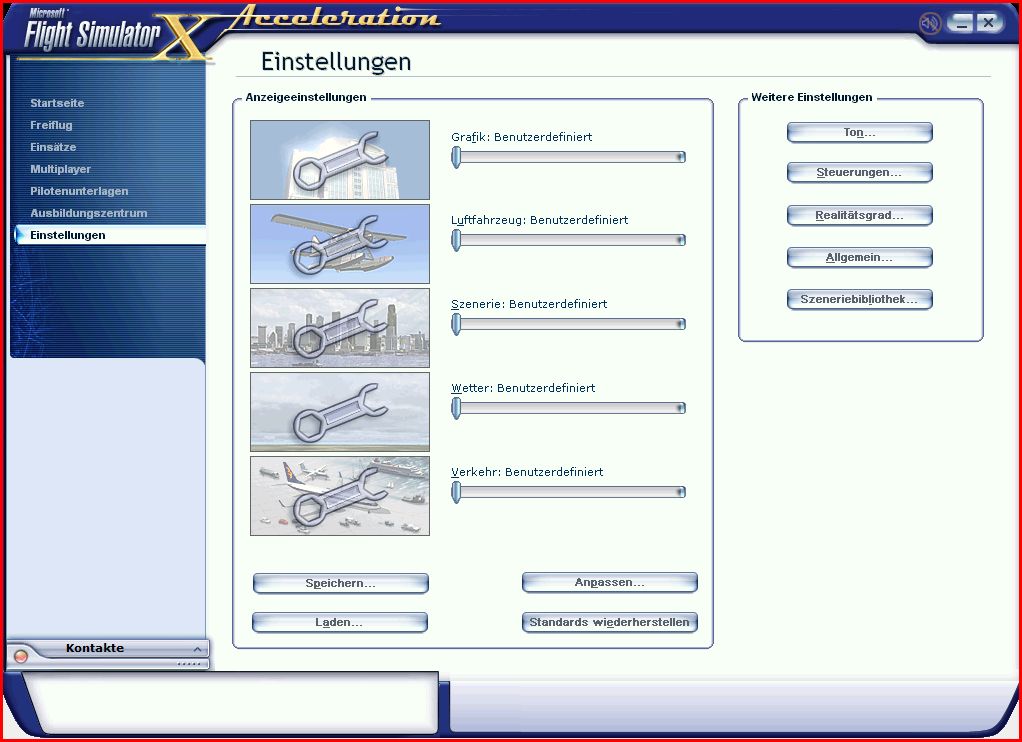

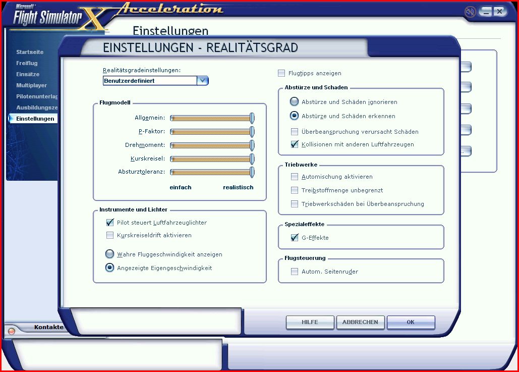

9 FSX_Einstellungen_Wetter.jpg85,5 KB · Aufrufe: 4.242 -

11 Flusifix_Frameratenanzeige.JPG116,1 KB · Aufrufe: 4.374 -
12 Flusifix_Sichtwechsel.JPG103,8 KB · Aufrufe: 3.829 -
13 Flusifix_Runwaylichter.JPG115,8 KB · Aufrufe: 3.585 -
14 Flusifix_Widescreen_Modus.JPG106,7 KB · Aufrufe: 3.453 -
