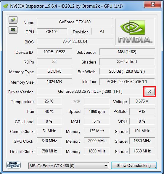

Jetzt habe ich mich mal wieder mit dem Tool "NVIDIA Inspector" beschäftigt, bisher nur zur Erstellung von Takt-Profilen. Jedoch sah ich erst jetzt, dass, in den umfassenden Einstellungen des Grafiktreibers (NV-Treiber 280.xx oder höher), auch die Option, für jede gelistete Anwendung, die FPS-Rate zu begrenzen, vorhanden ist.
Hier beispielsweise für den FSX :
NVIDIA Inspector herunterladen und installieren.
1. NV Inspector öffnen und das Werkzeugsymbol klicken (Bild 1).
2. In der Auswahl zu "MS Flight Simulator X" navigieren und auswählen. (Bild 2)
3. Die Option "Frame Rate Limiter" wählen und über den Auswahl-Pfeil z.B. 30 fps wählen. Nun noch oben rechts mit "Apply changes" die Auswahl, durch zweimaliges klicken, übernehmen und den NV Inspector verlassen. (Bild 3)
Den FSX starten, nun bleibt die Grafikausgabe um 30 FPS ohne, dass sich die Qualität, der Anzeige, verschlechtert.

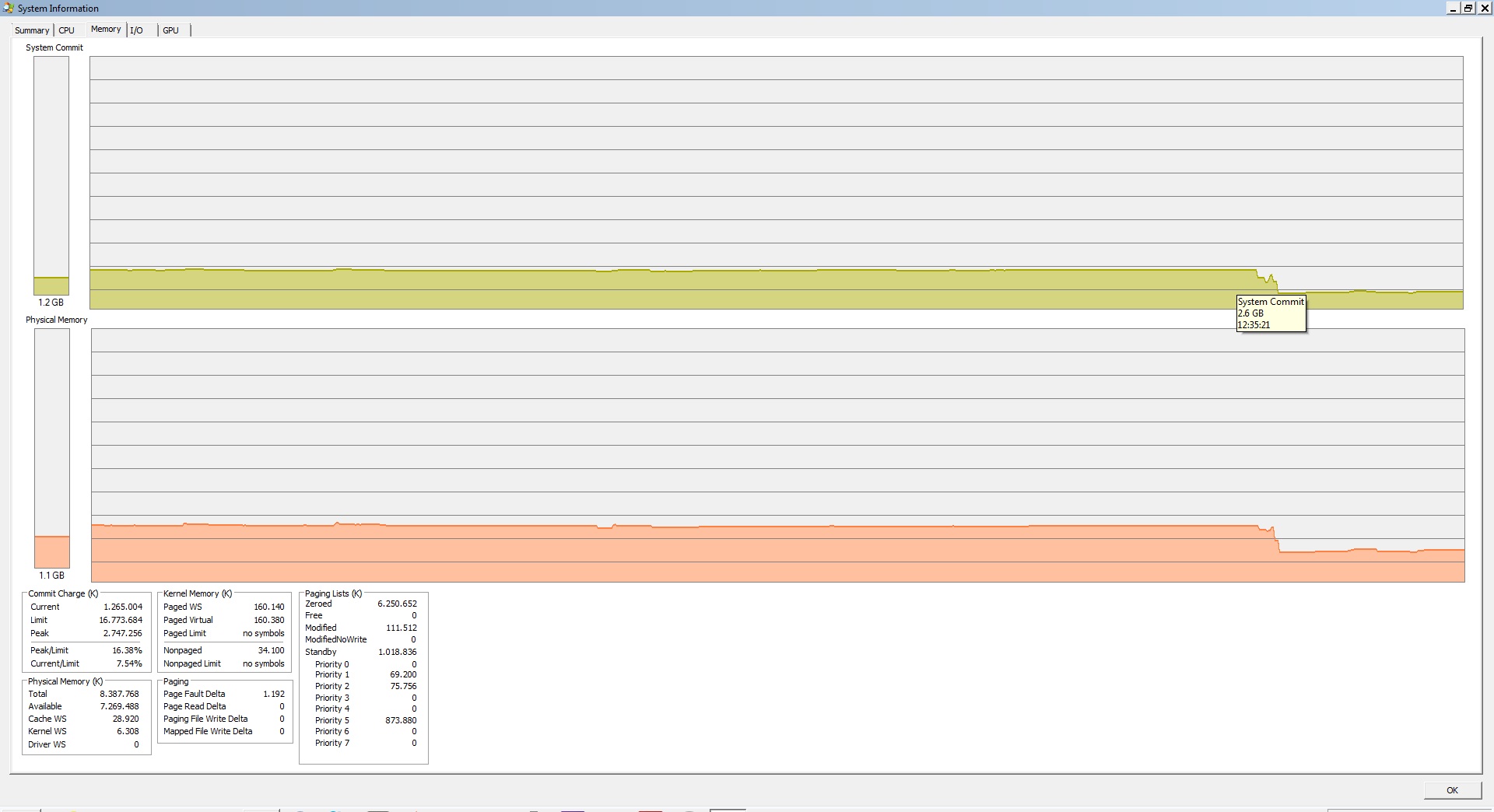

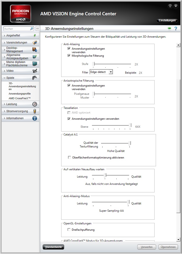

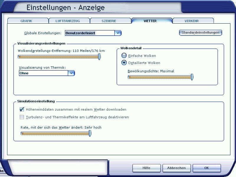

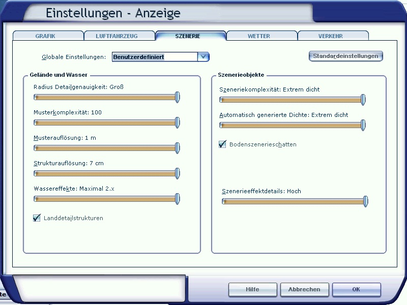

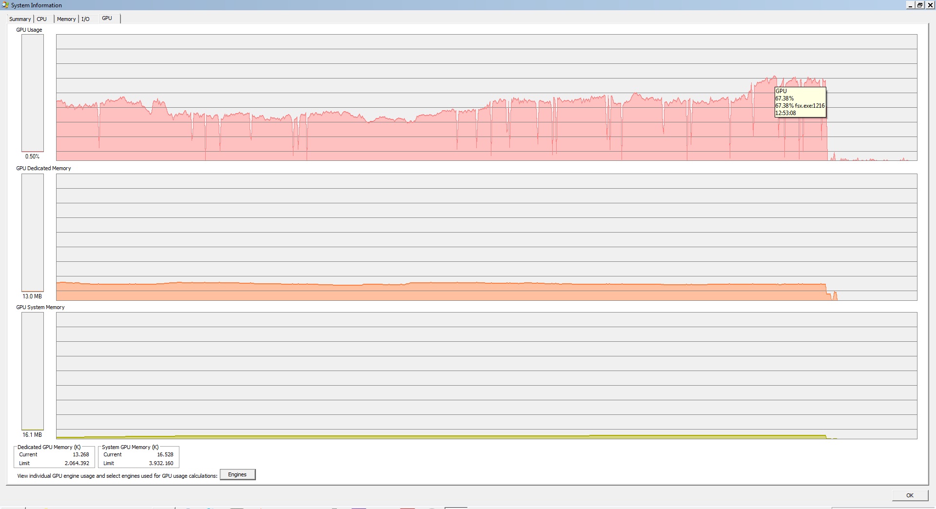

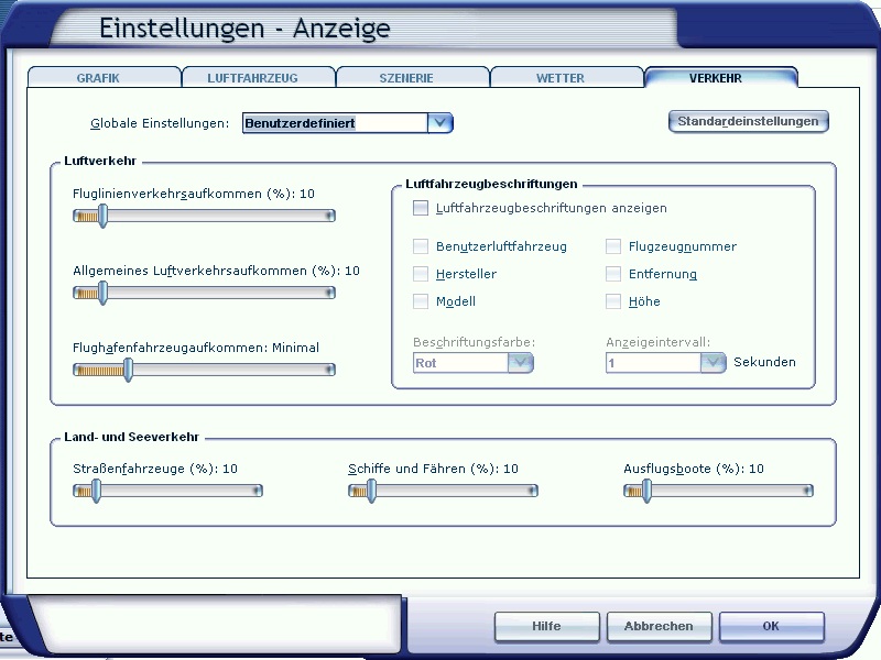

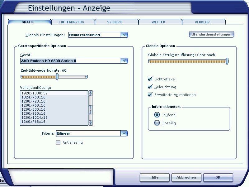

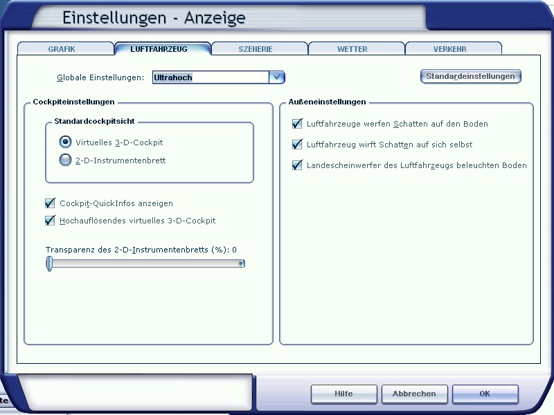

Bei mir benutzt FSX nur wenig der zu Verfügung stehenden Hardwareleistung, ca. 30% bei 15 - 25 FPS, warum?
Ich sehe das der RAM nur bis Maximal 2.8GB (Win7 1.3GB / FSX 1.5GB, VRAM ca. 500MB) belastet wird, obwohl 8GB-RAM und 2GB-VRAM zur Verfügung stehen, ist das der Grund das die Hardware (CPU/GPU) nicht bis an die Leistungsgrenze kommen kann?

Hallo El Bandolero,
In Deinen FSX-Grafikeinstellungen sehe ich, dass die DX10 Vorschau nicht vorhanden ist. Sind die FSX SP 1 und SP 2 installiert? Wenn nicht zuerst nachholen.
Die Auslastung des Speichers durch den FSX ist normal, vorausgesetzt es sind keine weiteren Programme aktiv, sie verbessert sich allerdings nach Installation der Servicepacks.
