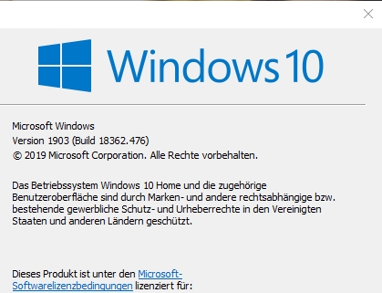

Guten Abend,
so bald ich das Funktionsupdate für Windows 10,Version 1909 für Windows 10 Version 1903 (Build 18362.476) installiere funktioniert die Explorer-Suche nicht mehr.
Deinstalliere ich das Funktionsupdate wieder funktioniert die Explorer-Suche wieder.
Was kann ich jetzt tun?
Ich denke das Funktionsupdate ist schon wichtig,aber ich möchte auch gerne weiterhin die Suche nutzen.
LG

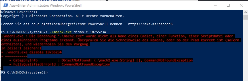

Habe das Funktionsupdate für Windows 10,Version 1909 nochmals installiert und die Anleitung ausgeführt mit mach2_0.3.0.0_x64 etc.
Funktioniert leider nicht dein Tipp @Hauro
Kann noch immer keinen Text in der Explorer-Suche eingeben. 😕

Du hast dich auch genau an die Anleitung gehalten?
In PowerShell (Bild) sehe ich nicht den Pfad vom mach2 Ordner
Ich habe das hier gemacht:
  • Mach2 herunterladenund entpacken
  • Im Ordner nun den Reiter Datei öffnen PowerShell -> PowerShell Administrator starten
  • Nun den Befehl .\mach2.exe disable 18755234 eingeben und Enter drücken
  • Danach den Befehl noch einmal eingeben und Enter drücken.
  • Nachdem der Befehl ausgeführt wurde kann man nun einmal den Rechner neu starten. (Neustart der Explorer.exe reicht hier nicht aus)
Öffnet man nach dem Neustart nun den Datei Explorer erscheint nun wieder die alte Ansicht der Suche und Adressleiste im Datei Explorer.

Ich habe PowerShell nicht im Ordner geöffnet? 😦
So habe ich das gemacht,siehe Clip.
Dann hast du doch nicht richtig gelesen
Im Ordner (links oben den Tab) nun den Reiter Datei öffnen PowerShell -> PowerShell Administrator starten
Du musst in den Ordner wechseln in dem du die mach2.exe entpackt hast.
In PowerShell
z.B.: cd downloads
Wenn die mach2.exe sich im Ordner Downloads befindet.
Und dann den Befehl nochmal ausführen.
Reaktionen: piepenkorn
Du musst dich GENAU an die Anleitung halten! Dir wurde ja auch direkt in Rot eine Fehlermeldung gezeigt.

Mir wurde auch die rote Fehlermeldung angezeigt nachdem ich alles richtig ausgeführt hatte @PUNK2018
Ich danke euch allen sehr für die Hilfe.
Habe das Funktionsupdate für Windows 10,Version 1909 wieder deinstalliert und die Suche funktioniert wieder. :)
@Markchen hat es gepostet,der Fehler ist bekannt und der Patsch ist unterwegs.
So lange kann ich auch noch warten. :)
