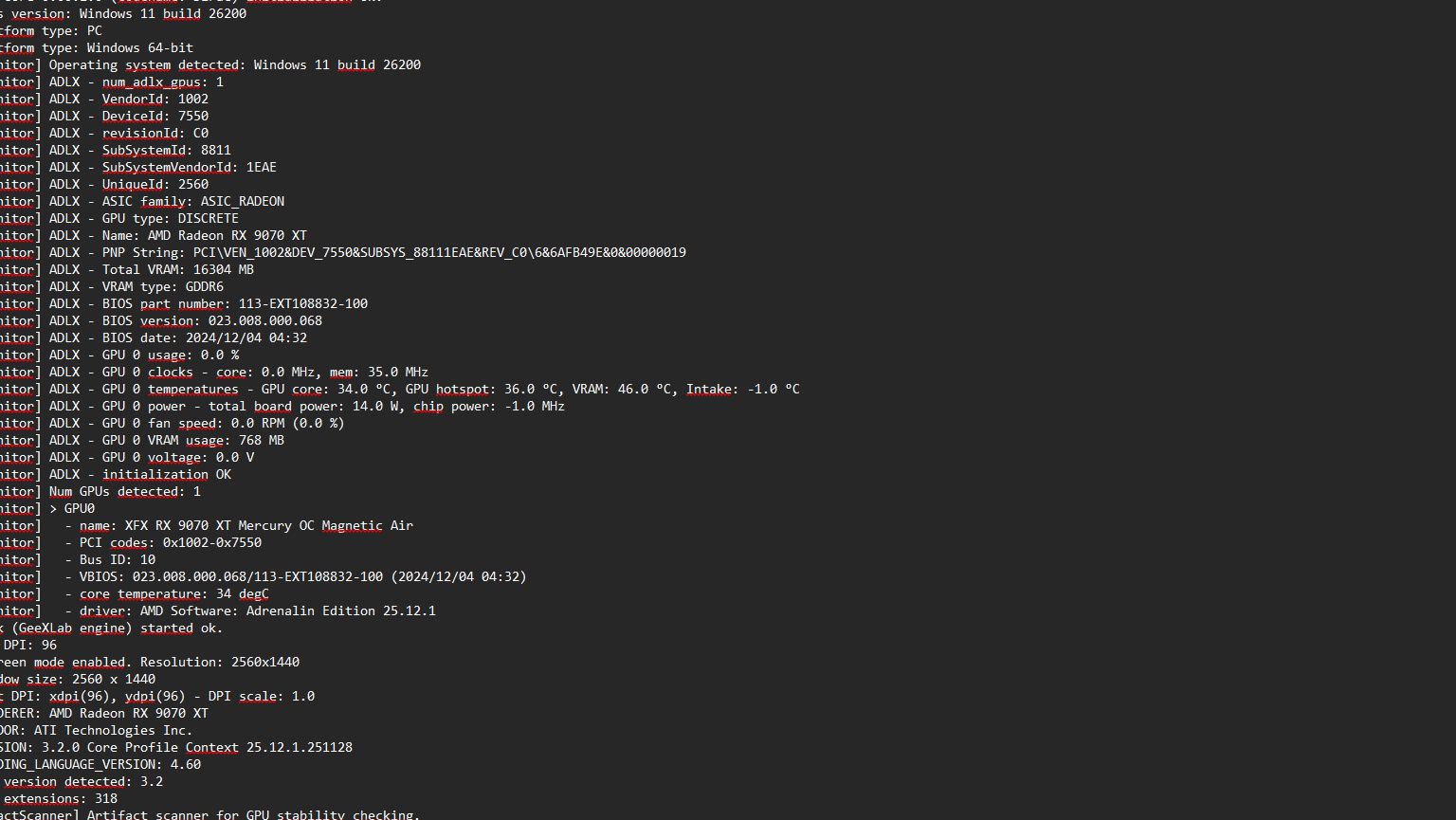

Was steht denn im Log von Furmark (_furmark_log.txt im Furmark Ordner)?
Reaktionen: floTTes
Hier die Log Dateien. Ich kann da nichts rauslesen, dafür bin ich glaube ich zu doof.
