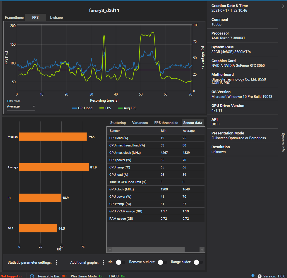

Ich hatte zum wechsel von der gtx1060 auf die rtx3060 komplette test gemacht geordnet und standardisiert
da nun die rtx3060 kein high end ist kam 1080p und deutlich ältere spiel für diesen darstellungw as ich meine programm zu verdeutlichung ist capframex
Spiel fc3 Szene entspricht der pcgh benchrun zum ersten turm und zurück an seilwinde zum startpunkt.

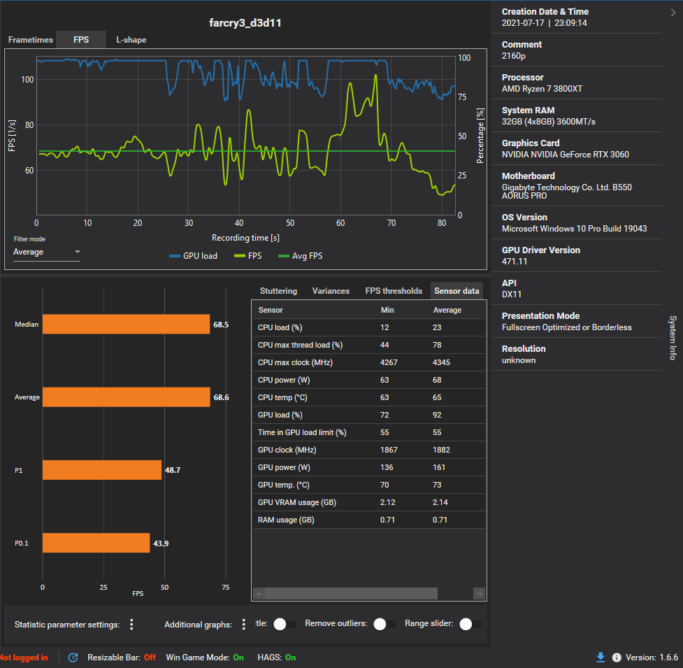

Vs 2160p
man siehe die blaue Linie
Gleiches kann man mit neueren spielen mit einer high end dgpu darstellen.
ich finde das macht es deutlich
Solange da nicht 95-100% sind linke spalte muss man diese Auflösung nutzen
