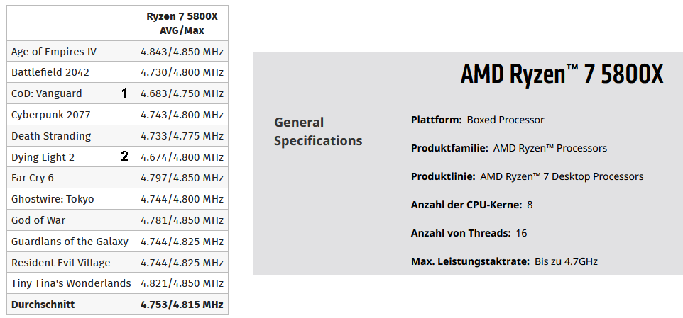

Damit unterscheidet sich das Taktverhalten doch recht deutlich vom Ryzen 7 5800X, der ganz bewusst häufig in ein gesetztes Limit läuft und dann den Takt absenkt ...
Das ist eine umgekehrte Sicht der tatsächlichen Verhältnisse.
Der 5800X ist mit maximal 4700 MHz spezifiziert, wird also ständig übertaktet.
Nur in zwei der 24 Fälle erreicht er knapp nicht die 4700 MHz, typischerweise liegt er 50 - 100 MHz darüber (Mittelwert und mittlere Maxima).

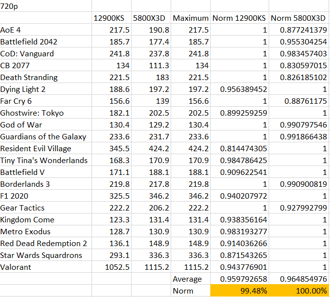

@Jan @Volker @Wolfgang
Ihr solltet euer Fazit überarbeiten. Hier alle Benchmarks in einem Gesamtchart. Gererchnet ist mit Normansatz (Maximumsnorm), ohne dabei die Verzerrung des geometrischen Mittels zu vewenden. Das arithmetische Mittel ist skaleninvariant. Ausreißer werden durch die Maximumsnorm "geglättet".

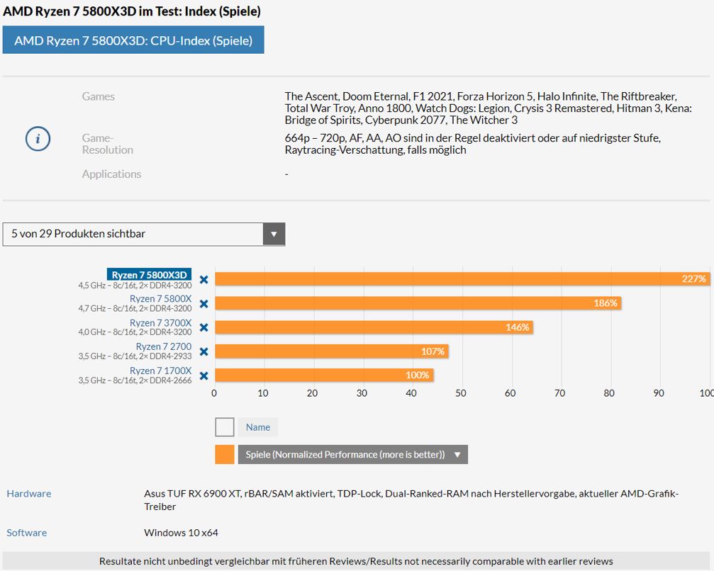

So in etwa sieht auch das Ranking auf PCGH (99,9 zu 100) aus ...
MfG Föhn.
