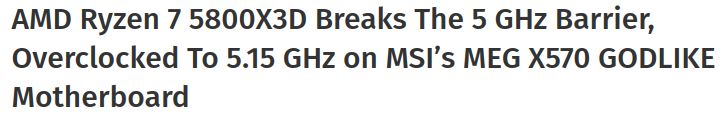

ArrakisSand
- Dez. 2019
- 994
Quelle: wccftech.com
Mal abwarten was da noch geht, die 5.15 GHz sollen mit einer Spannung von nur 1.2 Volt erzielt worden sein.
Die ersten OC Gaming Benchmarks werden sicherlich nicht lange auf sich warten lassen.
- Juni 2017
- 4.142
As for whether this overclock was stable or not, we are told that the AMD Ryzen 7 5800X3D with the 5.15 GHz OC was only booted up in CPU-z and no benchmarks were run.ArrakisSand schrieb:
Mit 8GB 2400er Single Channel RAM.
CPU Z Validation -> Stable
lol, sorry. Aber das war wohl nichts. Der 5800X3D ist schon gut so, wie er ist. Da kommt nicht mehr vielArrakisSand schrieb:Anhang anzeigen 1209053
