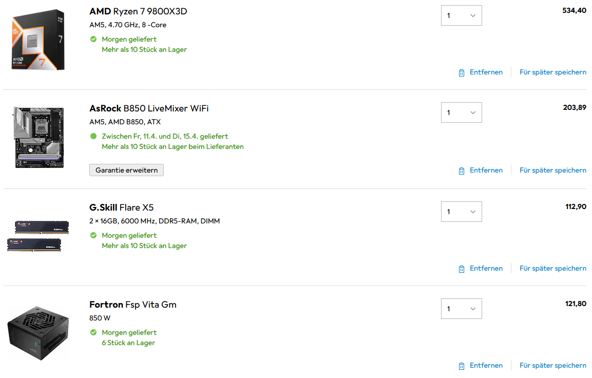

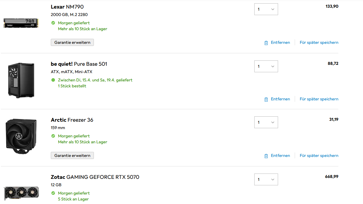

@Mapuu könnte in etwa dann so aussehen bei Galaxus und wären da laut Warenkorb bei knapp 1900€
@Mapuu ansonsten könntest du noch ne etwas schnellere (5% zur 5070) RX9070 mit 16GB VRam nehmen, aber die 12GB reichen für FullHD noch dicke die nächsten Jahre: https://geizhals.de/asus-prime-radeon-rx-9070-oc-a3430253.html?hloc=de&hloc=uk
nehmen sich im Grunde beide nichts, außer du hast vor ggf. auf einen WQHD Monitor in Zukunft zu wechseln, da würde ich dir aber eher eine 15% schnellere 9070XT empfehlen: https://geizhals.de/powercolor-hellhound-radeon-rx-9070-xt-a3397516.html?hloc=de&hloc=uk
https://geizhals.de/sapphire-pulse-radeon-rx-9070-xt-11348-03-20g-a3429991.html?hloc=de&hloc=uk

Zwirbelkatz schrieb:
Wahr ist, dass viel mehr als das Mainboard wohl nicht übrig bleiben würde.
Da stimme ich zu.
Genau, deshalb ist meine Überlegung jetzt wirklich einfach komplett neu zu kaufen. Aber die CPU werde ich erstmal austauschen und schauen wie die Leistung ist. Wenn ich zufrieden bin dann passt das ja. Ansonsten neu kaufen.
