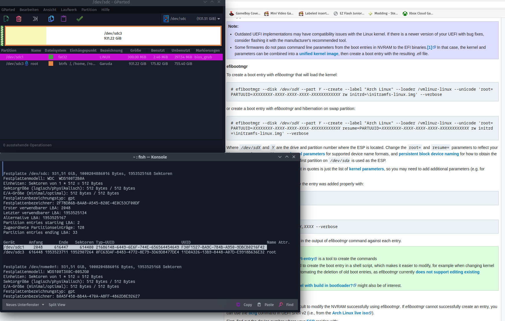

@0x8100
Ok, ich habe es mir mal angeschaut, steige da aber nicht so wirklich durch.
Die richtige UUID habe ich vermutlich gefunden. Doch bin ich mir nun absolut nicht sicher, welche Auswahl ich aus dem Tutorial nutzen soll. "To create a boot entry with efibootmgr that will load the kernel" oder "create a boot entry with efibootmgr and hibernation on swap partition" und wie wirkt sich das auf den vorhandenen GRUB aus, sofern es überhaupt Auswirkungen hat.
Was ist bei dem Befehl "efibootmgr --disk /dev/sdX --part Y" mit "Y" gemeint. Ja, Partition, aber was muss ich da genau eingeben? Wäre das bei mir "efibootmgr --disk /dev/sdc --part1"?
Ich bin da also Linux-Laie durchaus etwas überfordert, weshalb eine etwas ausführlichere Erklärung schon nützlich wäre.
Edit:
Wenn ich "cfdisk /dev/sdc1" starte, bekomme ich direkt die Meldung "Das Gerät enthält bereits eine vfat-signatur. Sie wird durch einen Schreibbefehl entfernt." Was hat das zu bedeuten?
anscheinend hast du keine swap-partition, nur die efi und die root-partition. also trifft die erste variante zu. in dem fall müsste das dann bei so aussehen:
efibootmgr --disk /dev/sdc --part1 --create --label "Garuda" --loader /vmlinuz-linux --unicode 'root=PARTUUID=F30F1527-BA9C-784B-A950-9DBCB0216F42 rw initrd=\initramfs-linux.img' --verbose
du solltest vorher schauen, ob es auf der efi-partition auch die dateien "vmlinuz-linux" und "initramfs-linux.img" gibt. da garuda auf arch basiert, gehe ich mal davon aus.

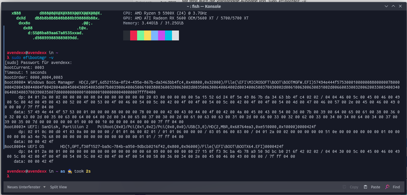

In Beitrag 11 hatte ich einen Screenshot von sudo efibootmgr -v gepostet. Den ersten Eintrag hatte ich aus Platzgründen ausgeschnitten, da es sich ja eh um das Laufwerk von Windows handelt. Habe aber einen neuen Screenshot gemacht und hier angehängt. Da müsste nun alles zu sehen sein.
Noch kurz zur Info: SanDisk ist der USB-Stick, das Andere sind meine internen Laufwerke.
Edit bezüglich deiner Ergänzung:
Ok, das weiß ich nicht. Ich weiß nur, dass beim Start von Garuda immer der GRUB angezeigt wurde. 😕
Edit 2:
Was mir gerade mal so auffällt, unter Boot0004 wird am Ende auf die Bootx64.efi verwiesen. Wenn ich mein Garuda aber über den Trick mit Ventoy starte, wird dort allerdings die grubx64.efi angezeigt. Hat das eventuell was zu sagen?
Reaktionen: Tanzmusikus
