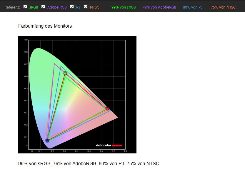

Anbei mal ein Test: https://ithardware.pl/testyirecenzj...gle_test_gamingowego_monitora_21_9-12307.html
Kontrast hier 941:1.
"We haven't seen such good results on the factory settings of the consumer monitor in a long time" Bezieht sich auf den Delta E Wert. Das "weiß" passt natürlich überhaupt nicht.
Calibration and profiling
Brightness: 27
Contrast: 50
RGB: 91, 92, 100
Real contrast: 788.4:1
However, in the case of calibration, you have to reckon with a marked decrease in real contrast, which, however, is quite a common occurrence.

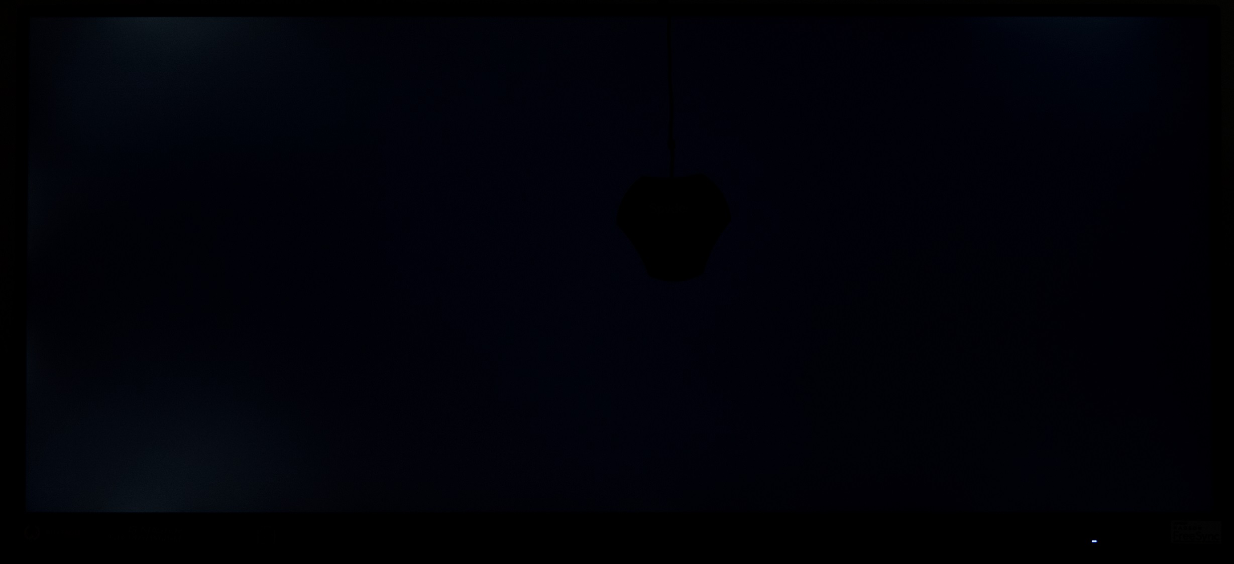

Der BLB ist mit freien Augen wirklich gar nicht schlimm, das linke untere Eck ist eine Problemstelle so wie bei vielen anderen auch, aber ist halt IPS da muss man damit leben.

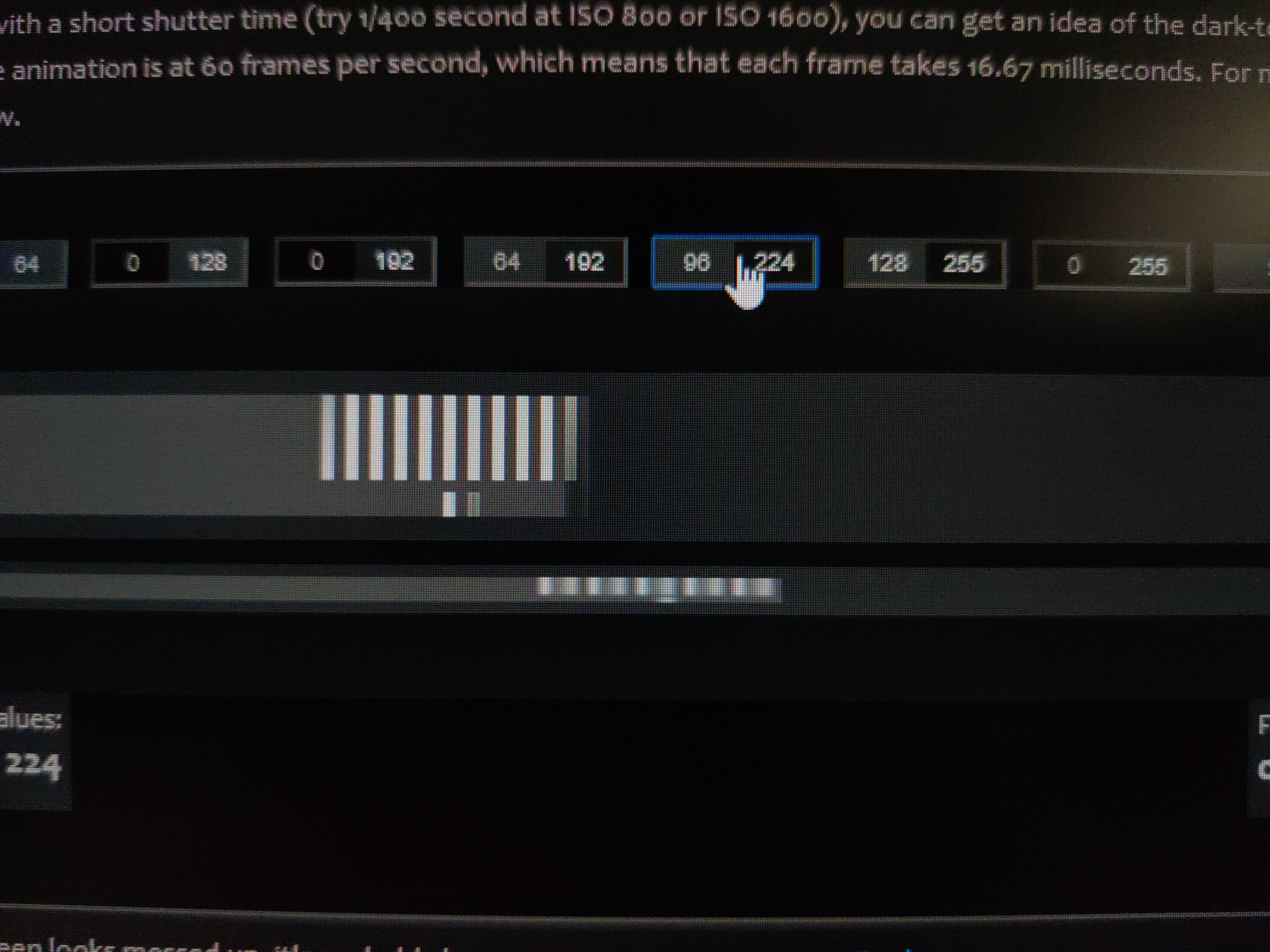

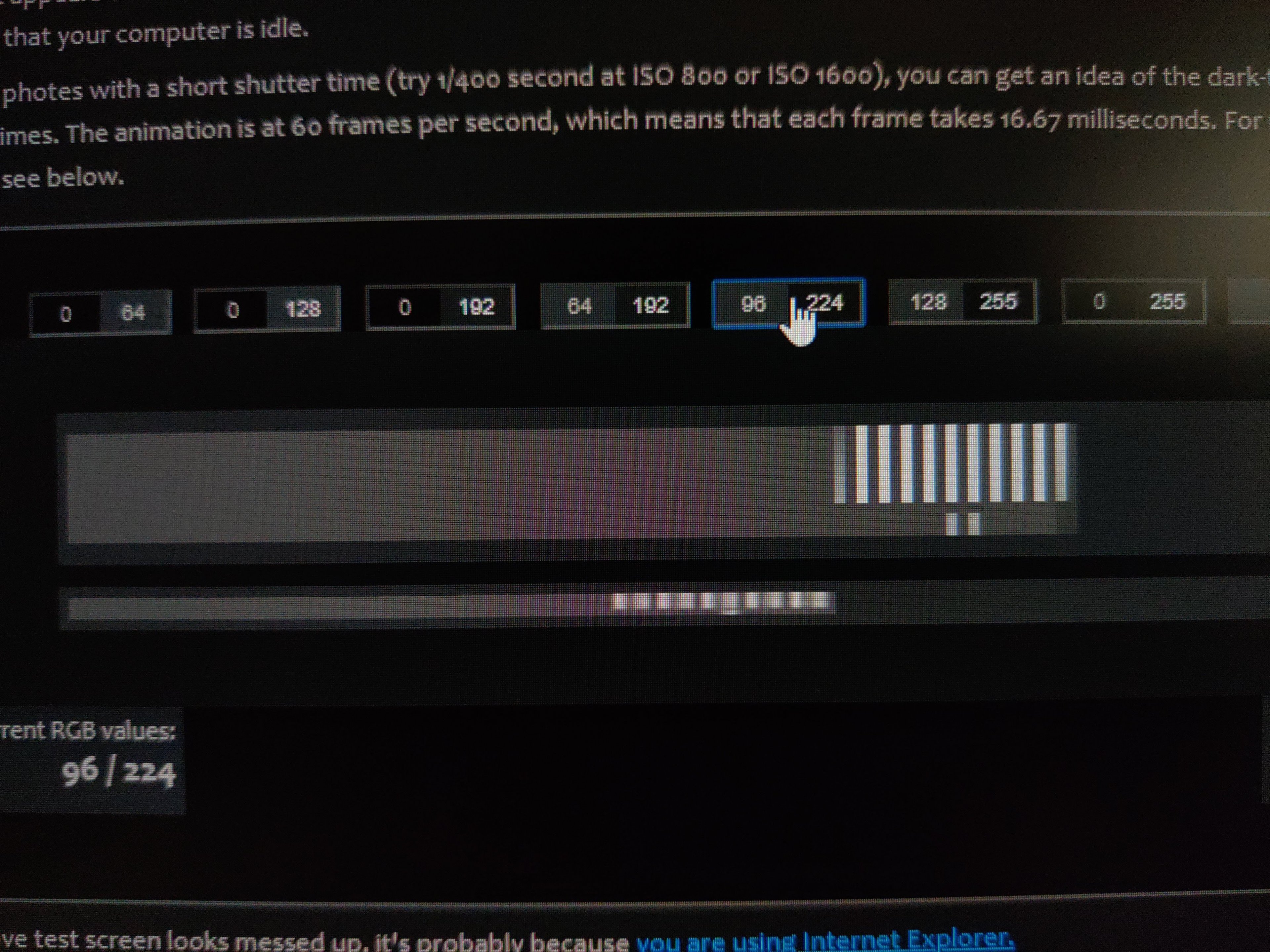

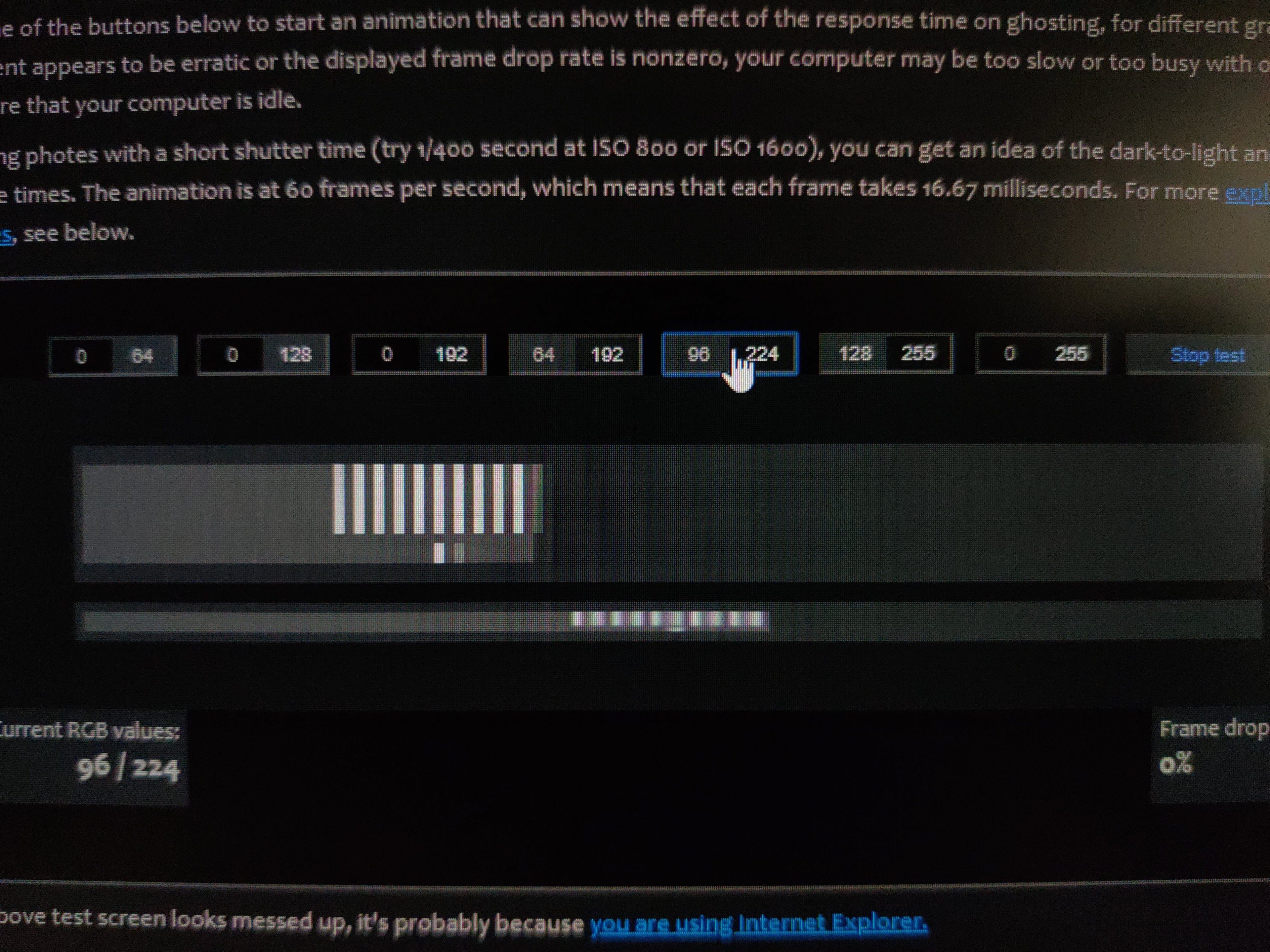

Hier sind noch ein paar Vergleiche von Overdrive und Ghosting, sowie der Backlight Bleed. Overdrive +2 liefert starkes "inverse Ghosting", finde +1 am besten
Overdrive 0 Overdrive +1 Overdrive +2
Reaktionen: Impy81, chefffe, schonGEZockt und 5 andere
Für mich sieht das auf dem Foto aus, als hättest du oben am Rand 2x und links am Rand 1x stärkeres BLB.
Nicht nur in den Ecken.
Bei sowas würde ich ernsthaft den Händler nach Rabatt fragen, das ist meiner Meinung nach nichts, was man einfach hinnehmen muss als Käufer.
So, ich teile hier auch nochmal mein BLB, da es sich von den bisher gezeigten doch etwas unterscheidet. Die Lichthöfe links sieht man im Dunkeln bei einem Film ein wenig, der Rest fällt mir so während der Benutzung nicht auf. Auf dem Bild wirkt es stärker als in der Realität, aber zeigt sehr eindeutig, wo was ist :)
Werde den Monitor aller Voraussicht nach behalten, bei meinem Glück würde ich in der nächsten Runde der Lotterie etwas schlechteres erwischen... :)

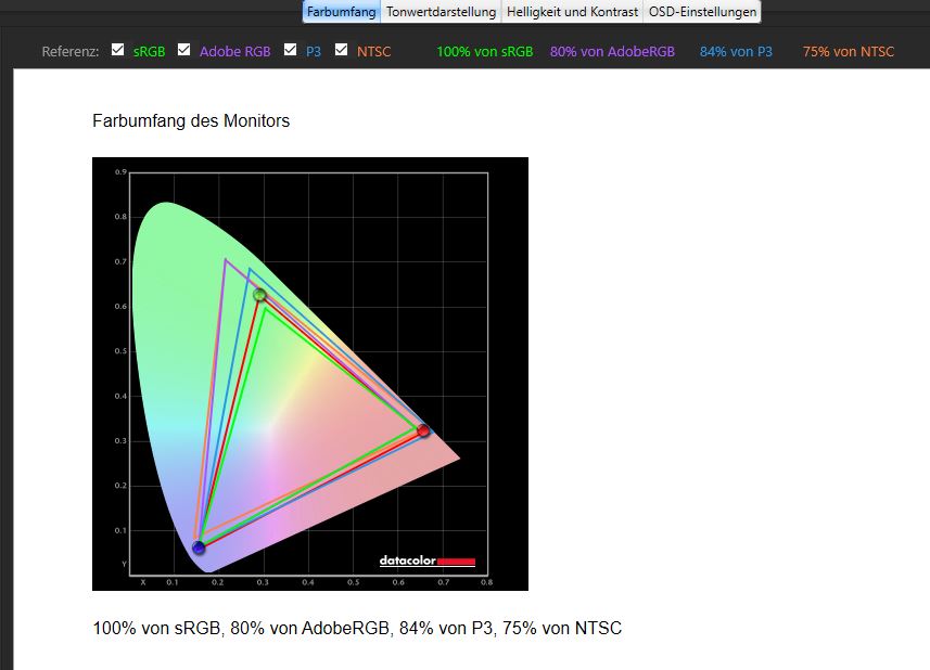

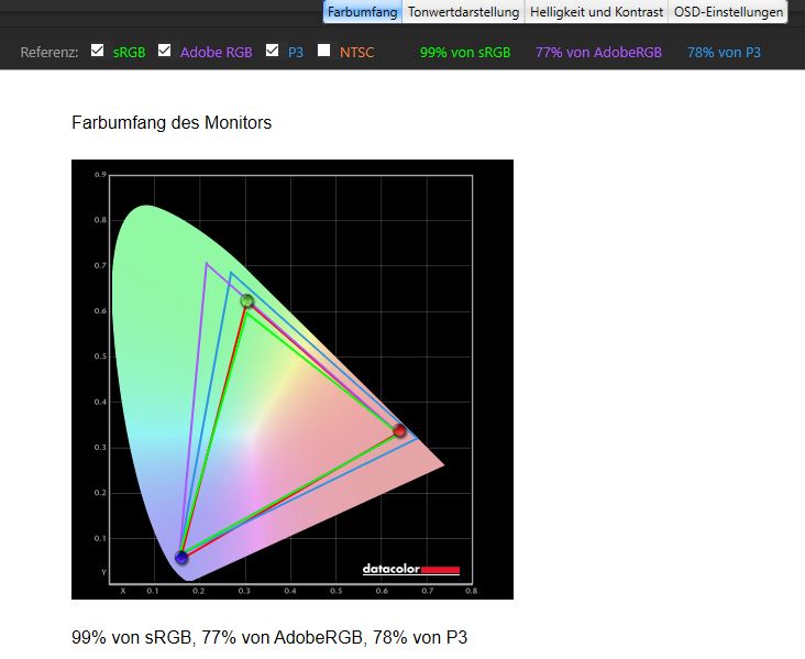

Zu mir, ich habe mir 2014 einen LG 34UC97-S (34" IPS Curved) für damals 1099€ gekauft als er rauskam und ihn vorrangig für Fotobearbeitung (nur ein Hobby) und bisschen Office gekauft. Mir sind die Farbtreue und Blickwinkelstabilität beim IPS wichtiger als die Reaktionszeit von TN Panels. Zum Spielen habe ich bis vor kurzem ein Iiyama GB2760QSU-B1 (27" Flat TN 144 Hz) gehabt, da 144 Hz einfach eine Wohltat sind und das der größte Kritikpunkt beim LG waren, 60 Hz und recht große Verzögerung waren zum Spielen eher ungeeignet. Der GB2760QSU-B1 hatte aber einen unglaublichen Rotstich, sobald man nicht mehr zentriert drauf geschaut hat und das bekommt man auch nicht per Kalibrierung raus. Daher habe ich jetzt sehnsüchtig auf das Gerät hier gewartet (best of both worlds in meinen Augen). Dass auch hochpreisige Panels nicht sehr viel besser sind, sehe ich bei dem GB3461wqsu im direkten Vergleich zum LG heute deutlich. Man muss sich halt auch vor Augen halten, dass wir über ein 500€ Display sprechen und nicht 1500€ und dafür bekommt man most bang for the buck (meine Meinung :) )
Habe von allen drei Monitoren Fotos gemacht und per Spyder 5 Pro getestet, weil das ja hier doch einige interessiert. Wie aussagekräftig die Werte am Ende sind, lasse ich mal dahin gestellt, ich halte mich ungern an den Zahlen fest, dafür ist mein Equipment und der "Testaufbau" und das der wahrscheinlich meisten User hier, einfach nicht professionell und objektiv genug.
Ich habe die Fotos so bearbeitet, dass sie auf meinem Monitor der Realität entsprechen, ich würde empfehlen den Raum komplett zu verdunkeln und alle hellen Bereiche auf eurem Desktop ebenfalls zu verdunkeln und die Fotos in Vollbild anzuschauen.
iiyama GB2760qsu - BLB
LG 34UC97-S - BLB
iiyama GB3461WQSU - BLB
Wer keinen Unterschied sieht, ich beschreibe es auch gern. Das LG Panel hat größere Lichthöfe links oben und unten, welche auch nochmal einen roten/gelben Farbstich haben, sowie rechts oben und unten. Der GB3461WQSU hat kleinere Lichthöfe, welche vorrangig weiß/bläulich sind und jeweils oben und unten zu den Ecken hin sitzen.
Der kleine GB2760qsu hat mit seinem TN Panel wie erwartet eine sehr homogene Ausleuchtung ohne Flecken.
iiyama GB2760qsu
LG 34UC97-S
iiyama GB3461WQSU
Zu sagen ist hier, dass ich noch nicht den optimalen Weißpunkt beim Neuen gefunden habe, daher durchgängig über 7000 Kelvin.
Fazit: Ich bin gerade sehr zufrieden mit dem Gerät mit Hinblick auf den Preis. Wer etwas besseres möchte, sollte etwas mehr Geld ausgeben und zu professionellen Bildschirmen greifen, wie zum Beispiel EIZO (imho!).
