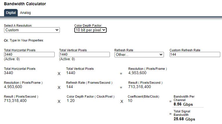

Welche Spezifikationen haben eure DP Kabel? Klingt erstmal danach, als würde die Bandbreite nicht ausreichen, ich habe eine Lindy Cromo Line DP 1.4.
Spezifikationen
  • Unterstützte Bandbreite: 32.4 Gbit/s
  • Maximale Auflösung:
    • 8K 7680x4320@60Hz 4:2:2 8bit
    • 4K 4096x2160@120Hz 4:4:4 8bit
Hier mal zum nachrechnen bei 8bit und 144hz:
und bei 10 bit (wobei es doch kein 10bit Panel sein dürfte oder?):

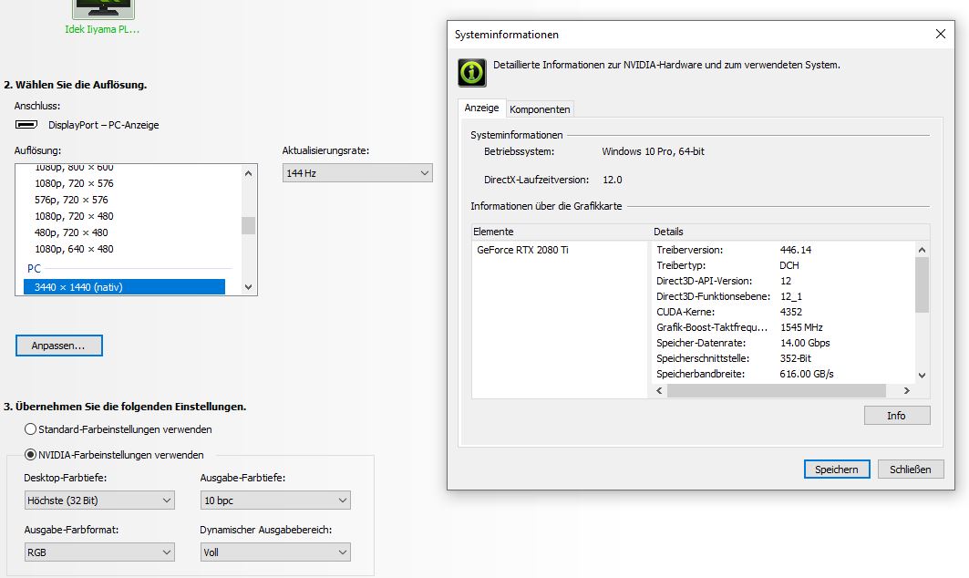

So siehts bei mir aus (x64 1909 18363.836)
@Xanto_Unterberg: laut Amazon schafft es das Kabel wohl, aber mit den Bandbreiten Spezifikationen geizen sie dennoch.

Ich habe Windows 10 Pro 1909, Build 18363.836; NV Treiber 446.14, GTX1080Ti
Ich habe noch ein zweiten Monitor mit 75Hz an der Grafikkarte angeschlossen ,was aber egal sein muss.
Auf meinem Ölbach kabel steht keine Bezichnung, daher kann ich nicht nachschauen ob es wirklich DP1.4 ist (ich meine schon). Das beiliegende Kabel funktioniert ja genauso wenig.
Das Ölbach hat aber bspw. an dem Samsung C49R mit irgendwas 5000x1440 Pixel bei 10 Bit auch funktioniert.
Ich bezweifle daher, dass es das Kabel ist.
Mach den zweiten Monitor Mal ab und schau Mal ob sich was ändert? :)
Ich habe auch einen zweiten Bildschirm dran, keine Probleme dadurch.
Keine Idee, woher das Problem bei euch kommen könnte, wenn es nicht am Kabel liegen sollte.
Aber so richtig glaube ich an das Kabel als Grund auch nicht, das würde sich glaube ich nicht im Menü so umstellen und eine andere Einstellung verweigern, sondern es würden schlicht Bildaussetzer auftreten. So ist es zumindest, wenn z.B. das Kabel zu lang und zu minderwertig ist und es nicht schafft, eine Ultra-HD-Auflösung in voller RGB-Farbe an den 10m entfernten TV zu senden. Den Fall hatte ich. Aber einstellen lies sich das trotzdem in der Systemsteuerung.
