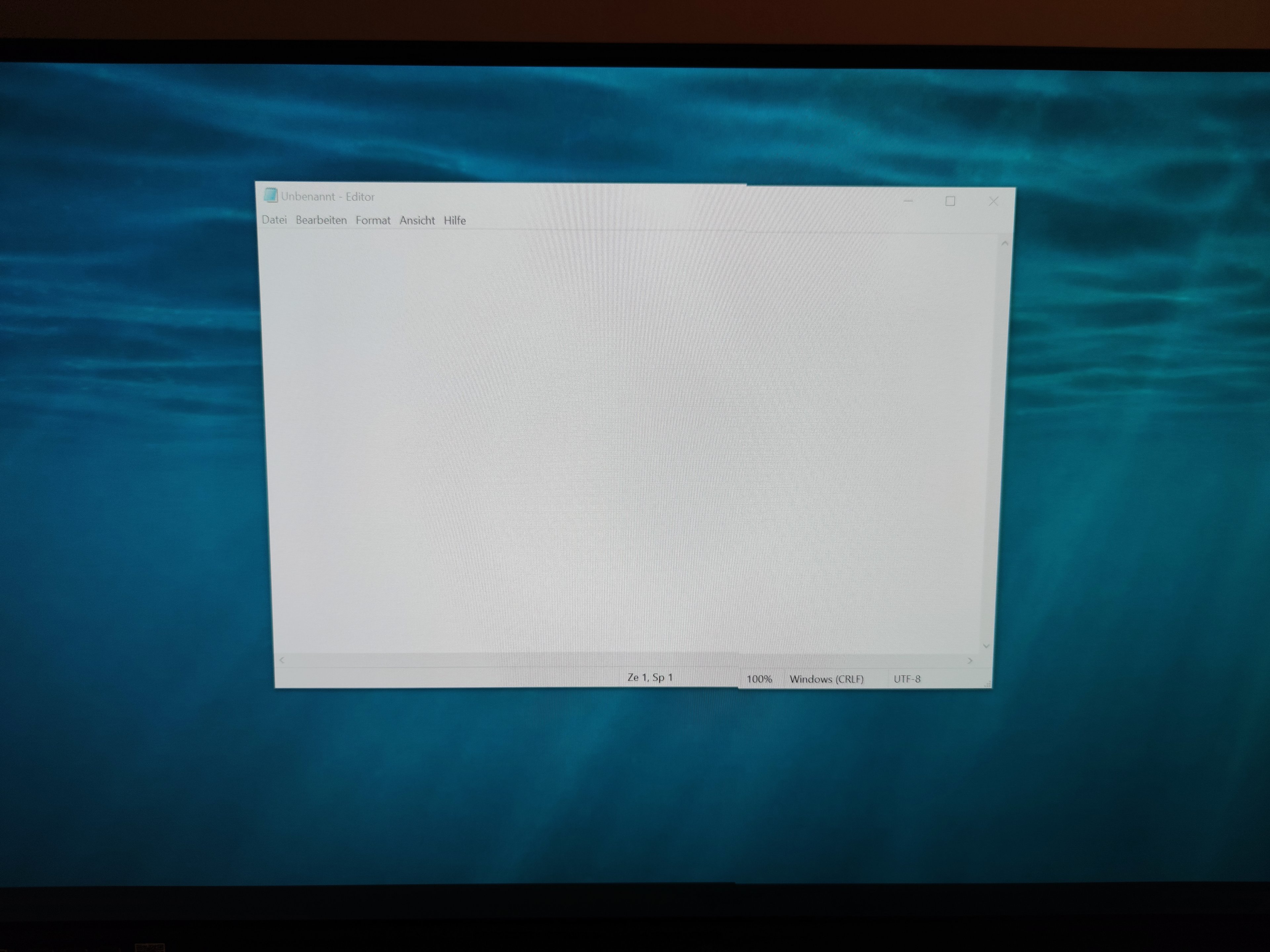

Gut also mein Monitor ist definitiv defekt. Der Monitor scheint aus zwei Paneln zu bestehen. Ich habe jetzt ein Fehler "provoziert" und dem beide Panel asynchron laufen und so durch den ganzen Monitor eine Line mit Versatz läuft - toll.

Das kann man bei allen Ultrawides die ich bisher probiert habe erreichen. Einfach aus und an und ist gefixt. Das ist kein spezifisches Ding von diesem.

Hm. Ich weiß nicht, ich hatte den LG34UM68 hier, den Samsung S34JJ550 und den MAG341CQ und solch einen Versatz habe ich noch nie live gesehen. Ich würde das jetzt nicht verallgemeinern.
Persönlich hätte ich keine Lust meinen Monitor aus- und einschalten zu müssen, weil er nicht aus dem Standby aufwacht oder mit so einem Versatz daherkommt. Bei P/L des Iiyama würde ich ein 1zu1 Tausch veranlassen und wenn das zweite Exemplar die selben Fehler aufweist, dann auf ein anderen Monitor zurückgreifen...
Aber einfach ignorieren oder mich damit beruhigen, dass das "bei anderen Monitoren genau so ist" würde ich nicht.

Da muss ich dich enttäuschen, ich habe einen LG 34uc97-s der mehr als das doppelte gekostet hat und dieser ebenfalls hin und wieder einen Versatz, der beim Scrollen und Spielen in schnellen Szenen sichtbar wird. Bin auch der Meinung das es an der Ansteuerung bei den meisten Ultra wide Monitoren liegt.

Das ist ein allgemeines Problem von Ultrawide, liegt nicht speziell an dem Monitor.

projectneo schrieb:Gut also mein Monitor ist definitiv defekt. Der Monitor scheint aus zwei Paneln zu bestehen. Ich habe jetzt ein Fehler "provoziert" und dem beide Panel asynchron laufen und so durch den ganzen Monitor eine Line mit Versatz läuft - toll.Anhang anzeigen 926232
Das ist doch nix neues und haben ganz viele (auch nicht ultrawide) Monitore. Monitor aus und wieder an und weg ist das "Problem"...
