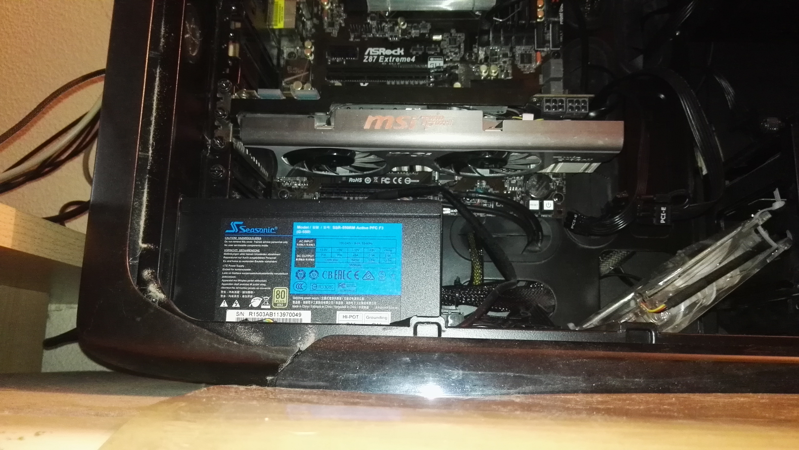

Die Zotac kommt dann aber in den oberen Steckplatz. Aber ich erhoffe mir, dass sie von dem Lüfter mit ~1000 1/min da unten profitiert. Ansonsten ist in der Front einer 20cm-Lüfter und oben und hinten 3 12cm-Lüfter. Die Lüfter laufen alle aber mit reduzierter Drehzahl, da sie sonst zu laut sind.
Die 470 lief vorhin bei GTA5 mit 77°C bei ~2400 1/min / 49% Lüfterdrehzahl. Raumtemperatur war 25°C.
