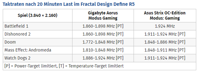

Also die Gigabyte Aorus non-extreme taktet bei mir so ziemlich konstant mit 1924MHz. Aus dem Karton. Ob die jetzt ein PL von 250W oder 375W hat, ist mir piepegal, denn schaut man sich so um, ist es sowieso unwahrscheinlich, dass man mit OC wesentlich höhere Taktraten erreichen kann. Und ob 1987MHz, 2012MHz oder eben 1924MHz ist schlussendlich ziemlich irrelevant, nicht?

AnkH schrieb:denn schaut man sich so um, ist es sowieso unwahrscheinlich, dass man mit OC wesentlich höhere Taktraten erreichen kann.
Das war ja auch meine Eingangsfrage, bezüglich des ersten Video und den Benchmarks all dieser Partnerkarten.
Die liegen alle gleichauf, inkl. der Zotac.
Darum bin ich ja so irritiert.
ODST;19997307@AnkH schrieb:Du hast wahrscheinlich noch keine Anwendung gefunden, die deine Karte wirklich auslastet.![]()
Kennst Du den Unterschied zwischen Reviews und realen Gegebenheiten? Sowohl bei BF1 als auch bei Wildlands hält meine Aorus non-extreme die 1924MHz, auch über 2h hinweg. Kann ich auch nichts für

AnkH schrieb:Kennst Du den Unterschied zwischen Reviews und realen Gegebenheiten? Sowohl bei BF1 als auch bei Wildlands hält meine Aorus non-extreme die 1924MHz, auch über 2h hinweg. Kann ich auch nichts für![]()
Ich hab es schon irgendwie erahnt, dass du das Ressourcen schonende Wildlands als Vergleich her nimmst.
Wenn der User keine Tools will sollte er eine Karte mit möglichst hohem 100% Powertarget nehmen und das ist leider die Zotac. Ich für meinen Teil würde es ein Mal im Afterburner einstellen und gut ist. Die Software muss nicht mal im Autostart sein.
ODST schrieb:Ich hab es schon irgendwie erahnt, dass du das Ressourcen schonende Wildlands als Vergleich her nimmst.![]()
Laut Deinem Screenshot rennt die Aorus aber auch in BF1 ins PT, trotzdem sehe ich bei mir nach 2h BF1 immer noch 1924MHz, allerdings eben auch unter 1440p und zusammen mit einem 3770K, welcher aus dem letzten Loch pfeifft (hat ev. auch noch einen Einfluss).

Na gut, BF1 im Multiplayer ist stark CPU limitiert. Ich kriege meine Strix auch nicht zu jeder Zeit 100% ausgelastet. Und genau darauf wollte ich hinaus. Wenn die Karte nicht dauernd mit 100% läuft sagen Takt oder Temperaturwerte für mich nichts aus. CB macht es hierbei sehr gut und lastet die Karte auch ernsthaft aus. Ich will dem lieben Käufer keine Illusionen machen...
