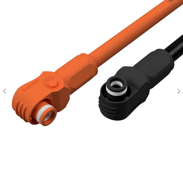

Tingel schrieb:
Das hier ist ein XT60 Stecker
Ich bin ja für die hier von Amphenol:
Screenshot 2025-02-11 at 16-17-53 ⁣Pytes Batterieanschlusskabelset V5a 2m M10 50mm² zu Ampheno...png
Damit werden Hochstrom-DC Verbindungen in Fahrzeugen und Batteriesystemen hergestellt. Hat auch einen Schutz gegen ungewolltes herausziehen, gewinkelt und in verschiedenen Strombelastbarkeiten erhältlich.
