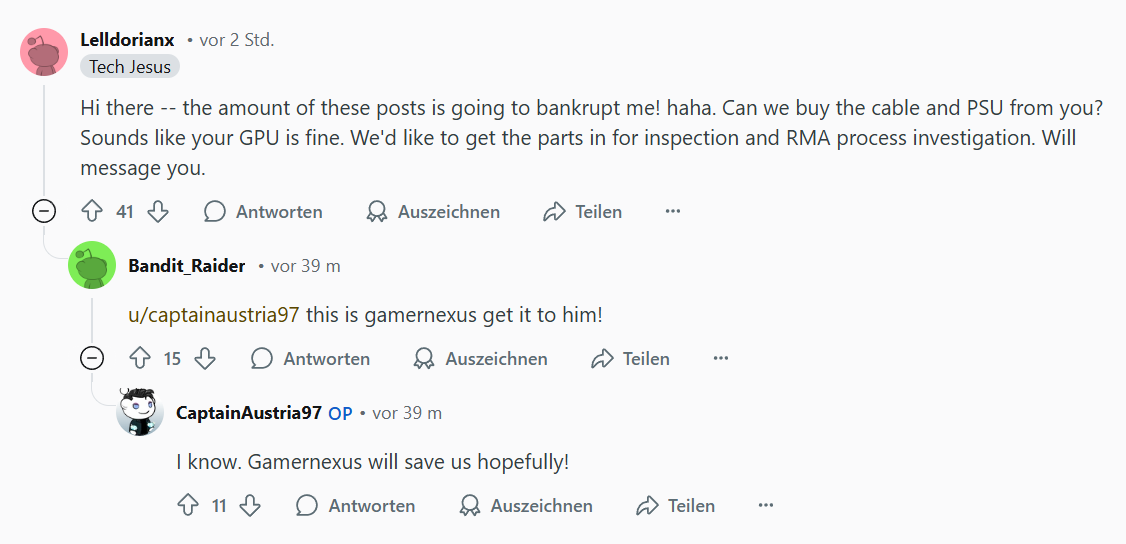

Eine weitere 5090FE hats erwischt. Aber rechtzeitig gemerkt, Karte wohl noch okay, Stecker angeschmolzen. Lian Li Kabel, Corsair Netzteil. Gamers Nexus will das Ding haben um beide Teile zu analysieren. Sollte @Quidproquo77 gefallen, oder? Jetzt macht sich wer über eines der möglicherweise defekten Kabel her Reddit

Wieso nimmt man ein LianLi Kabel mit einem Corsair NT🤦
@CuzzImBasti Weil wegen der Optik natürlich...
Wintermute
- Feb. 2003
- 14.729
Wir werden es nie erfahren vermutlich. Vllt wegen der Optik als Extension verwendet? Hab mich da etwas ungünstig ausgedrückt. Könnte auch ein Lian Li Adapter sein. Innerhalb der nächsten Wochen sollte vermutlich ein größeres GN Video aufploppen. Die haben wohl einiges an betroffenen Kabeln und Netzteilen bereits gekauft.CuzzImBasti schrieb:Wieso nimmt man ein LianLi Kabel mit einem Corsair NT🤦
CuzzImBasti
Cadet 3rd Year Pro
- Feb. 2021
- 57
@Wintermute Müsste ein Kabel gewesen sein, hatte das schon woanders gelesen dachte ich.
