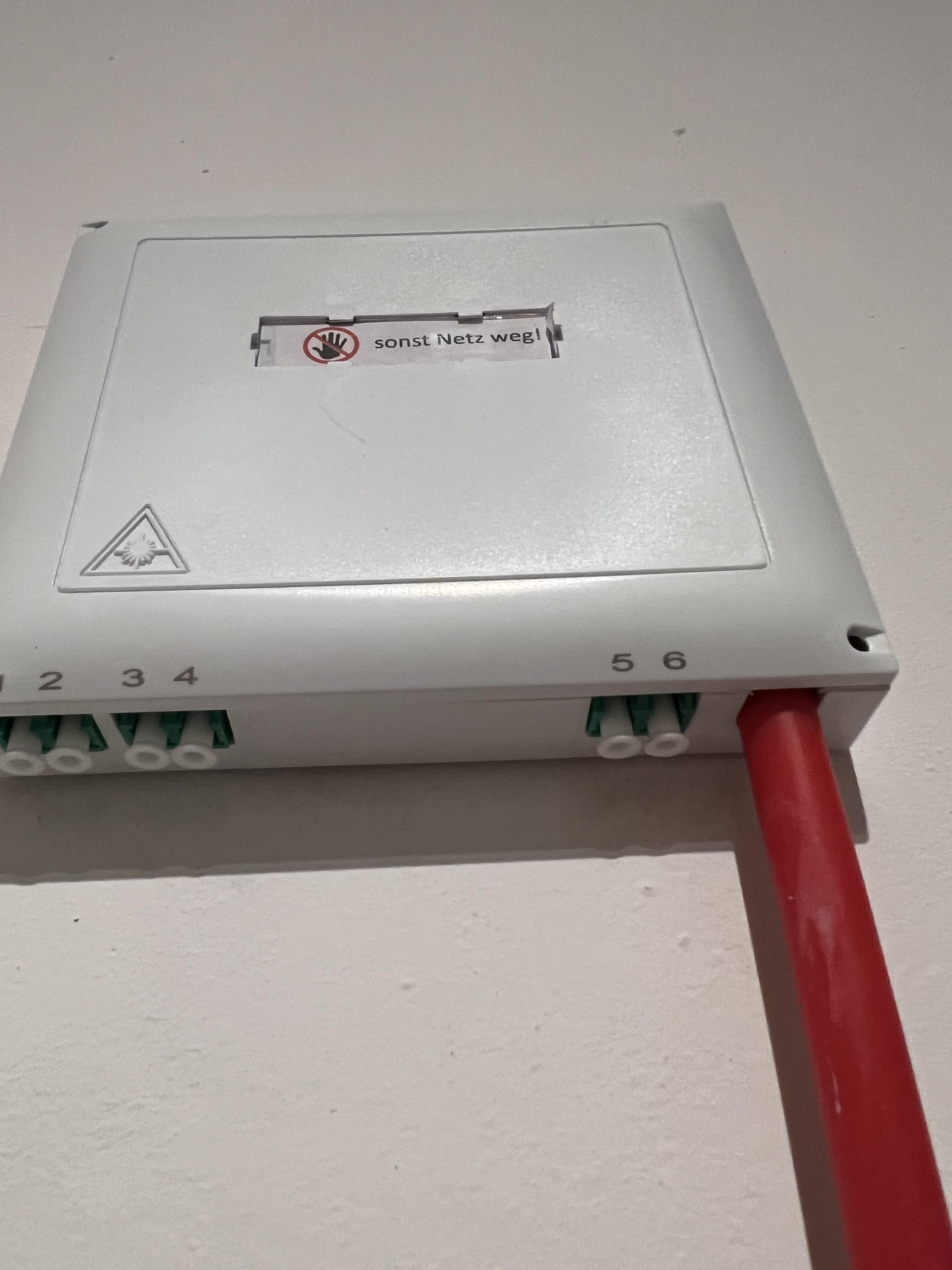

Hallo,
In unserem neugebauten Haus wurde von der Ediscom Glasfaser eingebaut ( siehe Foto ). Ich würde gerne eine FRITZ!Box 5590 Fiber nutzen. Brauche ich für die Verbindung ein LC/APC Kabel ( was wohl mit der FRITZ!Box kommt ) oder ein SC/PC Kabel ? Oder brauche ich von dieser weißen Box noch etwas anderes um die FRITZ!Box anzuklemmen ?
Beim Einschalttermin muss ich nicht dabei sein, es wird wohl von außen, wie auch immer, freigeschaltet.

An dem Kasten sind LC Buchsen.

Wie heißt diese weiße Box ?
Netzabschlussgerät bzw. ONT = Optical Network Terminal
Das ist der HÜP (Hausübergabepunkt)

Der Anschluss ist LC/APC und dürfte somit ein SingleMode sein.
Bei LC/UPC wäre der "Stecker" blau.
Weil das Rohr von draußen dort endet ist es ein HÜP (Hausübergabepunkt). Da du dich dort aber selbst direkt anstöpseln kannst ist es auch gleichzeitig die Gf-TA (Teilnehmer-Anschlussdose).
Im Mehrfamilienhaus liegt zwischen HÜP und Gf-TA halt noch das ganze Kabel durchs Haus bis zur Wohnung, im EFH spart man sich das inzwischen.
