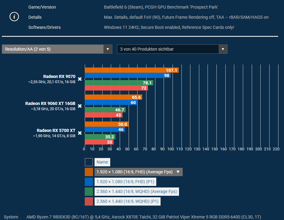

Ohne FSR kommst du mit max. Details und der 5700XT auf ca. 50 FPS in FHD in WQHD nur auf 35 FPS.
Der Wechsel auf eine 9060XT lohnt sich kaum, mit nur grob 30% mehr Frames, eine 9070 wäre mehr als doppelt so schnell:
https://www.pcgameshardware.de/Batt...-Benchmarks-CPU-GPU-Performance-1483288/3/#a1

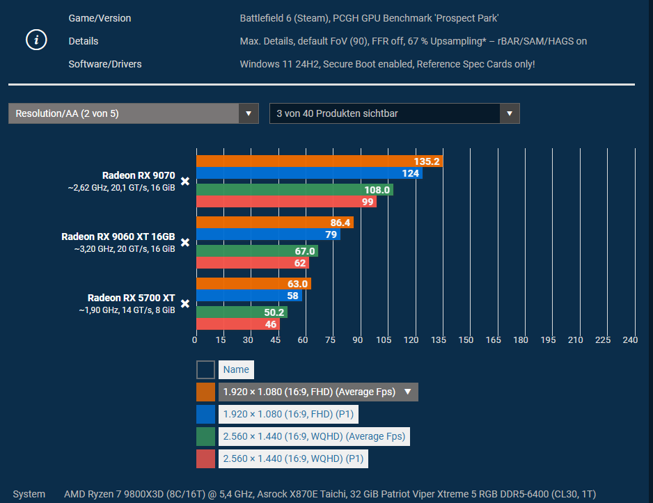

FSR Quality liefert etwas höhere Bildraten, in WQHD grob die gleichen FPS wie in FHD ohne FSR:
Für höhere Frameraten kannst du die FSR Stufe weiter erhöhen, z.B. auf "Balanced" oder "Performance".

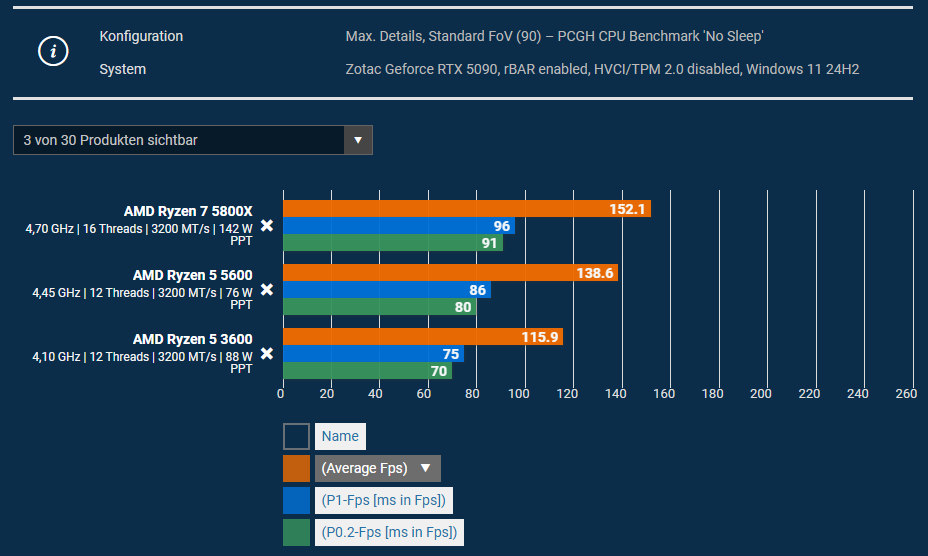

Eine höhere Auflösung interessiert die CPU nicht. Auch höhere Grafikeinstellungen gehen hauptsächlich auf die GPU. Hier siehst du, dass der 3600 auch mit max. Details ca. 115 FPS bringt (mit Einbrüchen auf min. 70-55). Ein Wechsel auf Ryzen 5000 bringt nochmal 20-30% mehr:
Der Vergleich von CPU und GPU Benchmark zeigt, dass der Ryzen 3600 schnell genug ist, um selbst eine 9070 in WQHD mit max. Details ohne FSR voll auszulasten. Der kürzere Balken ist der limitierende Faktor.
Fazit: Du kannst mit deinem Setup auch in WQHD mit FSR spielen. Je höher die Einstellungen, desto mehr bremst die GPU.

Gebe dir eigentlich recht, aber wenn die FPS laut deiner Rechnung von 50 auf 35 fällt beim Wechsel von FHD auf WQHD, auf wie viel fällt es, wenn er auf UWQHD geht?
Das ist nicht meine Rechnung, sondern das Messergebnis von PCGH. In UWQHD geht es runter auf 25 FPS mit max. Settings und TAA, einfach im Test die passende Auflösung auswählen. Mit FSR dann entsprechend mehr. Man muss das Upscaling grob eine Stufe höher stellen, um die gleichen FPS wie in WQHD zu erhalten.
