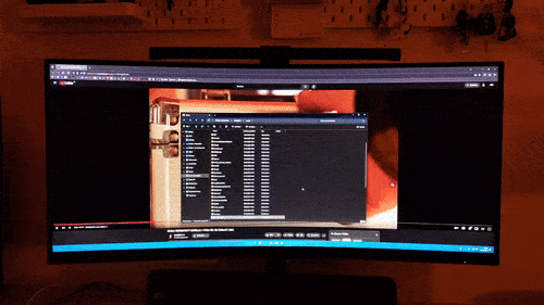

Hallo liebe Community!
Bin mittlerweile am verzweifeln. Habe meinen Rechner mit den obenstehenden Specs im März zusammengebaut und seitdem durchweg Probleme "grafischer Natur". Ich nenne sie grafischer Natur, da ich sie nicht lokalisieren kann. Habe einen Screenshot angehängt auf dem sieht man die Artefakte die ich seit kurzem hin und wieder bekomme. Sie tauchen nur beim browsen im Firefox auf. Diese Artefakte flackern sobald sie auftreten in einem gleichbleibenden intervall und verschwinden erst wieder wenn ich Firefox minimiere und wieder öffne. Auch ein aus- und wieder einschalten des Monitors lässt die Artefakte verschwinden.
Aktuell halten sich diese Fehler in Grenzen und sind ertragbar. Nachdem ich den Rechner zusammengebaut hatte traten viel schlimmere Fehler auf: Zu Anfang 1-2 Bluescreens und danach ist sehr häufig das Bild eingefroren, teilweise für mehrere minuten. Danach gab es eine Fehlermeldung von Amd adrenalin "Grafiktreibercrash". Das zog sich ein paar wochen so. Nachdem ich dann testweise die refresh rate von 144hz auf 120hz runtergeschraubt hatte gabs erstmal keine grafik probleme. jedoch standen im windows zuverlässigkeitsverlauf fast täglich kritische hardware fehler drin, Stichwort "watchdogsys" und "ntoskrnl.exe".
Habe bei Mindfactory bereits Grafikkarte und Mainboard auf Kulanz tauschen lassen. Aber die Artefakte sind jetzt das dritte mal in den letzten 3 Wochen aufgetreten. Habe softwareseitig auch schon alles mir erdenkliche probiert: Windows neu installiert, Amd Grafiktreiber rauf und runterinstalliert, bios geupdatet, chipsatztreiber geupdatet und und und. Bin mittlerweile mit meinem Latein am Ende.

Hardwarefehler, LiveKernelEvent Code 1a8 und 1b8, hab auch nen dump aber werde nicht schlau draus.

Ist Discord bei dir aktiv? Ich habe eine ähnliche Macke, aber nur wenn ich Discord nutze.
Ach, bitte nenne mir mal deine Adrenalinversion.
Schalt mal die Hardwarebeschleunigung aus, dann werden die Fehler sich bessern oder gar verschwinden.
Die schlechte Nachricht ist, dass alles nach einem VRAM-defekt aussieht. Hoffnung könnte man insofern haben, dass es an den Treibern oder einer vorübergehenden Unverträglichkeit mit FF liegt.
Edit: Wenn die Karte schon getauscht wurde, dann habe ich eher den RAM in verdacht. lass mal memtest durchlaufen und/oder deaktiviere mal testweise EXPO.

Discord ist bei mir nicht installiert. adrenalin version 2024.1127.1945.2044 ist installiert.
memtest hatte ich tatsächlich auch mal laufen gelassen, war nichts auffällig soweit. habe jetzt mal expo deaktiviert. habe ja ohnehin kein expo ram kit.

das wäre meine nächste vermutung gewesen. allerdings hatte ich jetzt eine woche lang meinen alten laptop mit dem gleichen displayport kabel am gleichen monitor angeschlossen und da gab es keinerlei probleme.
ich könnte mir auch nicht erklären wie bei einem defekten dp kabel oder monitor der grafiktreiber crasht und windows einen kritischen hardwarefehler im zuverlässigkeitsverlauf ablegt.

Kann ich leider noch nichts zu sagen da der fehler mit den Artefakten jetzt in zwei wochen erst drei mal aufgetreten ist.
Habe aber gerade gesehen dass wieder ein neuer Eintrag im Zuverlässigkeitsverlauf aufgetaucht ist:
Der Eintrag ist allerdings von 23:27 uhr, also bevor ich expo deaktiviert habe.

ich hatte dieses jahr auch 3 amd karten in 2 system und nur probleme damit. abstürze, probleme bei youtube, grey screens, greenscreens, magentascreens etc. passiert das denn mit dem microsoft browser auch ? ich könnte mir vorstellen das die hardware beschleunigung von firefox dahintersteckt und die karte nicht genug spannung gibt für dieses "feature" das ist dann aber treiberseitig. ansonsten kann es auch mit freesync zusammenhängen und den latenzen, das hat amd auch nicht im griff. spiele gehen aber ?
es gab bei github mal so ein allinone tool um alles abzusstellen was amd karten unter windows nicht mögen, hab den namen vergessen, google mal danach.
kann auch ein Hitzeproblem sein, defekter Speicher, etc. meistens sind es aber Treiberprobleme denke ich.
am stabilsten laufden die Karten wenn du "driver only" installierst und den Rest weglässt.
Wird ein Treiberbug sein, hatte das Gleiche mit einer 7800 XT. Trat nur ganz sporadisch auf, aber über zig Monate.
VRAM Defekt kannst du ausschließen, die Karte ist ja ne andere.
Ich hatte mal Grafikkartefakte und Abstürze mit RX6800 und 7800x3d in einem Game. Hab die Karte deswegen sogar auseinandergeschraubt ohne dass es was gebracht hat. Am Ende lag es an einem Setting im Game selbst.
Ich will damit sagen, dass es wohl eher ein SW Problem ist.
Stell alle Einstellungen im Treiber mal aus wie Anti lag, Enhanced Sync etc. HdR im Windows aus.
Andere nicht notwendige SW die im Tray mitlaufen runterwerfen oder beginne mit frischer Installation nur mit FF .
Habe auch eine 7800XT und solche Probleme bisher noch nicht gehabt.
Unter Win10 Pro und unter Linux nicht bisher.
Ich hatte genau das selbe Problem... wow dachte echt nicht das es noch jemand gibt, der das auch hat 😉😁 also die gpu ist es definitiv nicht die ist in Ordnung kann ich bezeugen. Meine 7800xt asus habe ich 2x tauschen lassen. Es liegt warscheinlich echt an Firefox. Ich habe nun win11 drauf und der Fehler kommt zur Zeit nicht. Es wird ein Software Fehler sein, nur welcher? Entweder Firefox oder Treiber evtl. In Zusammenhang mit den radeon Treiber. Es ist aber kein Hardware Fehler.
