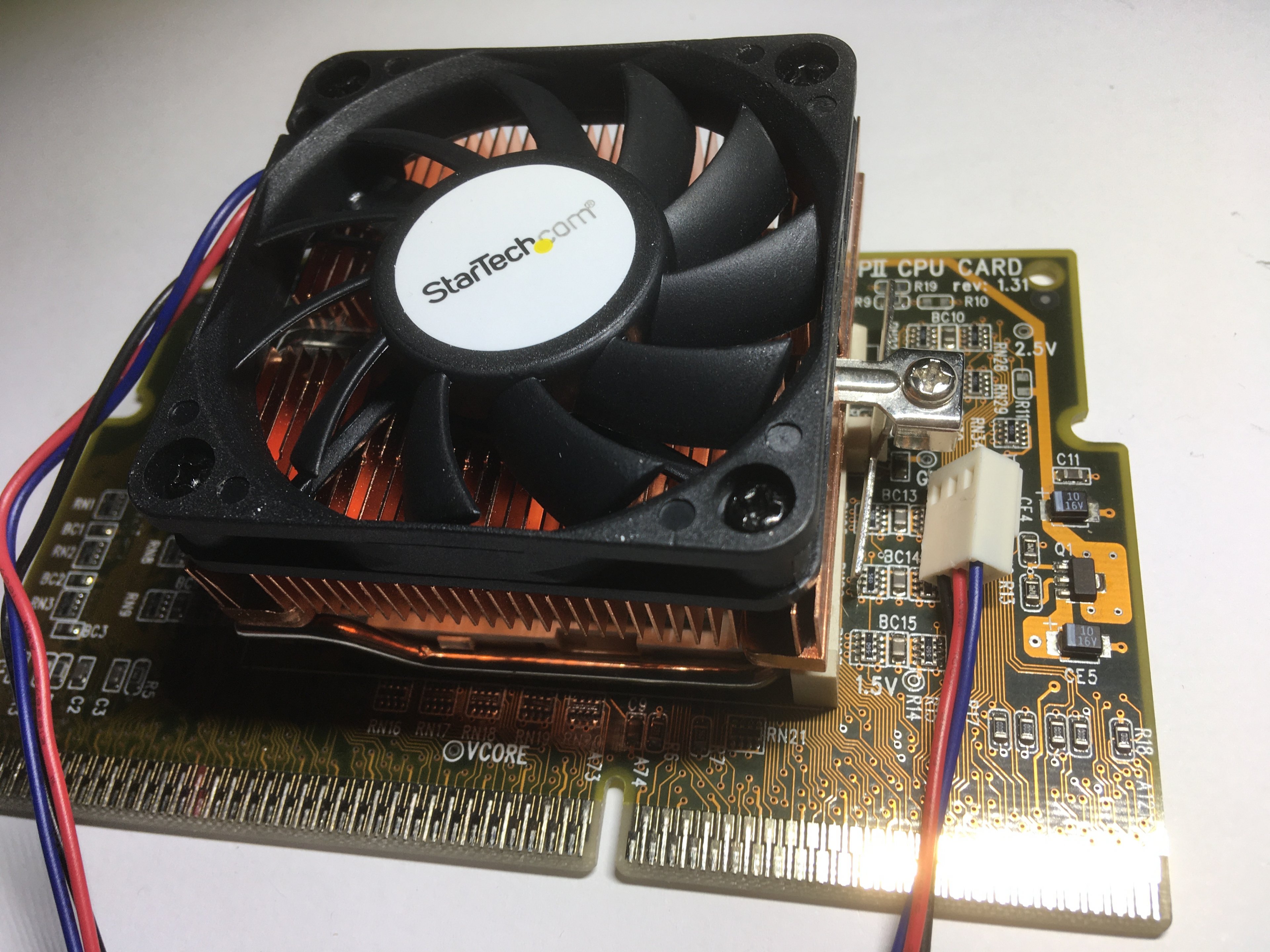

  • Zwei 1U Vollkupferkühler besorgt und auf Verbau geprüft. Lassen (da der Tualatin mit dem PinOut-Adapter dicker ist als normal) sich nur mit Hilfe der Klammer des ArticSilence3 verbauen

inzwischen sind die 1U Vollkupferkühler eingetroffen. Sehen sehr solide aus, sind auch nicht soo laut ;)
Erstaunlich schwer die kleinen:
Eine Prüfung des Verbau auf einem 0815 Adapter zeigte, das ein tualatin mit S370 PinMod nicht mit der beigefügten Klammer montierbar ist. Daher werde ich die Klammern des Arctic Silencer 3 nehmen, da diese dank der Schraube im Anpressdruck frei einstellbar sind:
