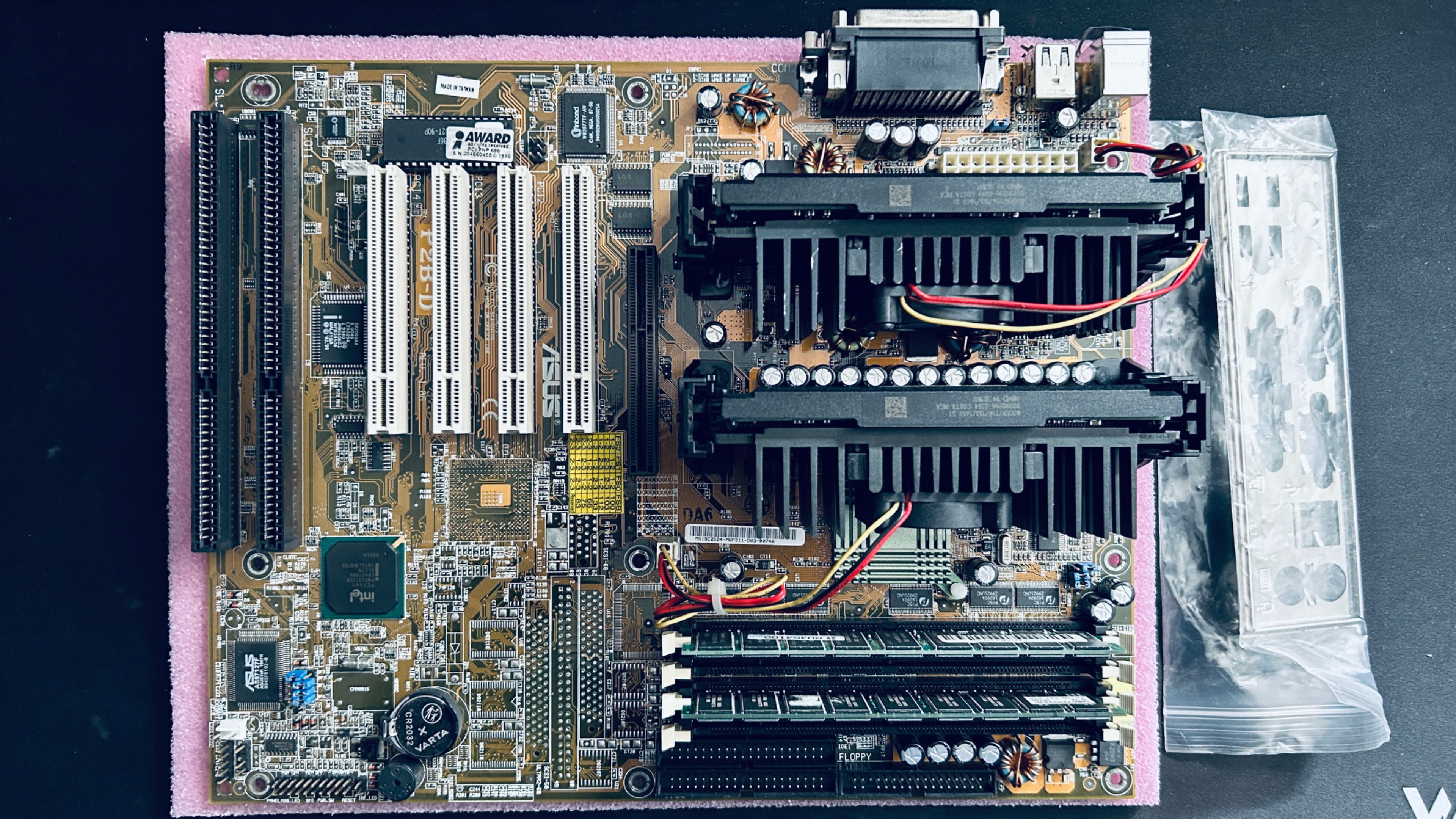

CPU2x Pentium III 1000MHz / 100MHz FSBIMG_2106.JPG

  • Erster Zusammenbau

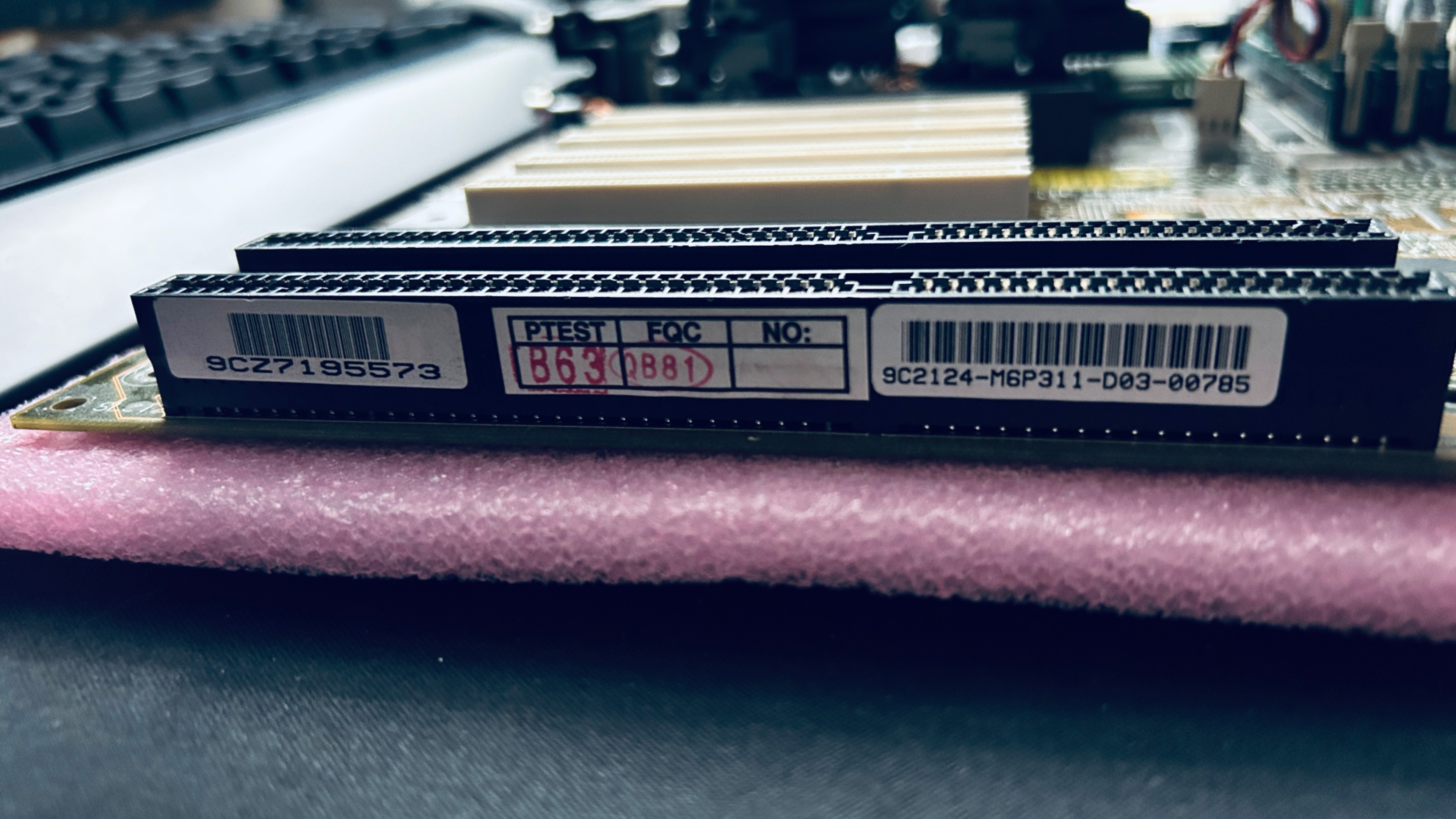

  • Edit zu den Slotkets. Slotket ist mit modifiziertem Tualatin lauffähig, aber nicht ohne Mod Dual Coppermin fähig
notweniger Mod:​

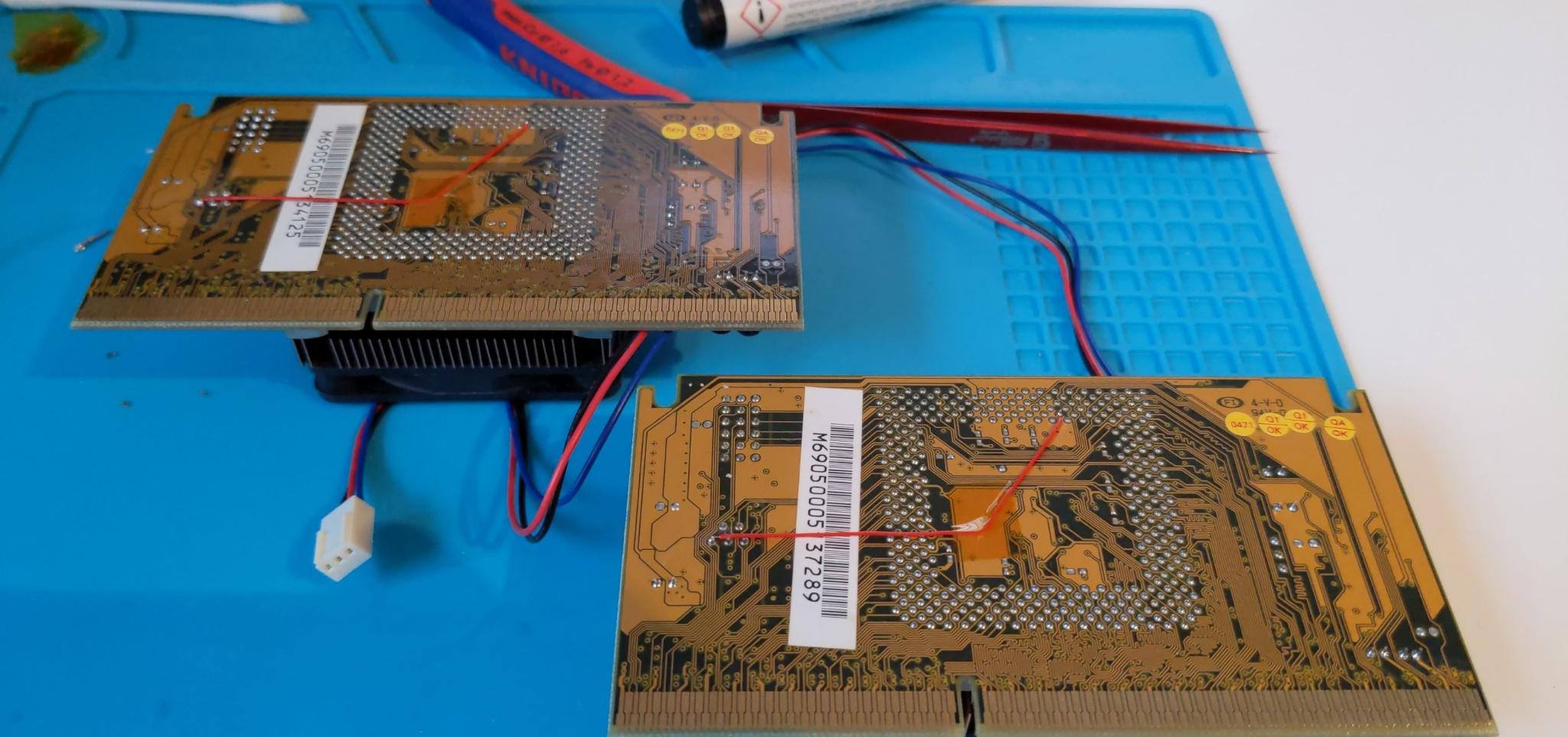

  • Slot 1 Adapter modifiziert, damit diese Dual Coppermin fähig sind
signal-2022-01-23-125851_001.jpeg signal-2022-01-23-125851_002.jpeg signal-2022-01-23-132001_001.jpeg signal-2022-01-23-132143_001.jpeg signal-2022-01-23-125835_001.jpeg

Aber die beiden Slot 1 Adapter sind nun auch gemoddet, damit Dual Coppermine läuft:
signal-2022-01-23-125851_001.jpeg signal-2022-01-23-132001_001.jpeg signal-2022-01-23-132143_001.jpeg

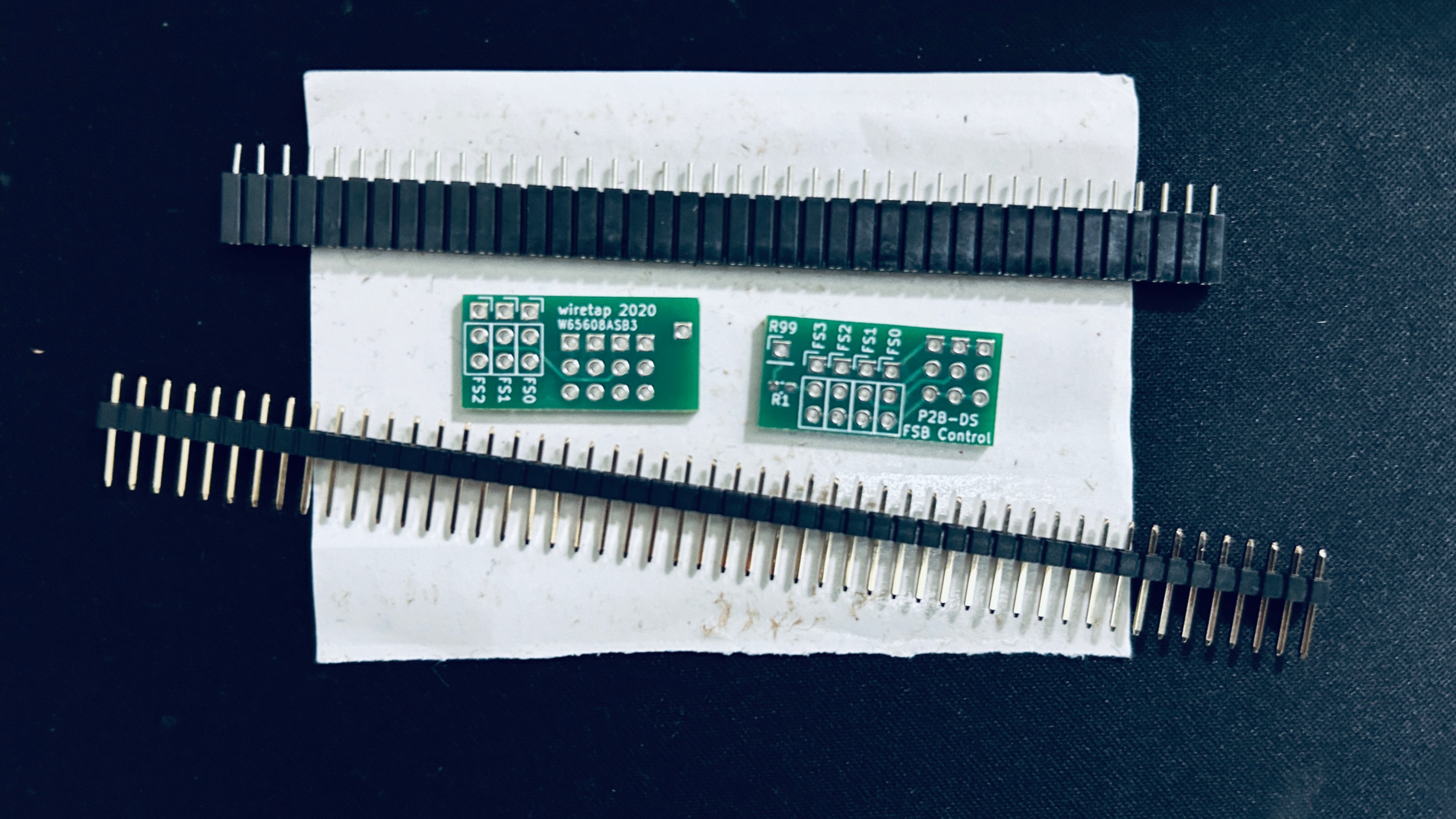

  • Das PCB drucken lassen für die Auswahl des FSB
