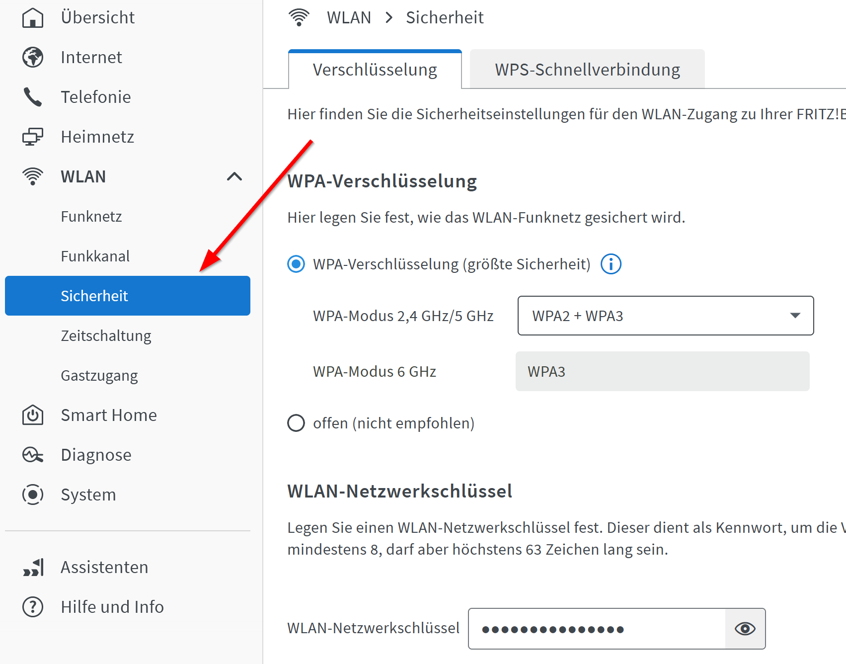

WLAN Netzwerkschlüssel ist das Kennwort. Siehe Bild von Merlin352.
Reaktionen: ev4x und KEIN IT'ler
Und entsprechend der Handyeinstellung eben darauf achten, dass die Fritzbox WPA2/WPA3 akzeptiert. Denn die A5x können offenbar kein WPA3.

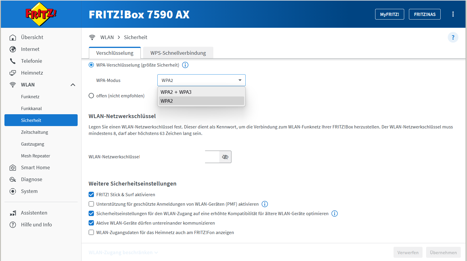

Da sollte ich wohl WPA2+WPA3 an der Fritzbox einstellen?
Bisher war immer nur WPA2 (aber wie gesagt seit Jahren ohne Probleme mit gleichen Geräten) eingestellt.
Was ist mit "A5x" gemeint? Ich habe Fritzbox 7590 AX v2

Sollte ich nun lieber WPA2+WPA3 an der Fritzbox einstellen?
JA !
Sobald deine WLAN-Geräte WPA3 unterstützen, werden sie automatisch den höheren WLAN-Sicherheitsstandard nutzen.
