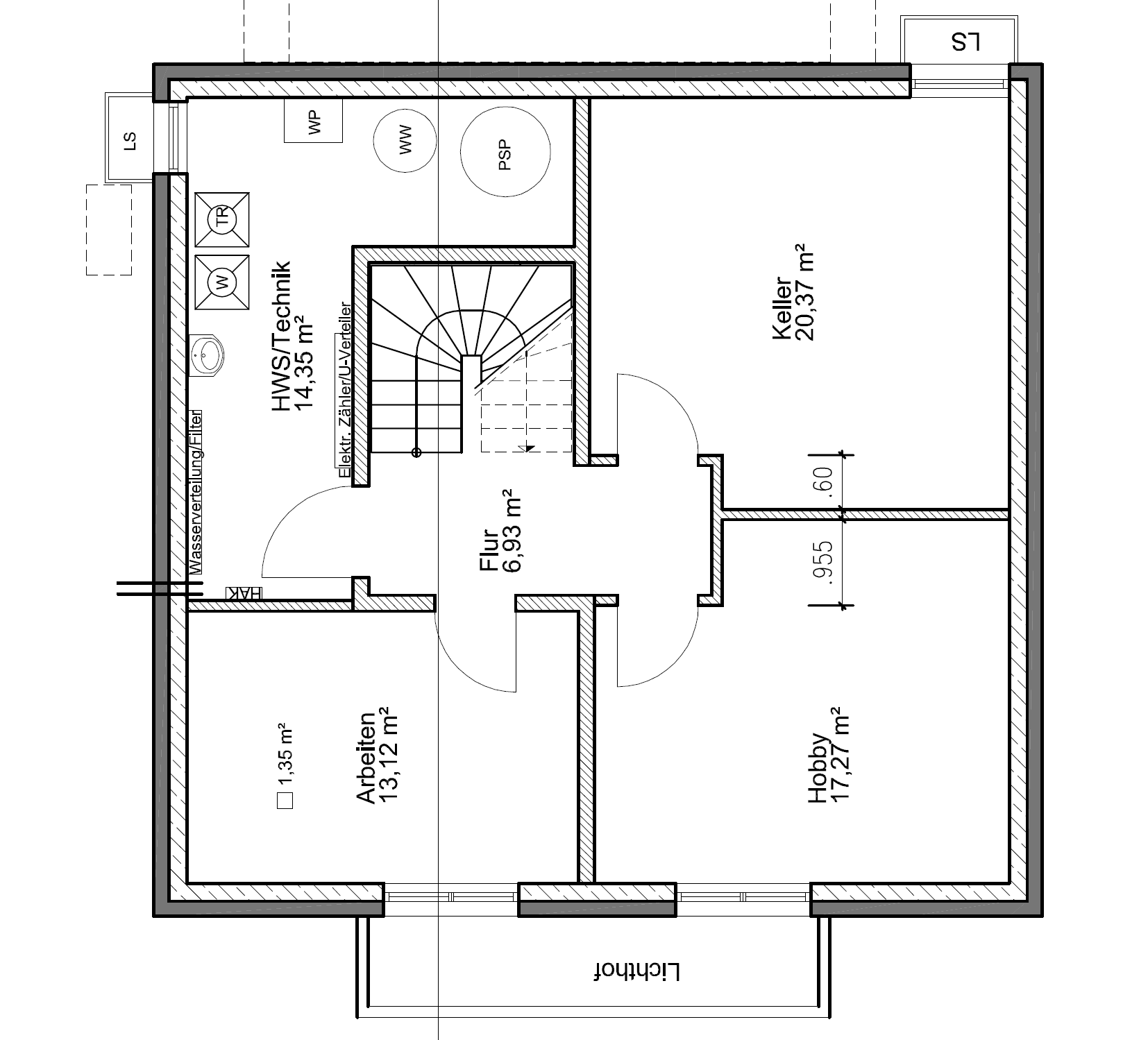

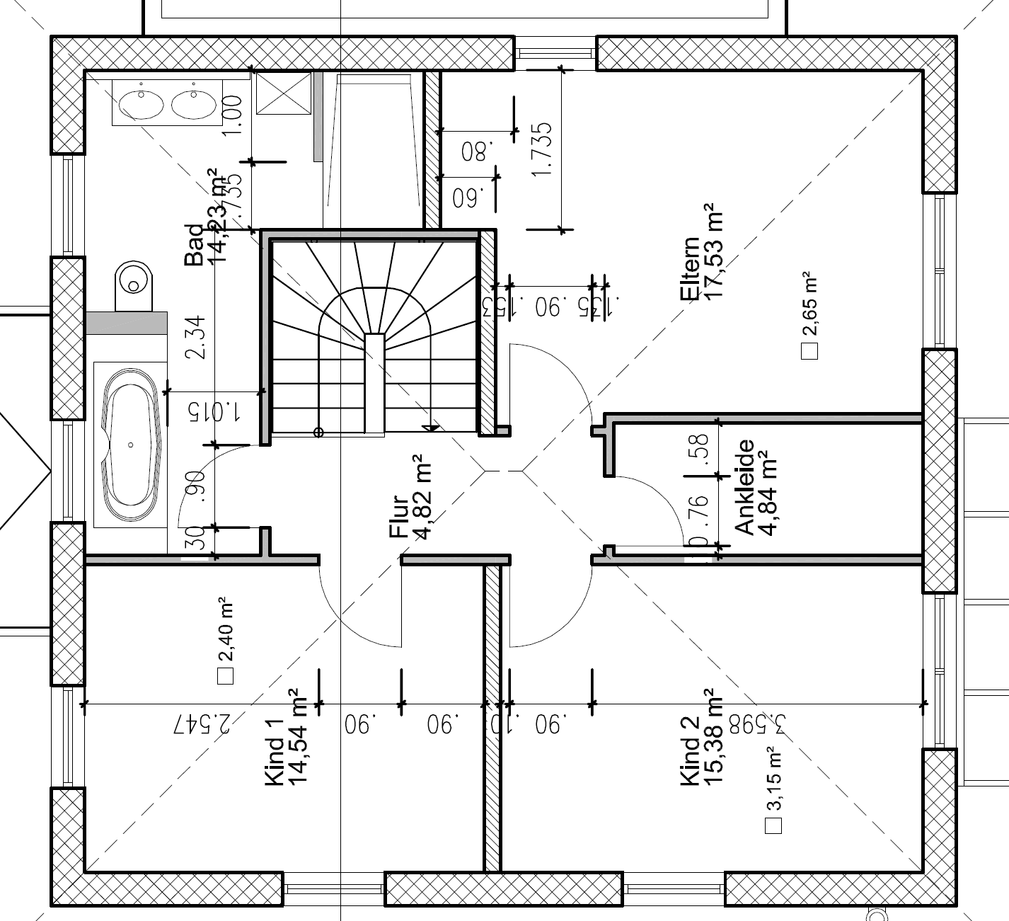

wir sind aktuell in der Planung unseres EFH Neubaus weshalb ich auch direkt das Thema Netzwerk mitmachen möchte. Im Anhang seht ihr UG, EG und OG Grundriss. Der Neubau kommt in ein Neubaugebiet welches gerade erschlossen und im Oktober fertiggestellt wird.
Glasfaseranschluss wird von der Telekom sein welche dort die Infrastruktur komplett neu errichtet. Ein zweiter Anschluss durch Vodafone wäre möglich aber aktuell kann mir Vodafone noch keine Auskunft darüber geben ob es ein Coax Netz wird oder Glasfaser bis in den Keller. Hier bin ich noch unentschlossen ob ein zweiter GFA Anschluss überhaupt Sinn macht da die Telekom ihr Netz schon für 1&1 und O2 geöffnet hat. Ein Anschluss ans Kabelnetz finde ich nicht wirklich attraktiv.
LAN Verkabelung: Alle Kabel sollen per Leerrohr an Ort und Stelle gebracht werden und als Duplex Cat 7 Kabel. Dosen mit Keystone Modulen?
Anschlüsse Keller: Arbeiten (Home Office + Gaming) - 1x Duplex; Hobby - 1x Duplex (Home Office); Keller - 1x Duplex (aktuell keine Geräte vorgesehen); HWS/Technik - Hier steht eh der Switch aber min. 2 Anschlüsse für Wärmepumpe und Solar Wechselrichter vorgesehen; Flur - 1x Einzelkabel für AP im Flur (macht hier Duplex auch Sinn?)
Anschlüsse EG: Abstellen - 1x Duplex; Wohnen (TV etc.) - 1x Duplex (Rest über Miniswitch?); Flur - 1x Einzelkabel für AP (macht hier Duplex auch Sinn?); Küche - LAN in der Küche sinnvoll bei gutem WLAN?; Außenwand/Garten - 1x Einzelkabel für AP; Garage - 1x Duplex
Anschlüsse OG: Eltern - 1x Duplex (TV); Kind 1 - 1x Duplex; Kind 2 - 1x Duplex; Flur - 1x Einzelkabel für AP
Anschlüsse Insgesamt: Min. 24 davon 4 Stück PoE
Was die Hardware angeht bin ich aktuell noch völlig offen. Ich hatte mir schon ein wenig die TP Link Omada und Unify Systeme angeschaut welche für mich recht ähnlich wirken.
Hol dir doch gleich einen 24 Port PoE, hast du direkt einen Switch gespart. Wenn du nämlich weitere Mini-Switche schalten möchtest, würde es Sinn ergeben, die ebenfalls über PoE zu versorgen, sonst braucht du wieder eine Steckdose. Außerdem könnte es bei nicht Stackable Switches bei einem 1G Uplink vom PoE zum 24 Port eventuell zu einem Bottleneck kommen, besonders wenn mehrere Leute Zeug durchs WLAN schieben.
LAN in der Küche wüsste ich aktuell nicht wofür. Willst du noch IP Telefone? Im Neubau kannst du’s in der Regel mit Handyempfang komplett vergessen. Bei unserem Neubau (42cm Ytong) gibt’s Empfang nur zur Südseite und im OG. WZ, Küche, Büro sind komplett tot. Draußen vor der Tür 4 Balken 5G. 🤣
Für solche Telefone auch nochmal Dosen einplanen dann, falls nötig.
Ist ein Drucker geplant? Mit Netzwerk? Erfahrungsgemäß ist Mesh ja nicht immer gleich Mesh, manche Drucker sind da empfindlich. Vielleicht den lieber auch an einer Dose.
Wenn in den Schrank nur der Switch und das Patchpanel rein sollen würde ich maximal 7HE nehmen. Du brauchst ja noch eine HE für die Steckerleiste, eine HE für Patchpanel und eine für den Switch.
Ich hab nur am Patchpanel Keystone genommen. An den Dosen im Haus LSA (Gira). Keystone ist da auch schick aber lass dir dann tiefe Dosen setzen. Allgemein falls Smarthome ein Thema ist, kannst du dir auch an den Rollladen/Jalousieschaltern auch tiefe Dosen setzen lassen. Macht den nachträglichen Einbau von Aktoren bedeutend leichter.

Sollen die Dosen für die APs in Bodennähe oder in der Decke verbaut werden ?
Die APs würde ich alle per PoE ansteuern wollen und wie mein Vorredner bereits sagte, greife lieber direkt zu einem 24 Port PoE Switch - so sparst du dir Steckdosen.
Im Wohnbereich würde ich auf jeden Fall mehr als 1x Doppeldose vorsehen. Im Optimalfall liegt die 2. Doppeldose quer gegenüber. So ist man gerüstet, sollte man die Möbel umstellen wollen.
Da muss natürlich keine Dose gesetzt werden, aber die Kabel würde ich bereits dort hinziehen lassen samt Leerdose.
Auf eine extra SAT Verkabelung würde ich persönlich verzichten und alles per SAT-over-IP lösen.
Reaktionen: Pummeluff, T!tr0 und janosch

24 Port PoE Switch ginge natürlich auch. Das mit dem Mini-Switch verstehe ich komplett. Da hast du natürlich Recht. Wäre nicht clever quasi das komplette WLAN da dran zu hängen. Preislich ist ein 24 Port PoE Switch aber nochmal deutlich teurer als "einfacher Switch" und 4 Injektoren oder?
Das mit der IP Telefonie ist ein guter Einwand. Daran hatte ich noch gar nicht gedacht. Aktuell haben wir auch kein Festnetz mehr. Außenwände werden 36er Ziegelsteine :D Ein IP-Telefon wird aber auch normal an den Switch angeschlossen oder? Das wäre dann ja im Wohnzimmer möglich.
Drucker würde an einem der beiden Home Office Schreibtische stehen. Entweder per WLAN oder LAN direkt. Im Neubau soll es kein Mesh Aufbau geben :)
@meph!sto Danke auch für deine Antwort :) Meinst du mit Wohnbereich Wohn/Esszimmer im EG? Da ist es kaum möglich die Möbel mal anders anzuordnen aber natürlich ein berechtigter Einwand. Das ganze mal vorzusehen mit einer "blinden Dose" ist aber keine schlechte Idee.
Die AP's in den Fluren sollen zentral an der Decke sitzen und natürlich mit PoE versorgt werden. Der für den Garten wird irgendwo an der Außenwand Richtung Terrasse sitzen.
Über das Thema SAT-over-IP muss ich mich mal noch schlau machen aber klingt charmant :D

Im Wohnbereich sehe ich mind. 2 Möglichkeiten für die Entertainment-Ecke:
Natürlich könnte man dann einfach die Ecke zwischen den einskizzierten TV Ecken eine Doppeldose setzen, aber 2 Dosen sind mehr 1.
Und Haben ist besser als Brauchen. :D

2x je Decke.
In jeden Raum würde ich min. je 2 Doppeldosen legen. Egal ob Schlafzimmer, Bad, Küche oder oder.
