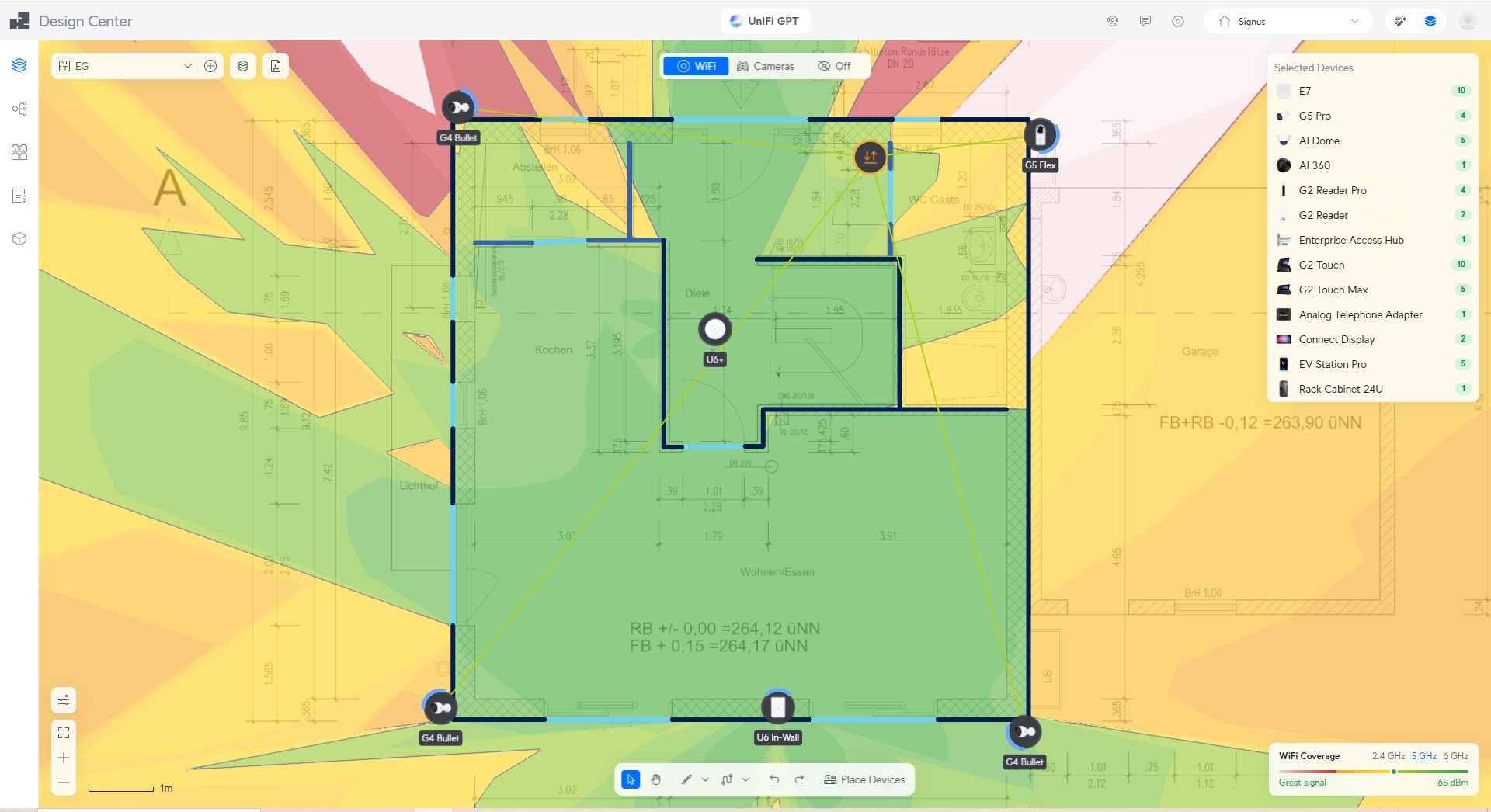

So, lange war es ruhig aber jetzt ging es diese Woche los mit dem Aushub :) Das Thema Breitbandanbindung hat sich auch geklärt. Glasfaser gibt es via Telekom (Speedpipe schaut schon aus der Erde am Grundstück) und via Vodafone gäbe es einen Coax-Anschluss wo ich jetzt nicht wirklich einen Reiz für mich sehe da in dem Ort das Coax-Netz sowieso ziemlich schlecht läuft.
Wir hatten gestern den ersten Termin mit dem Elektriker wo es hauptsächlich erst einmal um die Deckenauslässe für die AP's und die Spots ging und grob die Anzahl an Steckdosen, Schaltern etc.
Als es um die AP's ging meinte der Elektriker dann, dass man das heute nicht mehr im Sichtbereich macht, sondern hinter dem TV versteckt etc. bezogen auf unseren Grundriss was ich für völligen Quatsch halte. Darum habe ich heute mal alles eingezeichnet im Unifi Design Center um die Ausleuchtungen zu simulieren, da die Aussage "bei 10x10m Grundfläche ist es egal wo der AP sitzt, das reicht locker" für fachlich nicht ganz richtig halte :freak:
Die Ergebnisse wollte ich mal mit euch teilen und würde auch gerne eure Meinung dazu hören :)

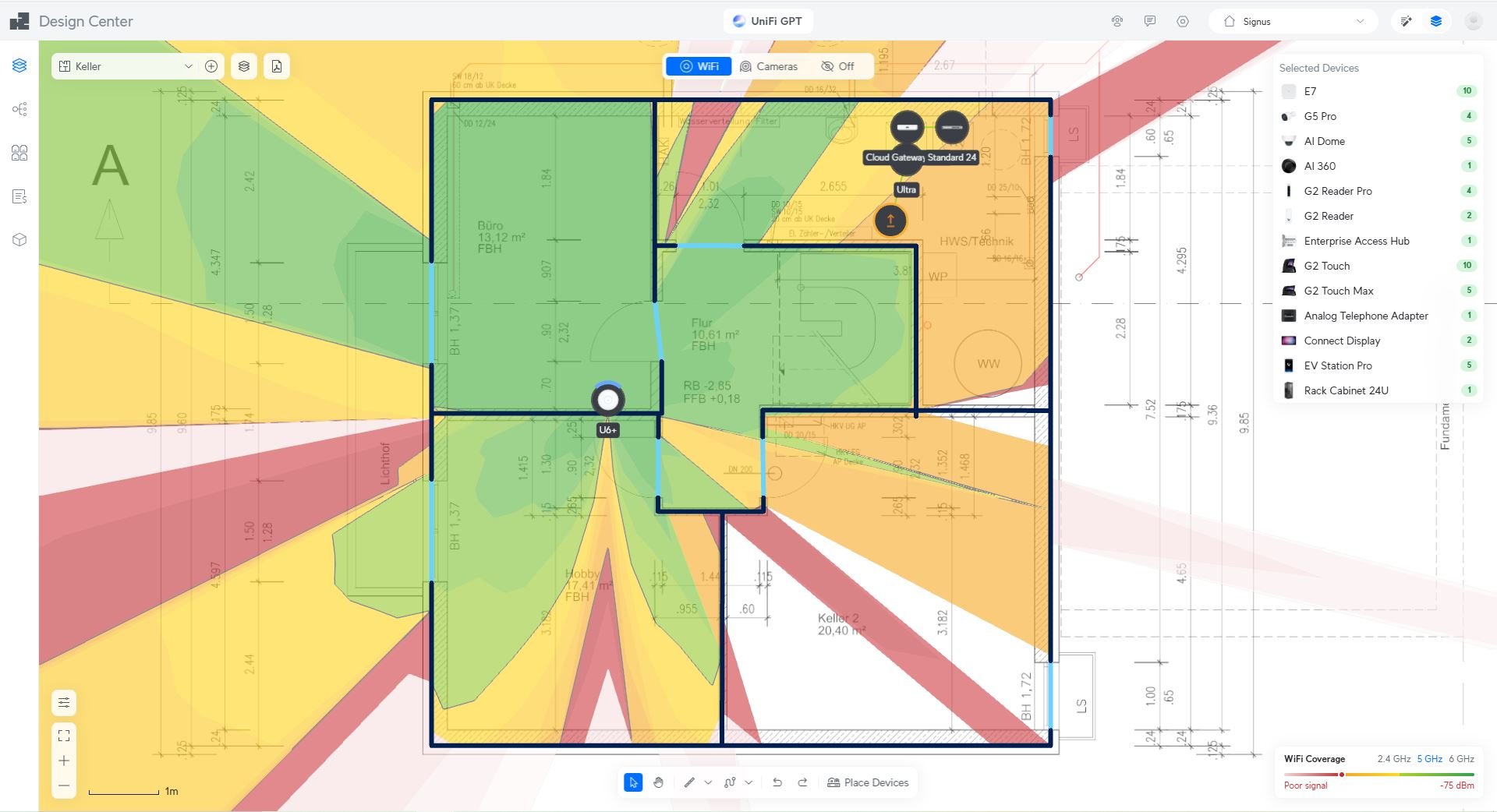

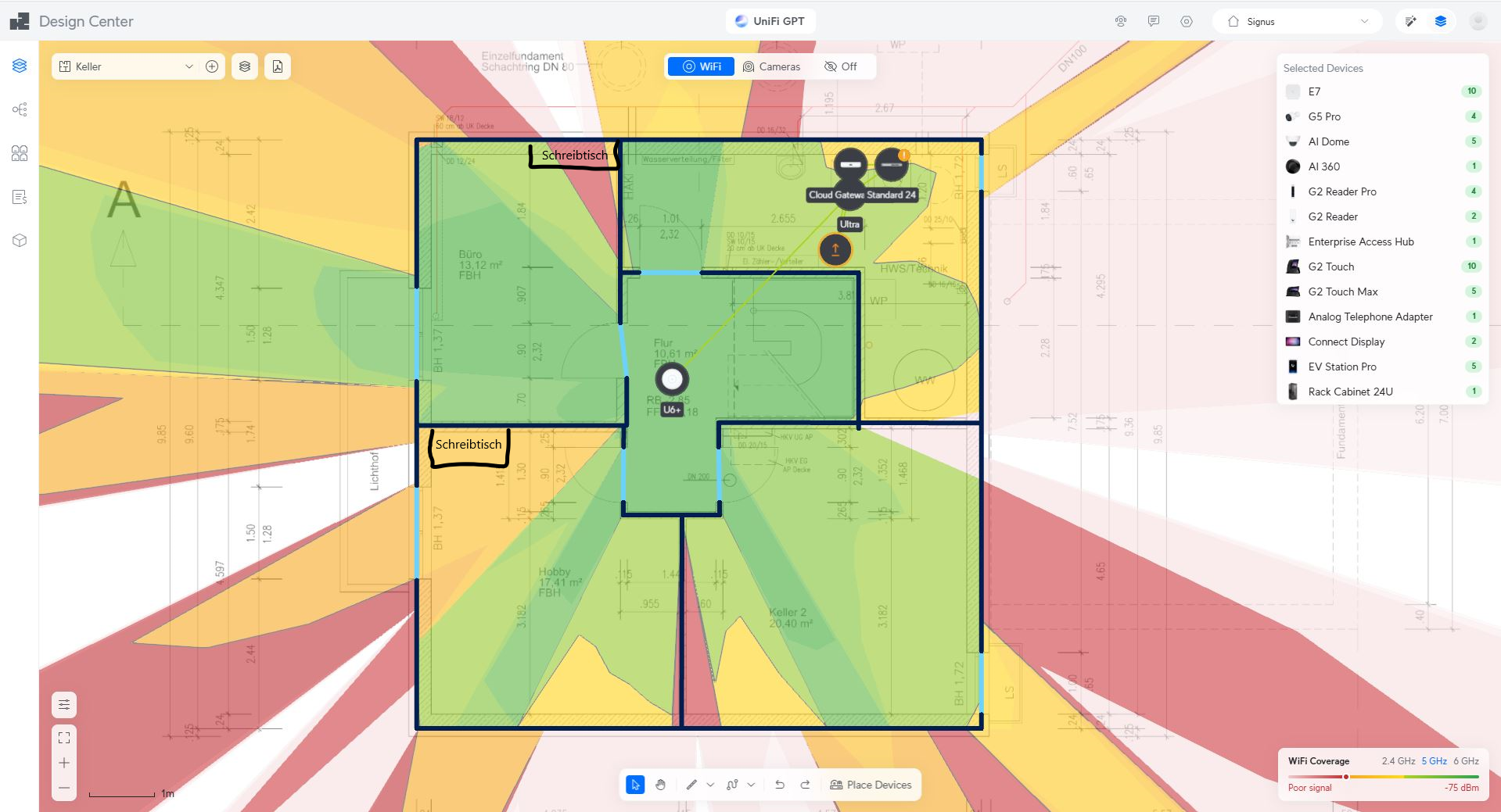

Keller:
Im Keller habe ich alle Wände als Betonwände gezeichnet wobei im Innenraum größtenteils gemauert sein wird. Hier ist die Simulation also tendenziell etwas schlechter dargestellt als es wahrscheinlich der Fall sein wird oder?
Ich habe in den zwei Büros bzw. Gästezimmer/Büro die Schreibtische eingezeichnet. Sollte auch noch passen via WLAN. Dennoch wird ein beiden Plätzen eine Duplex Dose sein.

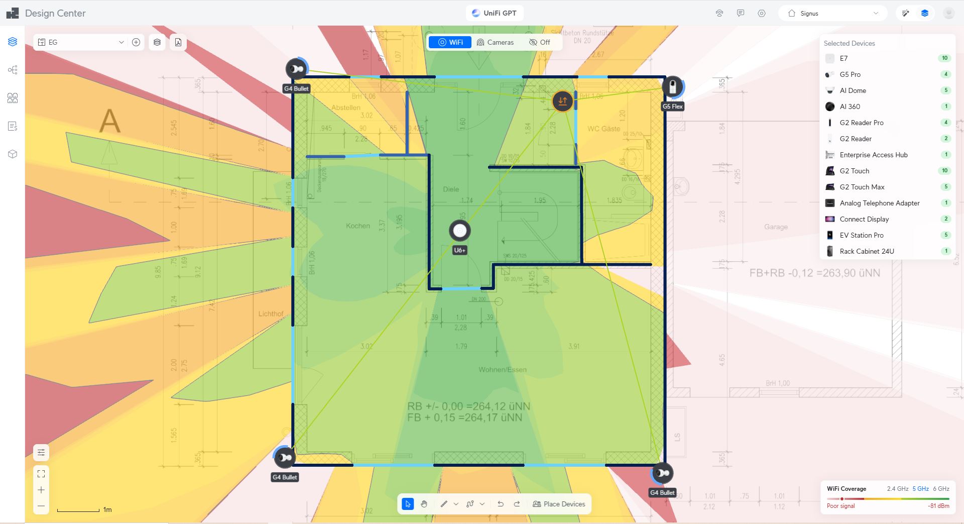

Erdgeschoss:
Hier hatte ich eigentlich auch mit einem U6+ für den Innenraum geplant. Ursprünglich im Wohn/Essbereich aber dann wird es Richtung WC sehr dünn. Als zweite Option habe ich einen zusätzlichen U6 In-Wall im Wohn/Essbereich eingezeichnet der quasi unsichtbar ist im Bereich des Sockels. Oder denkt ihr das ist zu viel?
Als drittes habe ich mal den Vorschlag des Elektrikers abgebildet wo der U6+ hinter dem TV sitzen soll. Für mich keine Option. Wenn dann als U6 In-Wall hinter dem TV + dem U6+ im Flur an der Decke. Wäre von der Abdeckung sehr vergleichbar mit Option 2 wobei bei Option 2 wo der U6 In-Wall quasi an der Außenwand sitzt. Bei Option 2 würde der U6 In-Wall aber auch schon die Terrasse sowie einen großen Teil des Gartens bzw. im 2.4Ghz Netz sogar den ganzen Garten abdecken wo ich dann wahrscheinlich kein AP für außen bräuchte (Anschluss wird trotzdem gelegt zur Sicherheit).

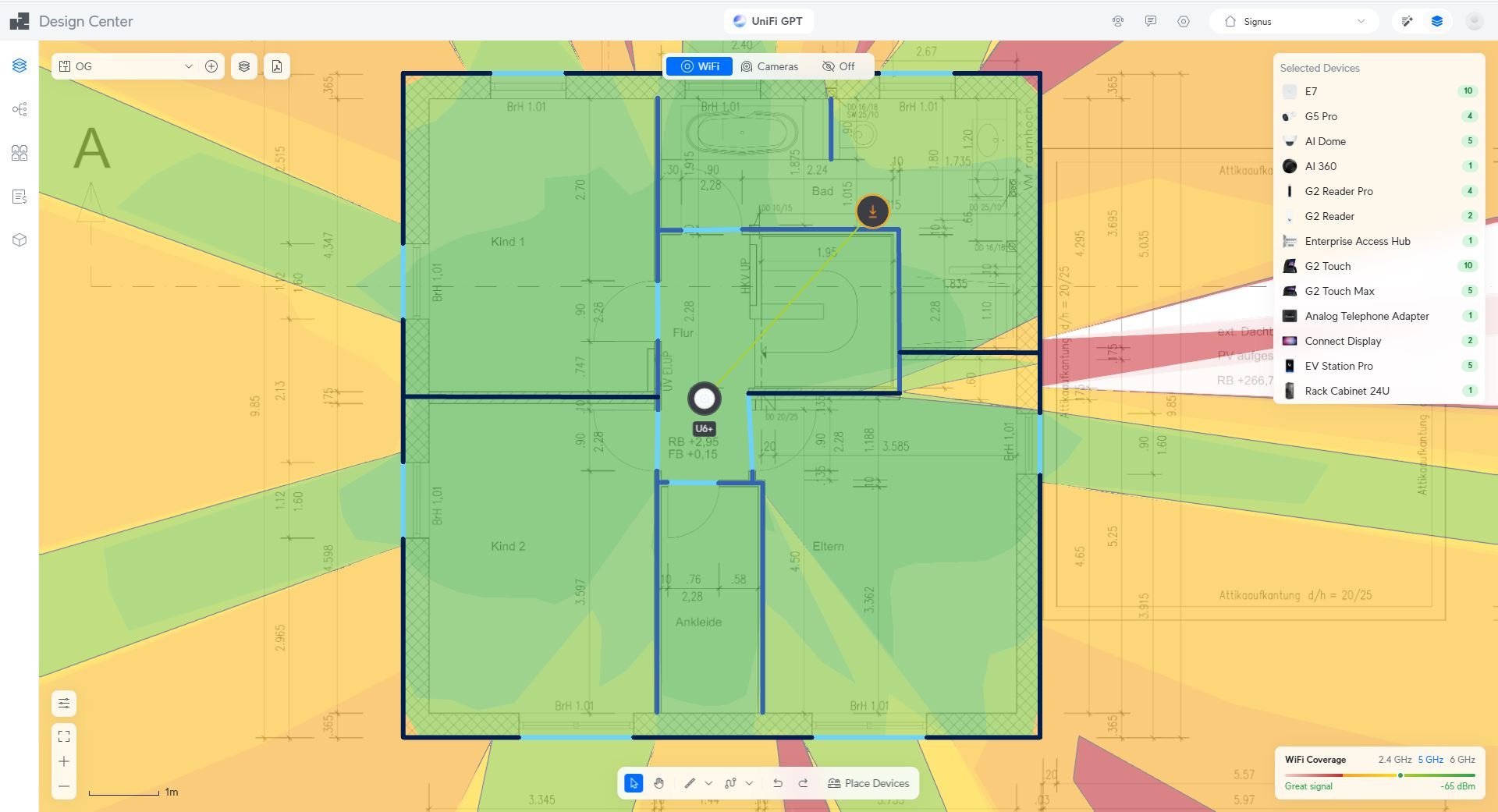

Obergeschoss:
Da der Großteil hier Trockenbauwände sind mache ich mir wenig Sorgen mit einem U6+ an der Decke nicht hin zu kommen was die Simulation auch so zeigt.

T!tr0 schrieb:
Als es um die AP's ging meinte der Elektriker dann, dass man das heute nicht mehr im Sichtbereich macht, sondern hinter dem TV versteckt etc. :)
Das hängt maßgeblich von der erwarten Bandbreite am Client ab.
Wenn 50MBit als ausreichend betrachtet werden, hat der Elektriker durchaus recht.
Bei 500MBit wiederum nicht.
Grundsätzlich würde ich an allen relevanten Orten in jedem Raum ein Netzwerkkabel für einen AP vorsehen und dann nach Bedarf einen solchen setzen oder eben auch nicht.
Mit einem zentralen AP pro Etage wirst du ziemlich sicher in jeder Ecke eine stabile Verbindung bekommen.
Reicht die Bandbreite nicht, kannst du im betreffenden Raum über die Reservekabel dann einen AP ergänzen.
Ggf. Sollte dieser dann aber ausschließlich im 5GHz Band aktiv sein, da 2,4GHz die Wände besser durchdringt und man sich mit zu vielen APs mehr Probleme einbaut, als es welche löst.

Keller: U6+ hinter die Tür vom ersten Büro (meinem Büro). Somit wäre er weg vom Flur und schon gar nicht im Büro der Frau. Wäre sicher ausreichend was die Performance angeht da an beiden Schreibtischen Duplex LAN verfügbar ist. Deckenauslass im Flur bleibt natürlich trotzdem erhalten.
Erdgeschoss: Ein U6+ hinter dem TV im Wohnbereich und ein U6+ in der Speisekammer. Maximal versteckt und trotzdem sieht es im Design Center vielversprechend aus.

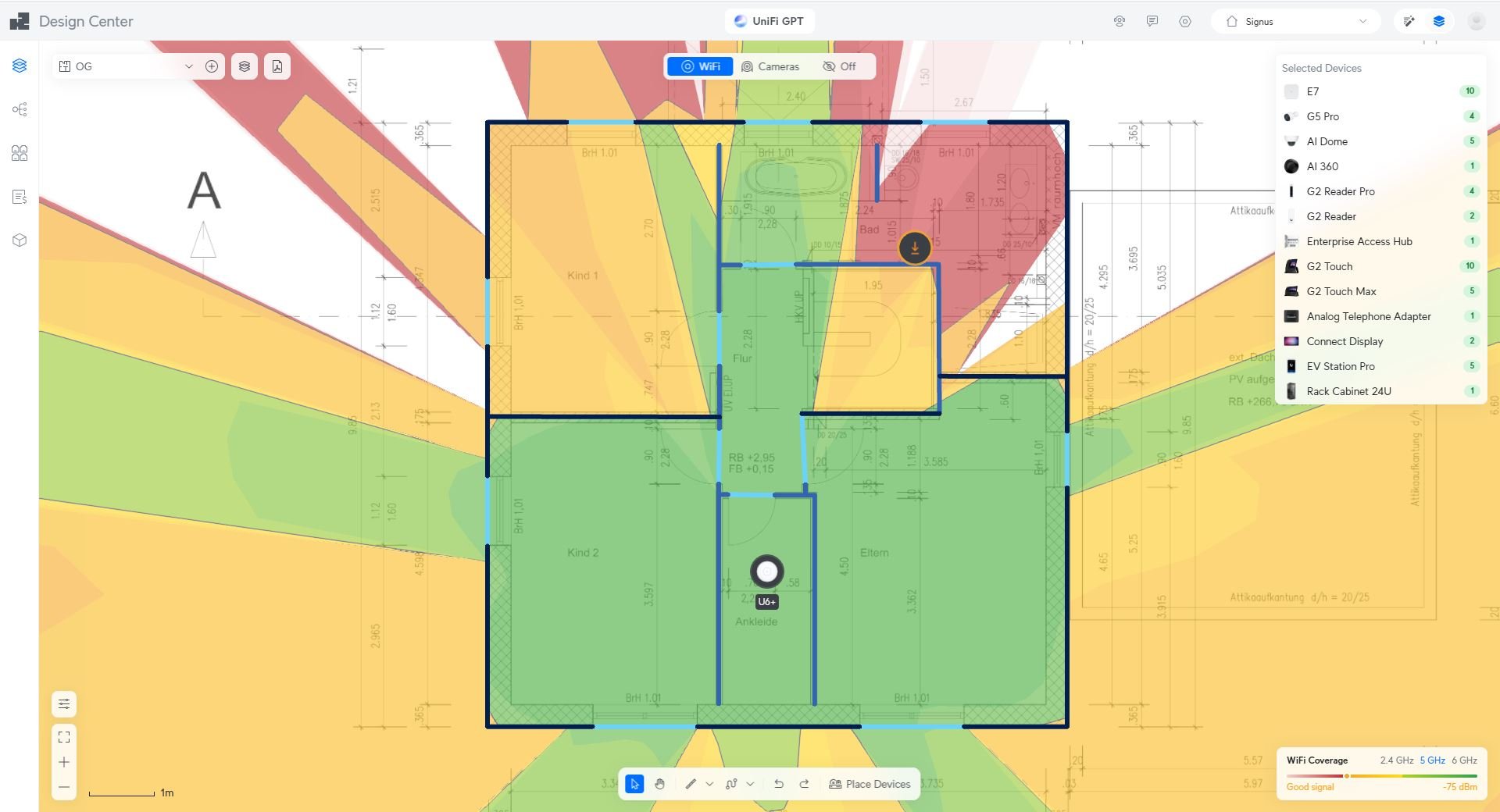

Obergeschoss: U6+ in der Ankleide. Könnte ausreichen. Mit ein wenig Glück strahlt der AP aus der Speisekammer im EG auch noch nach oben in das darüberliegende Zimmer. Alternativ könnte ich mir auch vorstellen das es ausreichen würde wenn man den AP über dem Flur im "Kriechspeicher" platziert. Im OG gibt es nur eine "Holzdecke". Deckenauslass im Flur bleibt natürlich trotzdem erhalten.
T!tr0 schrieb:
Prinzipiell ist überall wo Bandbreite benötigt wird eine Duplex Dose direkt erreichbar. WLAN wird hauptsächlich fürs Smartphone, Tablet, Saug-/Mähroboter oder mal einen Streaming Stick verwendet werden.
Prima. Demnach ist die Performance eher als nebensächlich zu betrachten, solange ein stabiler Empfang und mindestens 20MBit gewährleistet sind. Vorerst.
Klingt gut, sollte passen. Und da du dir mit dem Deckenauslass im Flur die Option für einen weiteren AP Standort freihälst, passt das.
Im Außenbereich wird es eine Dose an der Terrasse geben wo ich ein Swiss Army Knife AP für den Garten, Mähroboter etc. vorgesehen habe. Deckenauslass im Flur bleibt natürlich trotzdem erhalten.
Im Idealfall gibt es noch einen Deckenauslass im Wohnzimmer aber unter der Maßgabe - möglichst geringe Sichtbarkeit - sollte das solide laufen.
Passt für mich unter den gegebenen Umständen ebenfalls. Wichtig ist der Deckenauslass im Flur.
Und sollte es im Bad keine ausreichende WLAN Abdeckung geben und deine Frau beschwert sich, kannst du ihr ja sagen:
"Willst du gutes WLAN, muss man eventuell einen AP im Flur in Kauf nehmen."
Ich mein, die Ubiquiti Dinger fallen an einer weißen Decke ja nun wirklich kaum auf, sprich der von @norKoeri prophezeite Zustand wird sich ziemlich sicher sehr schnell einstellen.
Die Platzierung im Kriechspeicher würde ich mir als Notfalloption in der Hinterhand behalten.
Dürfte bei Holz aber funktionieren.
Ein Kumpel hat auch n Ubiquiti AP (frag mich aber nicht, welchen genau. Vermutlich noch 802.11ac aka Wifi5 basierend) am Speicher platziert und ich war zwei Etagen tiefer überrascht, wie gut man Empfang hatte. Eine Holzdecke und eine Stahlbetondecke.
