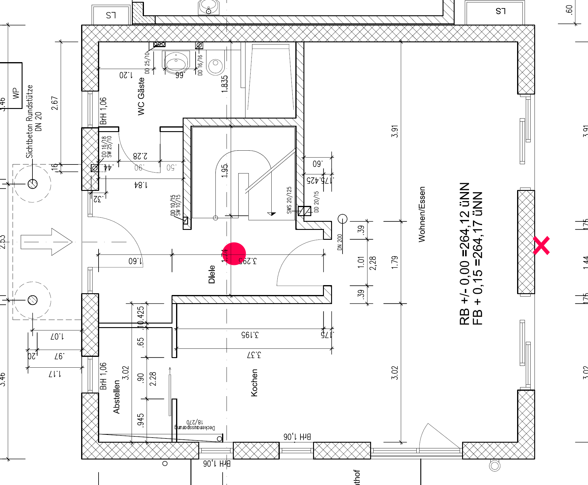

Ich hätte da noch eine Frage vorab. Aktuell ist ja je ein U7 Lite pro Stockwerk geplant. Für den Garten ist noch ein Swiss Army Knife geplant wobei ich erst einmal abwarten würde wie der Empfang im Garten ist mit den U7 Lite.
Ich habe mal den Grundriss vom EG angehängt und en U7 Lite (Kreis in der Diele) sowie das Swiss Army Knife angezeichnet (Kreuz an der Außenwand). Da der Wohn-/Essbereich quasi direkt zwischen beiden AP's liegt oder sogar näher am Swiss Army Knife habe ich Bedenken, dass sich die Geräte dann eher damit verbinden als mit dem U7 Lite und dann die Geschwindigkeit leidet.
Natürlich könnte ich zwei verschiedene SSID's vergeben aber sich dann manuell einzuloggen wenn man auf der Terrasse sitzt ist auch keine praktische Sache.
Wie seht ihr das? Und was könnte man dagegen machen?
Probiere doch erstmal UniFi. Läuft es nicht, machst Du beim aktuellen Test mit (siehe Post #127). Läuft das nicht, schreibst Du 1&1 eine E-Mail, um auf Dual-Stack umgestellt zu werden (siehe Post #100). Hattest Du das überlesen oder warum genau willst Du jene drei alternative Wege von vornherein nicht gehen?T!tr0 schrieb:Da 1&1 erstmal DS-Lite schalten wird
Bitte nicht … ich habe jetzt nicht mehr den ganzen Thread im Kopf, aber um dem vorzugreifen: Wenn Du die FRITZ!Box behalten musst, aber einen Hardware-Controller für UniFi haben willst, dann bitte einer der UniFi Cloud-Keys.T!tr0 schrieb:Eventuell würde ich das auch einfach so laufen lassen mit der Fritzbox wenn es ohne Probleme funktioniert
Warum denn WLAN-Chipsätze (und auch noch Standards) mischen? Oder anders gefragt, warum nicht den U7-Outdoor? Ich muss wohl wirklich nochmal den ganzen Thread lesen … bin noch mal drüber geflogen und fand keine Begründung dafür, daher wirklich die Bitte: Überall der selbe WLAN-Chipsatz, also nicht UK-Ultra sondern U7-Outdoor.T!tr0 schrieb:Swiss Army Knife

Ich würde mir wegen 110 € den Stress nicht geben. Wenn überall der selbe WLAN-Chipsatz sitzt, roamen wirkliche alle WLAN-Clients ordentlich. Warum das Teil soviel Aufpreis kostet, ist mir aber auch nicht klar. Lieber in der UniFi-Community nochmal nachfragen, dass nicht nur ein gleichwertiger sondern wirklich der selbe WLAN-Chipsatz verbaut ist.

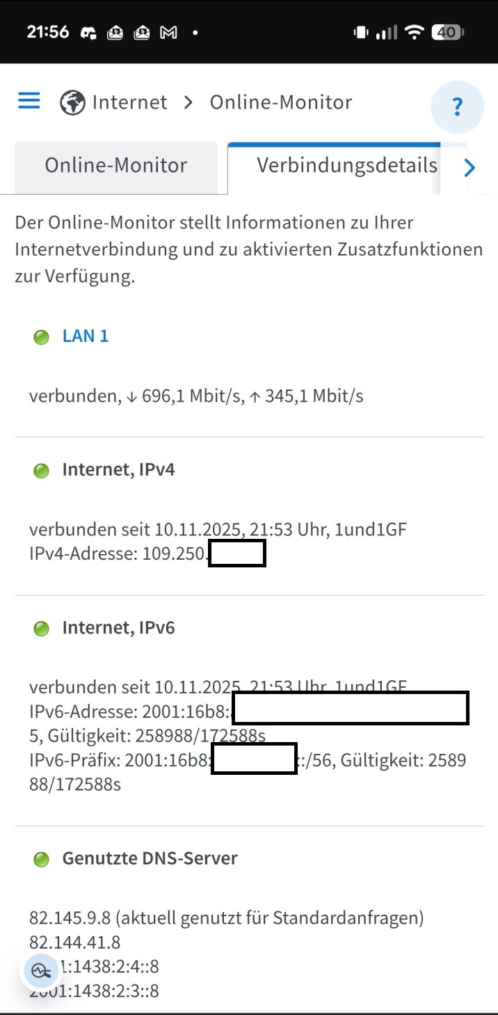

So, gestern war ja der Schaltungstermin für den 1&1 Anschluss. Hat ohne Probleme binnen 30 Sekunden geklappt. Einrichtungslink angeklickt, Modem ID eingegeben und keine 30 Sekunden später dauerhaft grün.
@norKoeri Leider war ich zeitlich sehr eingespannt weshalb ich nicht das Cloud Gateway Ultra ranhängen konnte. Ich habe die 7530 rangehängt und kurz die Zugangsdaten eingegeben. Sieht aus als wäre direkt DS geschalten worden oder?
Ich habe mir mal einen Graph eingerichtet falls es jemanden interessiert. Läuft natürlich jetzt noch kein Traffic drüber.
https://www.thinkbroadband.com/broa...hare/98879343ba769ce597959d094c03921d8120dcf9
Speedtest.net sagt mir auch direkt "1&1 Versatel"

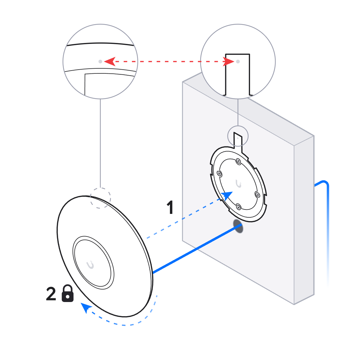

Moin,
morgen möchte ich eigentlich die U7 Lite AP's an die Decke hängen. In der Decke sind jeweils Elektrodosen wo die Halterung der U7 Lite auch direkt drauf passen würde ohne das ich dübeln müsste. Jetzt ist es ja aber bei Ubiquiti so, dass das LAN Kabel neben der Halterung in den AP geführt wird was bedeutet, dass ich die Montageplatte nicht direkt auf die Elektrodose schrauben kann sondern seitlich versetzen muss um das Kabel rauszuführen oder habe ich einen Denkfehler?
Eigentlich habe ich keine Lust mir noch einen Distanzring drucken zu lassen um das Kabel zwischen Halterung und Decke rausführen zu können. Dafür könnte ich den AP zentral über der Dose montieren 🤔
Einzig positive wäre, dass ich den AP etwas mehr vermitteln könnte zwischen den LED Spots
Und wie kann man die AP's eigentlich wieder entriegeln wenn sie auf der Montageplatte einrasten?
Ich habe noch einen Beitrag gefunden wo die Montageplatte "modifiziert" wurde aber als ich mir das gestern angeschaut habe am U7 Lite hatte ich nicht das Gefühl, dass das hier genau so funktionieren kann weil das Kabel trotzdem ein Stück zwischen Montageplatte und AP laufen müsste bis zur Aussparung des AP's wo die RJ45 Buchse sitzt.
Edit: Als Alternative habe ich mir jetzt mal noch flache Cat Kabel bestellt. Ich hoffe diese passen zwischen Decke und Montageplatte. Damit wäre das Thema dann eventuell auch erledigt
