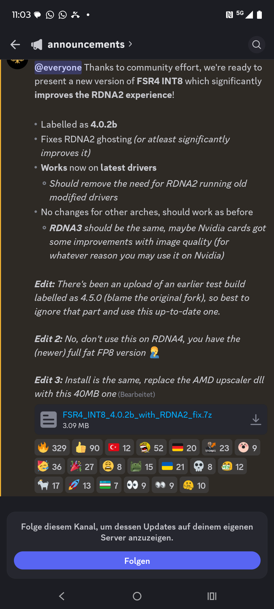

Es gibt laut Optiscaler discord Channel eine Überarbeitete fsr init8 Version mit weniger Ghosting für rdna2. Nennet dich 4.02b
Reaktionen: Tevur, V_182, PhenomIIenal und eine weitere Person
Mit der "neuen" DLL in der Version 4.0.2b fällt auch die Treibermodifikation für RDNA2-Karten weg (wie hier erwähnt), so dass man den Adrenalin 26.3.1 wieder ganz normal installieren kann.
Habe ich gerade mit Ghost of Tsushima getestet, funktioniert. :)

Zuvor war das mit RDNA2 bei Anno 117 nicht nutzbar. Mit dem gemoddeten Treiber hatte ich Grafikfehler schon ohne aktivierten Optiscaler und das Ghosting war grauenhaft. Die Vögel hat man ungefähr 10 mal hintereinander gesehen
Jetzt läufts perfekt :daumen:
