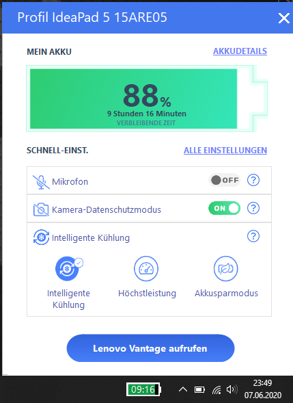

Ich bin so bei 9-11% Akkuverbrauch pro Stunde mit surfen, Videos, etc. bei niedriger bis mittlerer Displayhelligkeit.
Als Medienplayer/HTPC über HDMI (ohne Nutzung des verbauten Display) mit Logitech-Dongle vielleicht 7-9% pro Stunde.

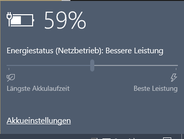

Jeweils mit Intelligenter Kühlung als Modus, Ryzen Balanced Energieplan und beim Akkusymbol von Windows Stufe 2 von links (links: Energie sparen, nach rechts hin: mehr Leistung).
Also 10h+ bei min. Last und niedriger/minimaler Helligkeit könnte möglich sein.

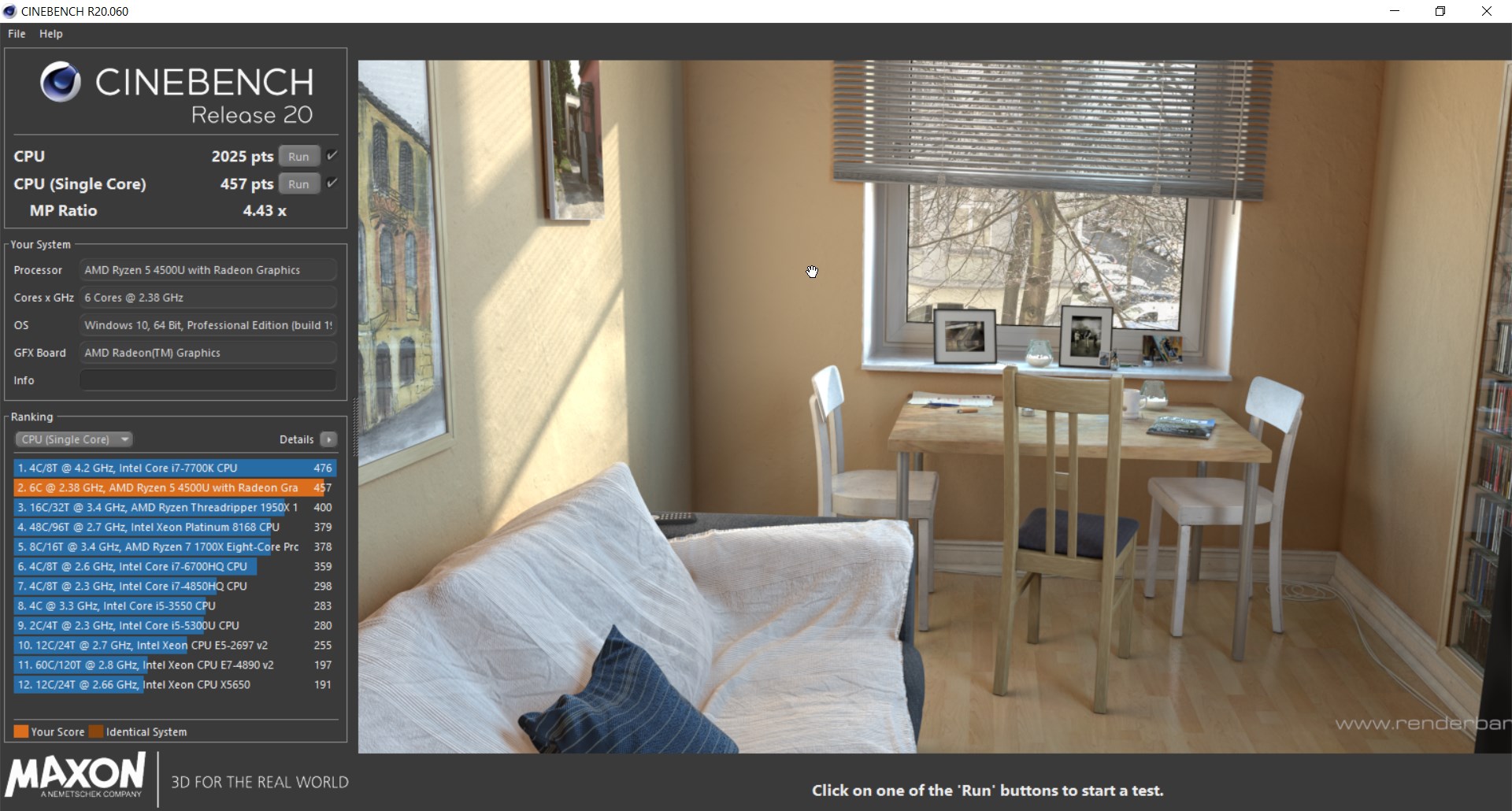

Meiner ist auch eingetroffen. AMD Ryzen 5 4500U & 8 GB Ram.
Cinebench R20: Müsste ausbalanciert sein (der Regler beim Akku Symbol steht mittig).

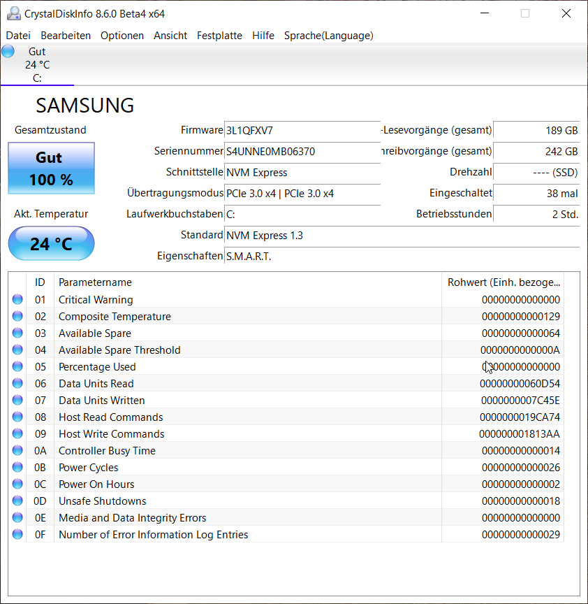

CrystalDiskInfo:

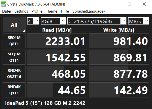

CrystalDiskMark:

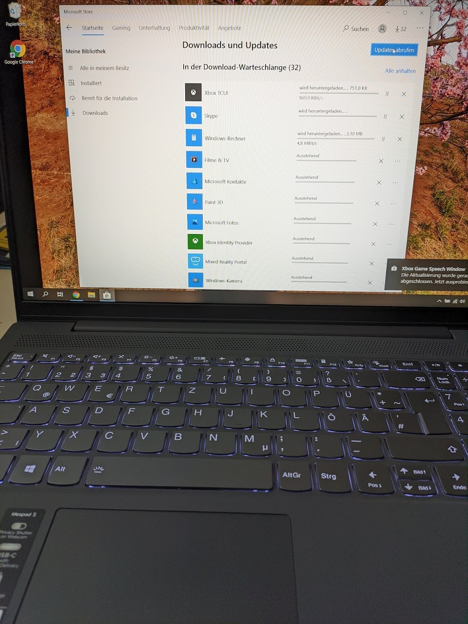

Meiner ist endlich da. Und der erste Eindruck vom Auspacken vorhin ist ja mal erstklassig. 👍
Nun gehts an Windows installieren. Ist wie Weihnachten 😁
Reaktionen: Shinjy
Habe ihn jetzt auch da. Ersteindruck ist deutlich besser als erwartet. Lediglich der Lüfter ist mir etwas zu laut. Wo kann man den auch gerne auf Kosten der Performance runterdrehen?
