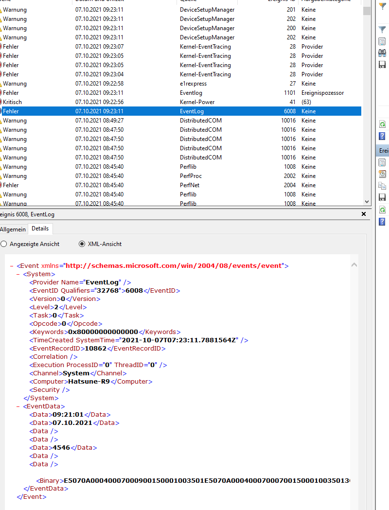

Die Probleme fingen kurz nach dem einbau der 6800XT an welche eine RTX 2070s ersetzte.
Sobald der Rechner mal ne längere Zeit im Idle war gabs oft, nicht immer einfach ein random reboot, ohne das irgendwas im Log Stand
Hier scheint wohl der AMD GPU Treiber ein Problem zu haben, weil sobald ich das PT der GPU runtersetze auf -15% wird das Problem schlimmer. Oder sei es auch nur das ich den fanstop modus deaktiviere und sonst nichts weiter im Treiber änder.
Den aktiviere ich meist weil der PCH vom Mainboard für mein befinden zu warm wird, der klettert teilweise auf knapp 80grad hoch.
Temperaturen sind bei der CPU voll in ordnung, diese ist maximal 71-72Grad und bei der GPU ists ähnlich da sinds dann um die 70-75, wobei hier aber der Hotspot richtig reinhaut. Teilweise 106Grad hatte ich da schon gesehen, weil ich oft HW Info in Hintergrund mitlaufen lasse.
Neuerdings habe ich auch das Problem das wenn ich einige Zeit in VR unterwegs bin das sie der komplette GPU treiber abschiesst. Warum wieso weiss ich nicht, darauf werde ich in den Logs nicht schlau, kann aber gerne was davon anhängen wenn es gewünscht ist.
Ebenso hatte ich inzwischen 3 mal das Problem das der Rechner bei VR sich rebootet und beim Reboot kurz ausschaltet, was man wunderbar am Netzteilrelaise hört, da es klackt. Was heisst ausschalten, naja der Rechner startet neu und schaltet sich beim neustarten kurz aus und wieder an, merk das unter anderen daran das erst das Bild in der Index schwarz wird und kurz darauf das klacken zu hören ist.
Auch konnte ich gestern einen DWM/GPU Treiber absturz provozieren indem ich in Unity 2019 war und dann ein Snipping tool screenshot bearbeiten wollte.
BSODs gibts leider auch nicht, und inzwischen weiss ich auch nicht mehr wo ich noch nach suchen kann.
Hatte schon mit dem gedanken gespielt das eventuell das Netzteil nen knall haben kann, aber sämtliche Benchmarks egal ob GPU oder CPU only oder auch gemeinsam oder Stresstests laufen einwandfrei durch. Und ich möcht jetzt nicht nochmal unbedingt 200-250€ für ein Netzteil ausgeben wenn der Fehler vermutlich wo anders liegen kann.
Kaufen und dann wieder retournieren ist nicht unbedingt meine art. Gemessene maximal last mit einem externen messgerät waren um die 568W. Es ist nicht das beste Messgerät aber als anhaltspunkt sollte es erstmal ausreichen. Das sind immer noch weit unter den 650W die das Netzteil nominell bietet, das die dinger zum teil weitaus mehr abkönnen ist ja bekannt.
Mit meiner 2070s bin ich spasseshalber mit starken OC damals auf über 600W gekommen, und da gabs nicht einmal abstürze oder sowas.
Bios Reset
Windows neuinstalliert
AMD Chipsatztreiber rauf und runter installiert
Diverse AMD GPU Adrenaline Treiber rauf und runter installiert
AMD GPU treiber komplett auf stock gelassen
WHEA Fehler habe ich keine ausmachen können im Ereignislog, daher gehe ich von aus das CPU seitig alles in ordnung ist.
Das letzte Bild zeit das letzte Ereignis vor dem Shutdown und da ist ansosnten auch nichts auffälliges in meinen augen.
